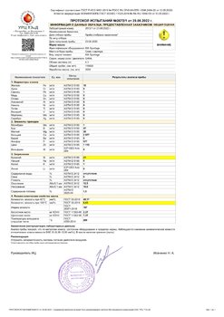

Итак, добрый вечер. Имеем свежий  Спортейдж со всем известным G4NA. Подробности о годе выпуска, условиях эксплуатации и прочих вводных постараюсь собрать с владельца авто. Главное. На этом масле мотор остановился. Просто остановился и больше не завелся. У меня есть фото разбора мотора и все последствия. Итак, ваши варианты, что это за масло? Это масло залил ОД на очередном ТО
Это типичное масло АСЕА А5/В5 5W-30 на пакете Infineum P6660. А Лукойл это, Шелл или ещё что-то - роли не играет. Масло тут не виновато.
Дело точно не в масле, скинь фотки разбора.
Если я не ошибаюсь, у них стоит 1 датчик давления масла, перед масляным фильтром. Если так, то моя версия заклинил редукционный клапан в масланасосе и масло нормально не поступало никуда. Будут чудовищные разрушения колена и гбц с распредвалами. А почему в анализе их нет, да потому что одномоментно пропала смазка, и настругало сильно большими кусками, чем видит анализатор.

Анализ то не выглядит как из вклинившего двигателя, в котором какое-то время шел лавинообразный износ той же ШПГ. Т.е. на фоне общего постепенного износа просто произошел "клин" получается? Поршень перекосило в цилиндре на фоне задиров?
Любопытно глянуть на причины клина изнутри.

Судя по анализам вам нужно рассматривать варианты:
- сел аккумулятор;
- отвалился провод от стартера;
- и т.п.
Масло слить и залить в следующий двиг (сейчас всё так дорого).
6 часов назад, Dimmy сказал:
1) если это масло АСЕА А5 на пакете Infineum (с загустителем Infineum SV261), то оно не имело право просесть на 2сСт
2) даже если это не АСЕА А5, а какая-нибудь бурда, то виновато все равно не масло
искать проблему в насосе
либо как вариант - что-то попало в магистраль и забило каналы, отсюда и мгновенный масло-голод в "голове", отсюда и одномоментный клин

Для 3000км износ немного повышен, за невинные 6000-7000км износа может быть fe 20ppm и al 12ppm.
Тема сисек не раскрыта, что с двигателем? И как он приходил к концу... Как он остановился? У нас есть в "ТОП самых громких анализов Ойл Клуба", случай где двигатель застучал, хозяин его сразу заглушил и вызвал эвакуатор. Анализ показал немного повышенный износ, но не ужас ужас....
лаба косячнула либо с ИВ либо с КВ¹⁰⁰
