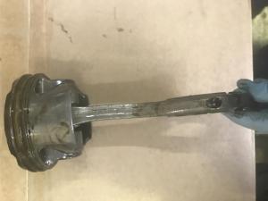

Итак, добрый вечер. Имеем свежий  Спортейдж со всем известным G4NA. Подробности о годе выпуска, условиях эксплуатации и прочих вводных постараюсь собрать с владельца авто. Главное. На этом масле мотор остановился. Просто остановился и больше не завелся. У меня есть фото разбора мотора и все последствия. Итак, ваши варианты, что это за масло? Это масло залил ОД на очередном ТО

Сколько раз уже везде говорилось, что эти корейские моторы не предназначены для очень быстрой езды, в противном случае итог будет, как у сабжа. Добавим сюда, что за эти 118тыс.км радиаторы (скорее всего) ни разу не мылись, отсюда и перегрев, в том числе. Ну, и судя по нагару на поршнях, этот мотор всё-таки брал (жрал) масло, особенно во время таких отжигов по трассе
от большой скорости больше поток воздуха
А вот было бы залито масло 5W-40, ничего бы подобного не случилось. Слой, разделяющий пары трения, был бы больше и вероятность получить клин уменьшилась бы значительно.
Если мотор просто встал на трассе, то действительно продукты износа в масле искать бессмысленно.

Если лаба действительно косякнула с измерением топлива, а судя по  информации от владельца о свойствах слитого масла (сильная вонь бензином, на ощупь вообще не как масло, мотор как будто сухой, без пленки на внутрянке) лаба действительно косякнула, то логичен следующий вопрос. А откуда столько  топлива? G4NA топливо сильно не льёт, лето, трассовые поездки, топливо должно испариться. И, как мне сказали, топливная исправна, проверили. И почему тогда на этой бурде вкладыши остались целыми?
А насчёт того, что этого не случилось бы на 40-ке, не согласен. Если масло утратило смазывающие  свойства в результате сильного разбавления топливом, то вязкость тут уже ничего не решает.

Мы видели масло с содержанием топлива 10% и даже больше, по износу вопросов не было.
10 минут назад, alex323 сказал:
А вот это ты зря. Имеем масло А с вязкостью 8 сСт и масло Б с вязкостью 14 сСт. Предположим, что при разбавлении одинаковым количеством топлива просадка составляет 3 сСт. Теперь вопрос: какое масло лучше защитит от износа - с вязкостью 5 или 11 сСт?
11 минут назад, Dimmy сказал:
Так тут тоже износа нет. Локальный перегрев и клин пальца в шатуне. Если принять, что это Зик 5-30 А5, то тут топлива процентов 20, чтобы так вязкость уронить.
Это если масло не утратило свои  свойства и выполняет функцию смазки.
А если вместо масла залить кисель или воду, то независимо от вязкости этих жидкостей результат будет предсказуем.

да скорее всего повышение температуры (10 ppm железа на 3000км для G4NA считаю повышенным износом) резкий нагрев и сваривание пальца. Палец то выглядит не подранным после сваривания. Почему и критического износа который бы мы заметили 50-100ppm нет.
Еще один анализ показывающий что лаб анализ не всегда показывает критичный износ при поломке двигателя.

Рискну предположить, что масло вообще не причём.  Налицо перегрев. Предположу, что:
1. Тополиный пух забил сетку, радиатор
2. На мойке самообслуживания или ручной мойке сдуру помыли высоким (120 бар) давлением радиатор под углом и позагибали ламели радиатора.
3. Химия, соль зимой съела в бумажную труху ламели. По виду - есть, а уже не металл а окись алюминия, тепло не проводит. Кстати, щёлочь для "чернения колёс" может вообще их съесть за 5 минут, если сдуру попрыскать - грязь-то отмывает на-ура...
4. Что-то с термостатом.
5. Всё вышеперечисленное одновременно.

Ну и добавьте длительное движение по плвтнику  160 и выше. С G4NA так нельзя. И да, владелец считает, что сетки обдуву не мешают)
