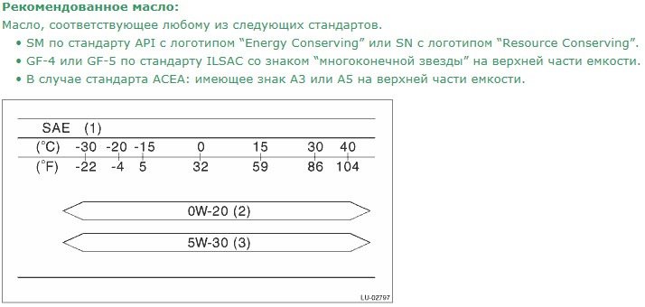

Прочитал много веток и уже болит голова)Никак не могу подобрать масло для дизеля субару(егр откл).Очень мало инфы.До меня лили кастрол едж,какой хз.Ну и я залил едж ц3.И вроде бы движок стал както странно звучать,гарчать...Производитель говорит все через либо - либо см по апи енерджи консервинг или сн ресурс консервинг.Либо gf4 либо gf5,либо а3 ,либо а5.Кастрол рекомендует 5-30 едж м.Читал там-не очень.Читал в ветке кастрол магнатек а5-  все неплохо-но спорные вопроси с лаковкой..Прошу совета
