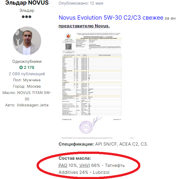

1 час назад, torcon сказал:
пакет присадок такой же, а вот вязкость как то не катит еще меньше на 1 сантисток :) Но все возможно. Хотя по сути такое масло может размешать любой завод на лубризоле...
За что уважаю Эльдара, что никогда не вертит, а все честно говорит.
В отличие от "немецкого" масла
3 минуты назад, chevysamara сказал:
Так а чего ему вертеть то? Хороший состав: отличные базы в отличной пропорции + хороший пакет.
16 минут назад, Просто Колян сказал:
Сабжевое масло на Озоне 2360, а у Эльдара 3625 ( со СДЕКом), вот почему. Мог бы туману нагнать, что базы от европейского поставщика, и не обманул бы. )) Татарстан географически в европе
Изменено пользователем chevysamara
