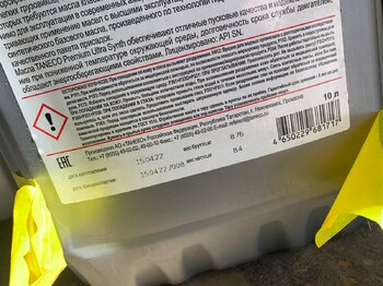

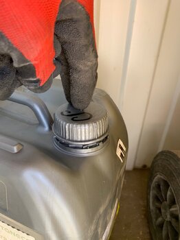

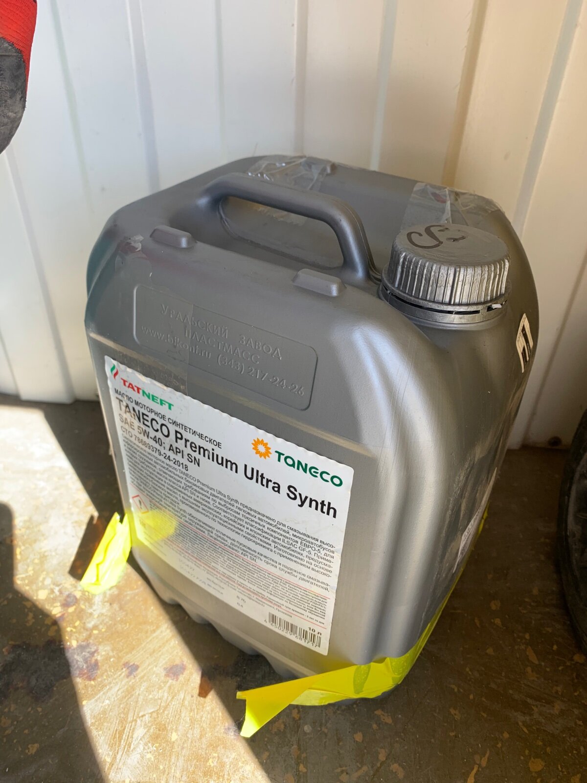

Добрый день, прошу прощения за оффтоп, взял канистру 5-40 10л
Крышка открывалась туго, защитной этикетки внутри не было, по запаху(раньше не покупал танеко) пахнет водородом каким то))
запах сравнил с синтеком - похожи
так вот татнефть же не подделывают, ну и на сайте канистры чёрные, похоже теперь и в серые льют
так и суть вопроса? У кого 10л канистры, такие же они, также без фольги под крышкой?
Да этого лил в основном шелл
58833035-4F04-44EF-B965-E581708B1D7D.jpegAC7EA3D3-4901-45BA-ADBC-3464E7D5491B.jpegD614DAA1-96F5-4165-B868-02BAA6189277.jpegB4E0BC05-8981-4FD0-A1B5-30A325B7F530.jpeg
защита стоит под крышкой у Татнефти/Танеко только 1/4литра канистрах. 10/20 литров не ставят.
