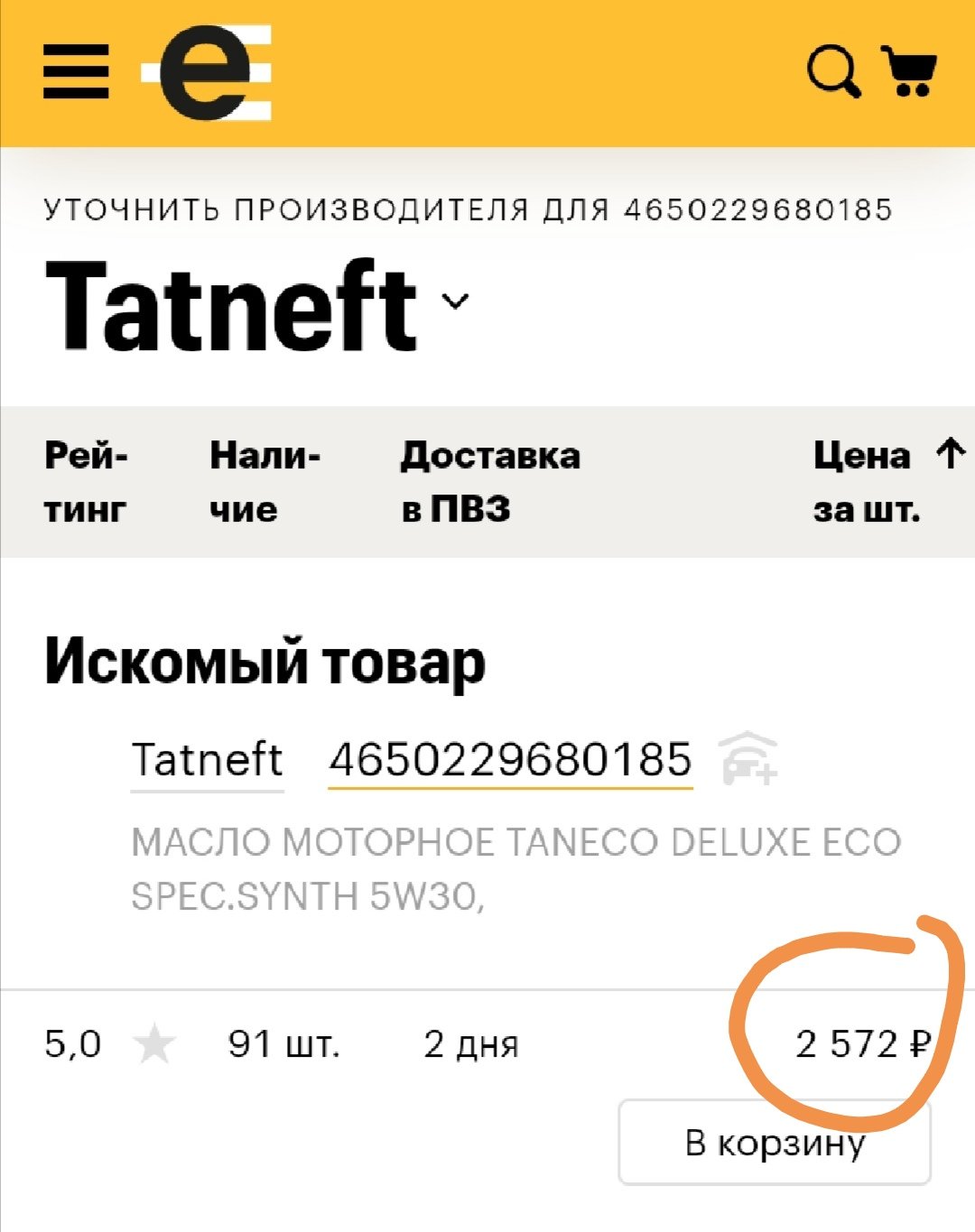

Цена 4-х литров в ЕМЕКС на данный момент
