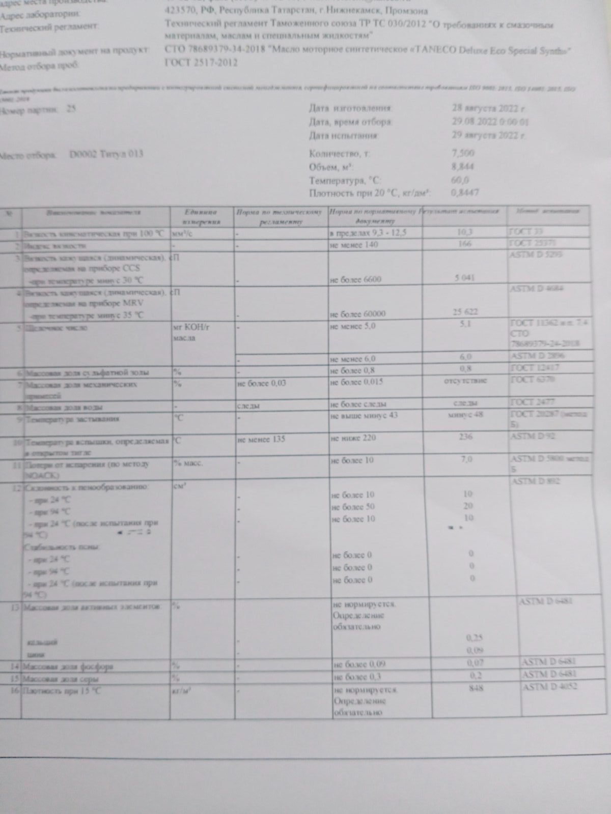

Друзья щелочное там измерено ГОСТ 11362(ASTM D4739) а не ГОСТ 30050(ASTM D 2896). Поэтому оно низкое - этот метод занижает на -1,5мгКОН. Более по паспорту не заметил, что пакет поменялся. Возможно конечно потому что данных по пакету мало. Но скорее всего еще такое же, как в анализе. :)

Алекс Тейлор вы правы, только сейчас обратил внимание вязкость 10,3cst. Их что лукойловцы укусили :D Какое ACEA C3 с вязкостью 10.3?
Будем надеется что это опечатка.

Задал вопрос производителю, касаемо вязкости при 100 и соответствии этого параметра допуску с3...они дипломатично игнорировали мой вопрос...грустно все это

Так там по ASTM D 2896 есть результат - 6, очень скромно прямо скажем.
1 час назад, kit72 сказал:
так это у нас в анализе 6.5, а в паспорте пару страниц назад 5.1.
Вот и получается опять формула. Что бы узнать сколько щелочное ASTM 2896 нужно прибавить к ASTM 4739 + 1.5ед. То есть 5.1+1.5=6.6 как у нас в шапке. :)
Что еще хотелось бы сказать, для этого пакета присадок Lubrizol 6.5 - это нормальное щелочное число. Оно такое у них и есть... :) Это Infineum дает чуть повыше 7.5-8.0...
torcon в паспорте качества строчкой ниже ГОСТ есть строчка по ASTM D 2896, там 6
kit72 ну значит немного гульнули - стержень титратора не почистили - хотя это все в пределах погрешности конечно. Наша лаба точнее, держите в уме 6.5мгКОН. По количеству кальция видно что завод присадок положил нужное количество - явно не меньше. Не будет там никаких 5-6... :)
