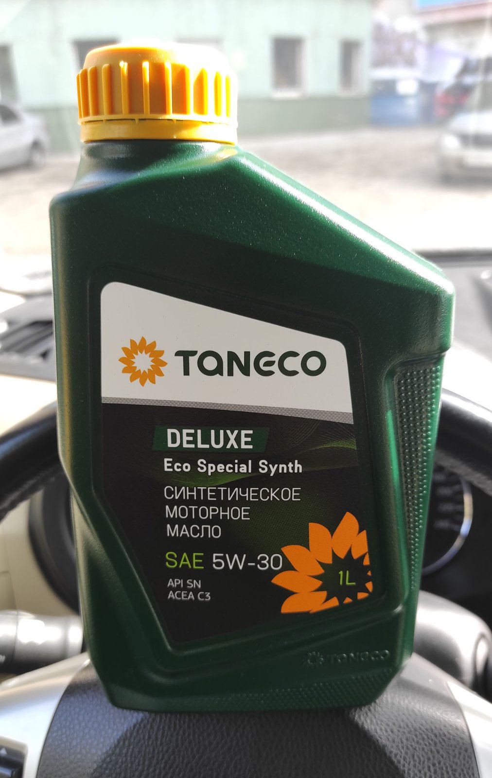

9 июня 20224 г Популярное сообщение Закреплён Taneco DeLuxe Eco Special Synth 5W-30 свежее за анализ спасибо Monk657; Warrior; FID; svisor; Alexey2la; FID; djban; Edward88; djban. Масло в лабораторию засылал Monk657. Вскрытие масла в лаборатории УРЦТЭиД: Масло заявлено как: API SN; ACEA C3; MB-Approval 229.52; VW 505.00/505.01; Renault RN 0700/0710; GM Dexos 2; BMW LL-04. 1) Масло соответствует стандарту SAE 30 2) Вязкость при 100С = 11,07 сСт - немного ниже среднестатистических показателей для 30-ок С3 (11.5-12.5 сСт), что обеспечивает необходимый уровень HTHS не менее 3.5 мПас, но не критично 3) Щелочное число = 6,59 - тоже немного ниже привычных 7.5-8 для масел С3, что говорит о достаточном запасе моюще-нейтрализующих свойств данного продукта 4) Кислотное число = 1,60 - низкое, запас для роста по мере падения TBN есть 5) Зольность сульфатная = 0,76% - норматив стандарта С3 (<0.8%) выполнен, много нагара в камере сгорания не будет 6) Температура застывания = -46С - хороший результат для масла 5W 7) Температура вспышки в о.т. = 234С - приличный результат для гидрокрекингового масла, который говорит о хорошей термостабильности данного продукта при высоких t 8) Испаряемость масс NOACK = 8,1% - очень достойно для гидрокрекингового продукта 9) Содержание серы = 0,202 - говорит о том, что перед нами современный пакет присадок и чистые базовые масла 10) Противоизносные присадки - на основе пары Цинк-Фосфор. Соединения Кальция в роли моюще-нейтрализующей присадки 11) Окисление = 12 - говорит о присутствии эстерового улучшайзера для усиления антиокислительных свойств. ИК спектр Фурье говорит о том, что масло на основе гидрокрекинга VHVI. Вывод: перед нами достойное масло С3 отечественного производства на пакете присадок Lubrizol. Для современных бензиновых и дизельных моторов вариант хороший. База здесь густая, т.е. повышенного угара не ожидается. Антиокислительные свойства повышены добавлением ПАО (10-20%) и эстеровой добавки. Словом, сбалансированный продукт, удовлетворяющий действующим спецификациям. (описание Dimmy) Артикулы коды для заказа в интернет магазинах: 4650229680178 - Taneco DeLuxe Eco Special Synth SAE 5W-30 1L 4650229680185 - Taneco DeLuxe Eco Special Synth SAE 5W-30 4L 4650229681731 - Taneco DeLuxe Eco Special Synth SAE 5W-30 10L 4650229681748 - Taneco DeLuxe Eco Special Synth SAE 5W-30 20L 4650229681755 - Taneco DeLuxe Eco Special Synth SAE 5W-30 216,5L Профильная тема по маслу Taneco DeLuxe Eco Spec Synth 5W-30 - обсуждение эксплуатации там
