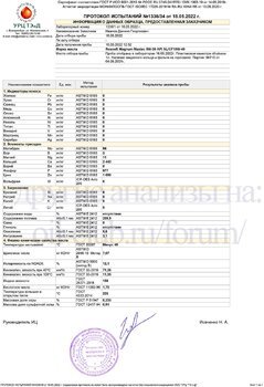

Rosneft Magnum Maxtec 5W-30 API SL-CF (VOA BASE) копия.jpgRosneft Magnum Maxtec 5W-30 API SL-CF URC копия.jpgRosneft Magnum Maxtec 5W-30 API SL-CF photo1.jpgRosneft Magnum Maxtec 5W-30 API SL-CF photo2.jpgRosneft Magnum Maxtec 5W-30 API SL-CF photo3.jpg
Масло заявлено как: API SL/CF, ПАО "Автоваз".
1) Вязкость при 100С соответствует 5W-30 по стандарту SAE J300.
2) Щелочное число = 7,07 - моющие нейтрализующие свойства средние. Это масло на небольшие интервалы смены, примерно 5000-7000км.
3) Зольность сульфатная = 0,91% - не зашкаливает. С такой золой его можно лить и в японские корейские двигатели.
4) Температура вспышки = 225С - средняя. Это полусинтетика с добавлением минеральной базы. Для такого состава вспышка нормальная.
5) Испаряемость NOACK = 12,1% - опять же, если сравнивать гидрокрекинговыми маслами, испаряемость высокая. А если помнить, что масло с добавлением минеральных базовых масел, то это нормально. У масла средненькие высокотемпературные характеристики ввиду простоты базы.
6) Температура застывания -49С - отлично, особенно для полусинтетики. Это масло можно использовать и зимой. Думаю, требуемую вязкость CCS при -30С, она тоже не превысит. То есть перед нами универсальная полусинтетика, которую можно лить и зимой и летом. Это плюс.
7) Сера = 0,233% - Роснефть славится своими чистыми от серы минералками. Здесь не исключение. Масло полусинтетика, а сера как у современного гидрокрекинга.
8) Пакет присадок мне не известен, возможно уже импортозамещение. Но пакет хорош, в нем есть все что необходимо. Органический молибден для снижения коэффициента трения. Противоизноска в виде цинк диалкил дитиофосфата (фософр, цинк). Кальций как моющая нейтрализующая присадка.
ИК спектр Фурье говорит о том, что масло сделано на гидрокрекинге + минералка.
Вывод: У масла определенно много плюсов, перечислим некоторые из них: низкая цена на фоне подорожавшего импорта. Это отечественное масло, сделанное у нас в России. Не смотря на применение минеральных базовых масел, сера очень низкая. Хорошая температура застывания. Универсальное масло для использования его как летом так и зимой. В добавок подходит японцам и корейцам. Минусов у него нет, если не считать средненькую термостабильность при высоких температурах (масло все таки с добавлением минералки). Все параметры в норме.
