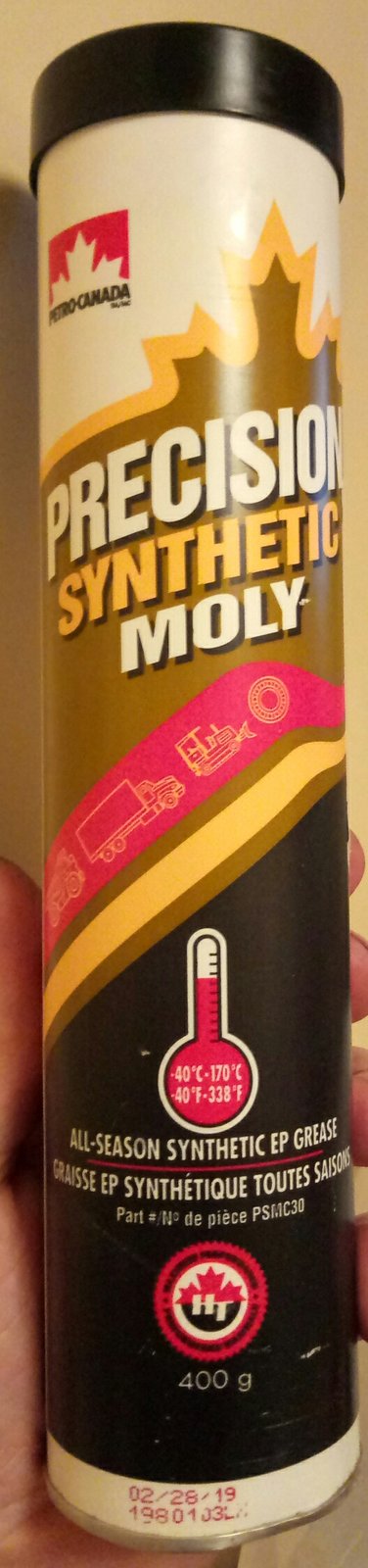

SL1 Vasek555 Можете поделиться советами по смешиванию с маслом до консистенции 00?
К сожалению Шеврон так и не пришел тот что я хотел, а время поджимает. Зато наконец-то приобрел PSMC30. Ура!
Смешивать буду с синтетической трансмиссионкой Лукойл ГЛ 4/5.
SL1 Думаете в мою ацкую бленду нужно добавить ложечку графитки?
Изменено пользователем Zhigoulie

Ну, если только графена или фуллеренов, чтоб смазка золотой стала. Тут предлагают на форуме. Я бы не стал добавлять графит непонятного происхождения, да и молибдена у Вас будет больше, чем в оригинале.
1 час назад, Zhigoulie сказал:
Не забываем про то, что вместе с консистенцией изменится и вязкость.
http://gsminfo.in.ua/kalkulyator/vyazkost-smesi
2 часа назад, Zhigoulie сказал:
Рекомендую сначала смешать малый обьем на предмет совместимости компонентов, ну и не забываем что нужно отдавать отчет,что все это на свой страх и риск
Vasek555 C вязкостью все плохо, она и так намного ниже чем у рекомендуемой смазки, причем в 3 раза. Т.е. у меня 100 вместо 300 сСт...
SL1 Графитка ойл райт, т.е. литол с графитом :diablo:
Думаю на 20см3 капнуть 2см3 трансмиссионки исходя из калькулятора вязкости, но я так думаю нужную консистенцию я не получу, а лить больше взякость еще сильнее просаживается.
14 минут назад, Zhigoulie сказал:
Я бы не стал. У Вас в оригинальном Моликоте 1% молибдена и 1% графита. В Смазке 3% молибдена, зачем Вам еще твердые добавки? Вязкость у Вас не получится. Смиритесь с той, что есть. Или надо было брать 75W-140.
Точно литол? Всегда солидол был.
SL1 C вязкостью смирился, а куда деваться. Есть уже мысли смириться с консистенцией. Интересно Ваше мнение на этот счет? Как бы Вы поступили?
psnsergey Буду знать, спасибо.
34 минуты назад, Zhigoulie сказал:
Я предполагаю, что в Моликоте много полимерного загустителя для того, чтобы смазка оставалась стабильной при высокой центробежной нагрузке и масло не сепарировалось. При таком раскладе я бы предпочел смазку ни с чем не мешать, будет стабильнее себя вести. Есть еще вопрос герметичности пыльника, может начать потеть.
Изменено пользователем SL1
SL1 Спасибо, вашу мысль понял.
ОФФ Оценил разницу в консистенции 2 Равенола Арктик трипоид, с 1й PSMC. Весьма занимательно.
SL1 полимерный загуститель увеличит вязкость. Но на больших оборотах наоборот ее может провалить да еще и распадаться будет. Так себе решение на мой вкус. Не думаю что это так.
Где то конкретно были замечены моликоты в пристрастии к полимерке?
Просто предположение. Смазки для зубчатых муфт работают в подобных условиях при больших центробежных силах. У Chevron Coupling Grease вязкость при 100С без/с полимером 41/250 сст и консистенция 0/1.
SL1 при такой конской вязкости полимера или конской дозе ничем хорошим это не кончится привысоких скоростях.
