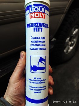

Напишите это лучше LM,что-бы они не вводили людей в заблуждение!
Опять двадцать пять. По новому кругу. Ликви молли :D Вроде как уже написали что гумно и не пойдет для крестовин .
.такая нормальный выбор?
rusl143 о, привет. Самое смешное что эту ЛМ закладывают в некоторых сервисах самым ценным клиентам, как самое хорошее )
Впрочем,  для легкой техники я полагаю она подходит.
Черная жемчужина требует хорошей очистки крестовин от предыдущей смазки и сильно не любит температуры ниже 15-20 градусов. В теплом климате она хороша и в крестовины и в ступицы.

kazan801@yandex.ru а не надо верить тому что пишет ЛМ
А я им и  не верю, и не утверждаю что данная смазка отличная, да и в целом не пользуюсь данным брендом. Мажу кресты (4шт.) PSC30 и Mobil 154097, ну Шеврон синтетик иногда...
