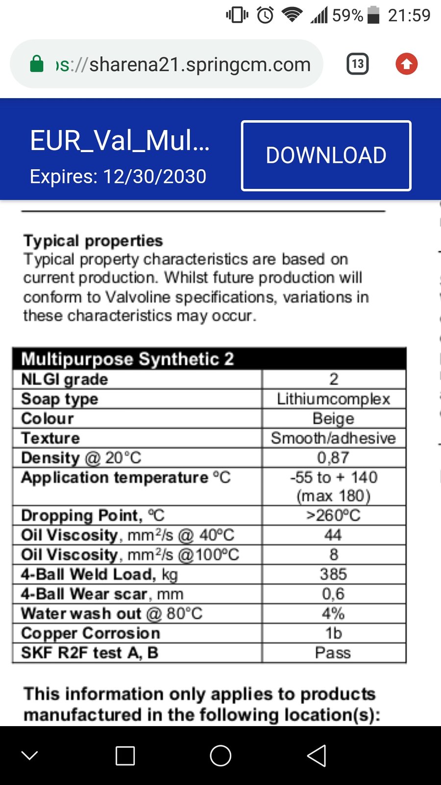

10 сентября 20197 г and2949 две дешевле. Одну - синтетику. Если машина тяжелая то допусти мобил shc220. Если легкая shc100 или смесь.Конечно по вымываемости не чемпион. Или альтернативу аналогичную по параметрам от других брендов. Можно рискнуть с сульфонатами. Редлайн cv2 или amsoil multipurpose. На чисто зиму вальволин этот например. Он очень близок к норду вмп по параметрам, но там нет молибдена в никаких количествах. По цене не сильно дороже, что есть вопрос к ВМП, в чем импортозамещение то?

11 сентября 20197 г 11 часов назад, and2949 сказал: D'AVerk что можете посоветовать на круглый год для температурного диапазона от - 45 до + 35? Или две мази менять по сезону? Какие? Шеврон Ультиплекс 1.5 по температуре - самое то. Пожиже рекомендованной, но вроде не вымывается при обычной невнедорожной эксплуатации.
11 сентября 20197 г 10 минут назад, D'AVerk сказал: BitteR он и пожиже и повязче чем должно быть. Зачем? Зимой не застывает, а летом любая смазка подойдёт, за исключением критических параметров типа твёрдых добавок, повышенной вымываемости и сильно высокой вязкости при положительных температурах. Вроде все логично.
