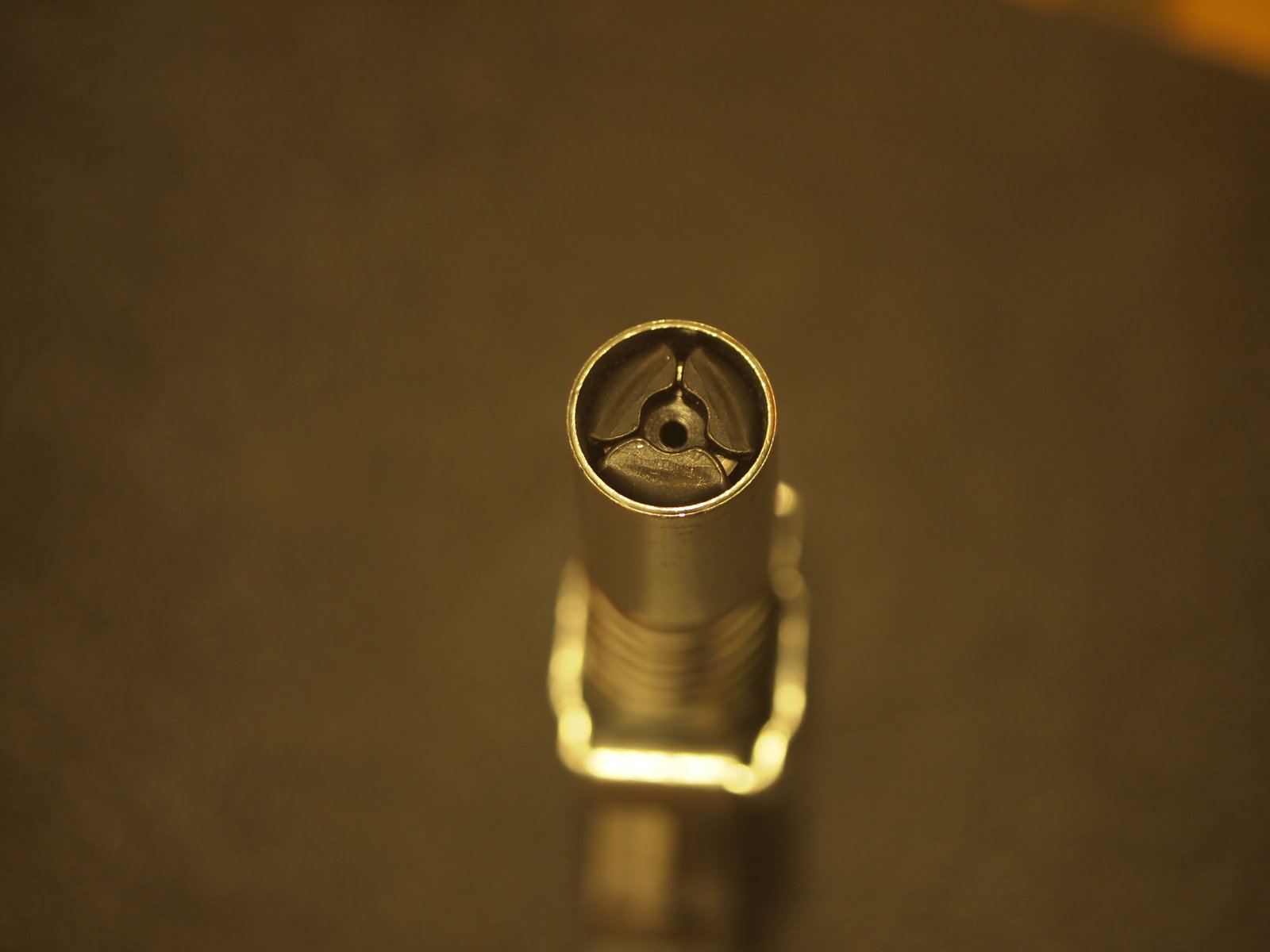

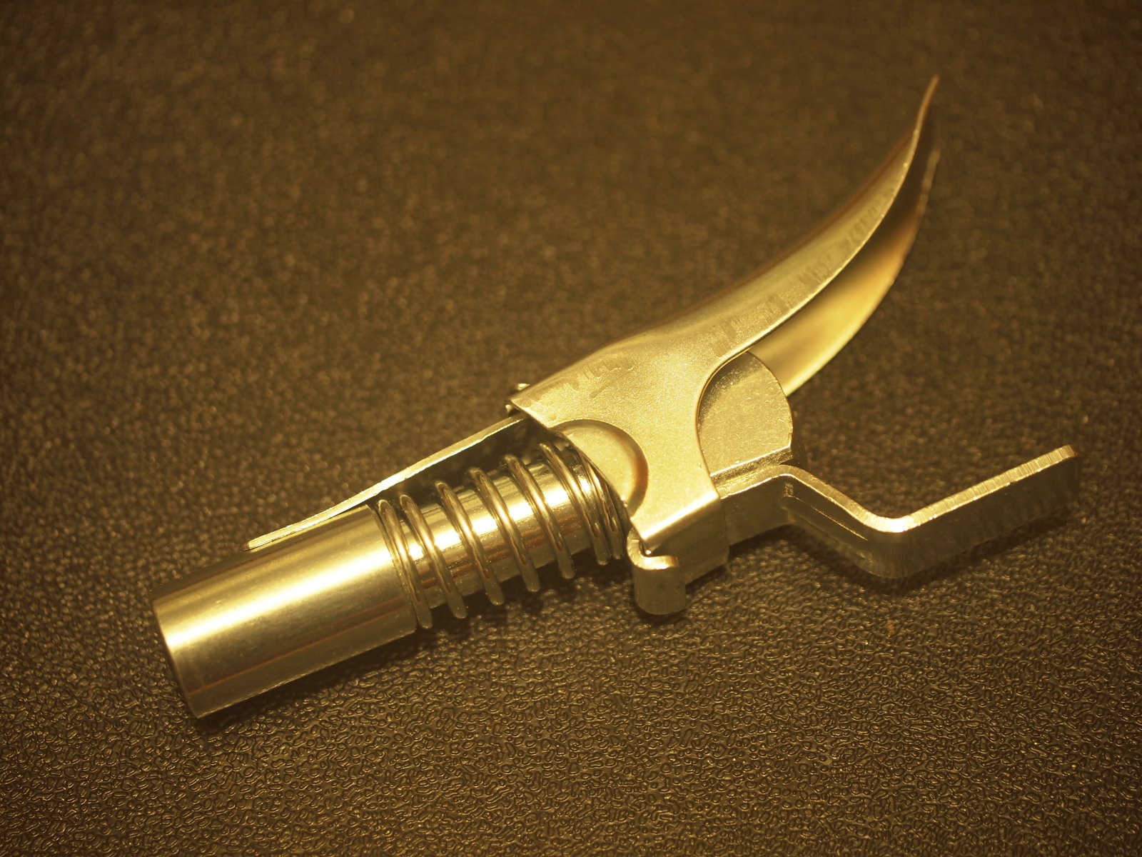

Когда шприцевал шлицы кардана, столкнулся с проблемой обильного выдавливания смазки мимо пресс-масленки. Смазочный пистолет у меня однорукий, что позволяет второй рукой прижимать насадку к пресс-масленке, но это мало помогает, все равно большая часть смазки уходит наружу. На форумах советуют заказать токарю вкручиваемую резьбовую насадку. Но тут наткнулся на eBay на быстросъемную цанговую насадку с резиновым уплотнением. Якобы держит большое давление и при этом руки полностью свободны. В общем заказал и уже получил, но еще не опробовал. Завтра прошприцую кардан и отпишусь.

Да тоже китай, но довольно качественно сделанный. А в крестовину обычный наконечник тоже не лезет, стачивать нужно. Супер-пупер наконечник тоже не влезет, он визуально ничуть не уже, чем обычный :angry:

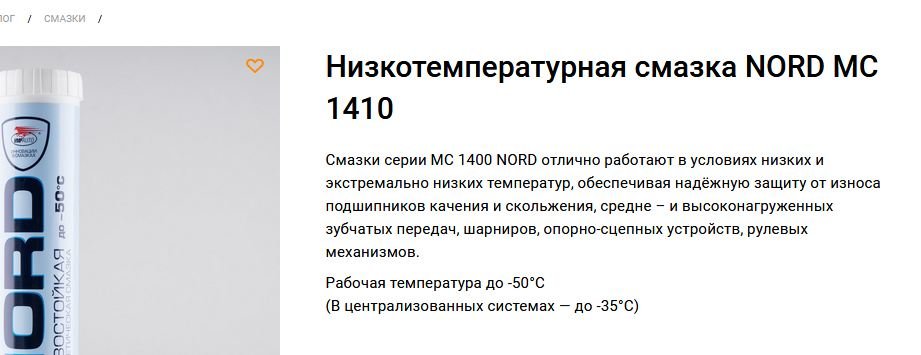

58 минут назад, ВМПАВТО сказал:
Вопросов по смазку Nord, как я понимаю, нет.
как всегда, только про ссылки и запятые :good:
У меня есть! Смотрел на неё давеча в магазине и порывался купить, чтобы в зиму набить в крестовины и шлицевые. Как она в сибирских морозах? Просто та же смазка от LM для крестовин обещает работать до -25. Мне этого категорически мало. Вы проводили испытания Норда?
Испытал китайский супер-пупер наконечник для смазочного пистолета. На этот раз китайцы не обманули, все работает, как обещали. Цепляешь его на пресс-масленку и обе руки свободны. Слышно, как смазка уходит в нутро кардана и ни капли наружу - шприцевать одно удовольствие. Жалко только к крестовинам им не подобраться, т.к. диаметр даже немного больше, чем у стандартного, а сточить невозможно, поскольку стенки тонкие.
24 минуты назад, and2949 сказал:
Во первых мерзавчик от ЛМ заявлен до -20. Прокачка при -30 меньше 1400мбар. Т.е. либо -20, либо -30, откуда вы взяли -25 ума не приложу.
Во вторых, у Норда указан вам температурный диапазон, вы считаете ВМП его взяло с потолка? Вязкость Норда низкая, в составе заявлено добавление синтетики, не вижу ничего невыполнимого в заявленных -50. Только вот с такой же вязкостью весной надо все пересмазывать, т.к. для лета вязкость для крестовин исключительно мала.
И кстати уточните, вы про Норд который 1410 или который 1400? Ведь ВМП с присущей ленью косячит даже не напрягаясь. В одной строке у нас Nord это 1410, в другой 1400, а в паспорте оказывается что это вообще две смазки, что мешало их артикулы на страничке перечислить через запятую без разноголосицы по строкам? О да, "излишняя работоспособность и сообразительность" тех, чья служебная обязанность - адекватное оформление сайта!!!
Меня бы лично насторожило KPFHC и цвет - похоже в смазку добавлен либо графит (что врядли), либо молибден. А дисульфид молибдена в крестовины - так себе идея, если честно. Впрочем, в паспорте смазки упоминания о молибдене нет. Что как бы либо намекает что его в смазке нет, либо что опять положить на клиентов. Пихайте други дорогие в игольчатые подшипники. Формально с них взятки гладки - в описании смазки крестовины не заявлены. Но вот смысл утаивать какие именно твердые добавки....?
