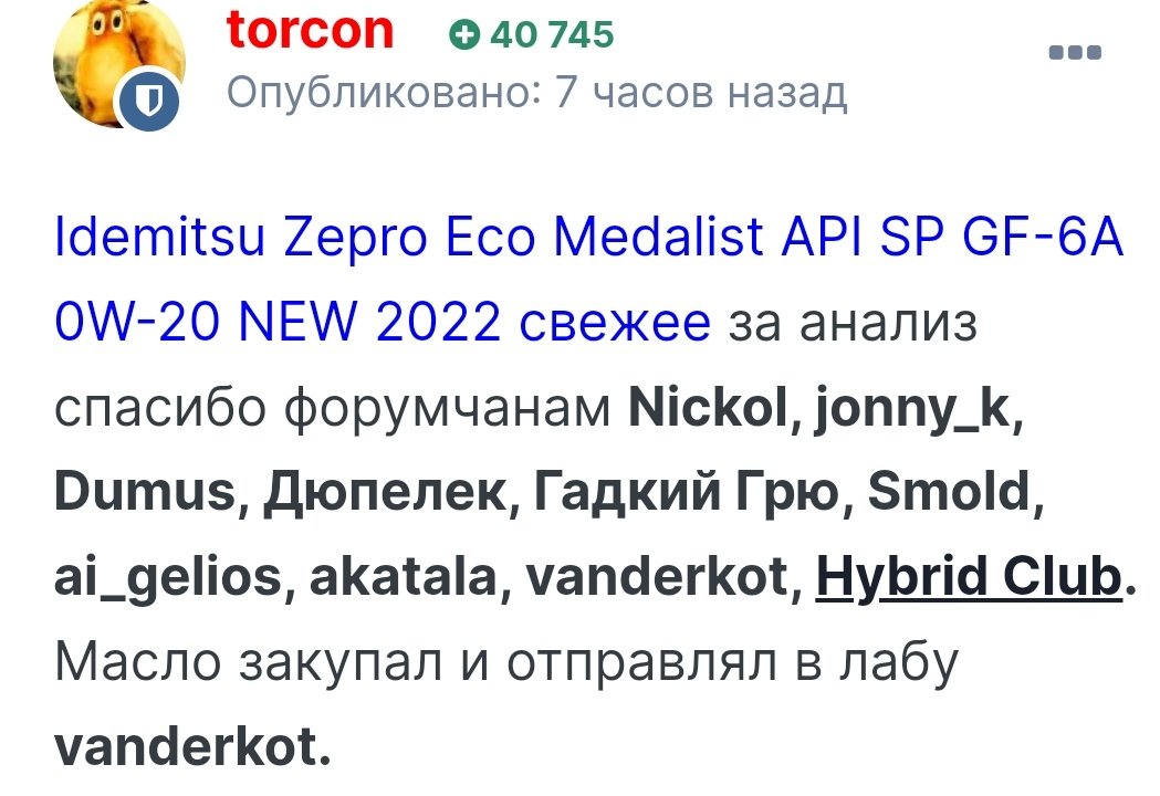

Idemitsu Zepro Eco Medalist API SP GF-6A 0W-20 NEW 2022 свежее
Idemitsu Zepro Eco Medalist API SP GF-6A 0W-20 NEW 2022 свежее за анализ спасибо форумчанам Nickol, jonny_k, Dumus, Дюпелек, Гадкий Грю, Smold, ai_gelios, akatala, vanderkot, Hybrid Club.
Масло закупал и отправлял в лабу vanderkot.

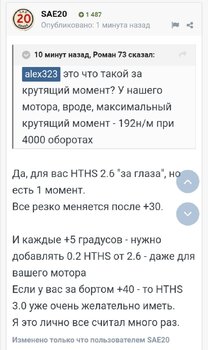

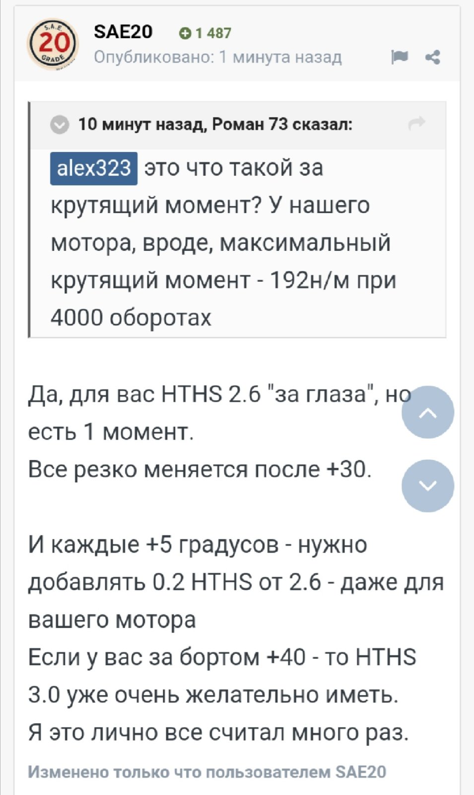

39 минут назад, Itseasy сказал:
нужен совет, с чем зепру миксануть?
В зиму чистая пойдёт для коротких городских поездок на постоянно недогретом масле, а в лето, загустить её любой 10w40/15w40, или 4Т. SAE20 не очень жаловал езду на чистых 0w20 летом, 0w16 он не советовал вообще лить в те моторы, в которые не прописана такая вязкость, а у сабжа, вязкость ещё меньше, чем у 0w16. Если же лето жаркое, то после (+30гр) на улице, с каждыми (+5гр), SAE20 очень рекомендовал повышать HTHS на 0,2 (от 2,6)

Думаю, что нет, я у него тогда конкретно спросил про свой вялый атмосферник и он даже в него жарким летом рекомендовал лить масла с HTHS около 3,0. Вообще в его ответах частенько прослеживалась тенденция, что 0w20 - это масло для зимы, а летом всё же нужно чуть погуще
