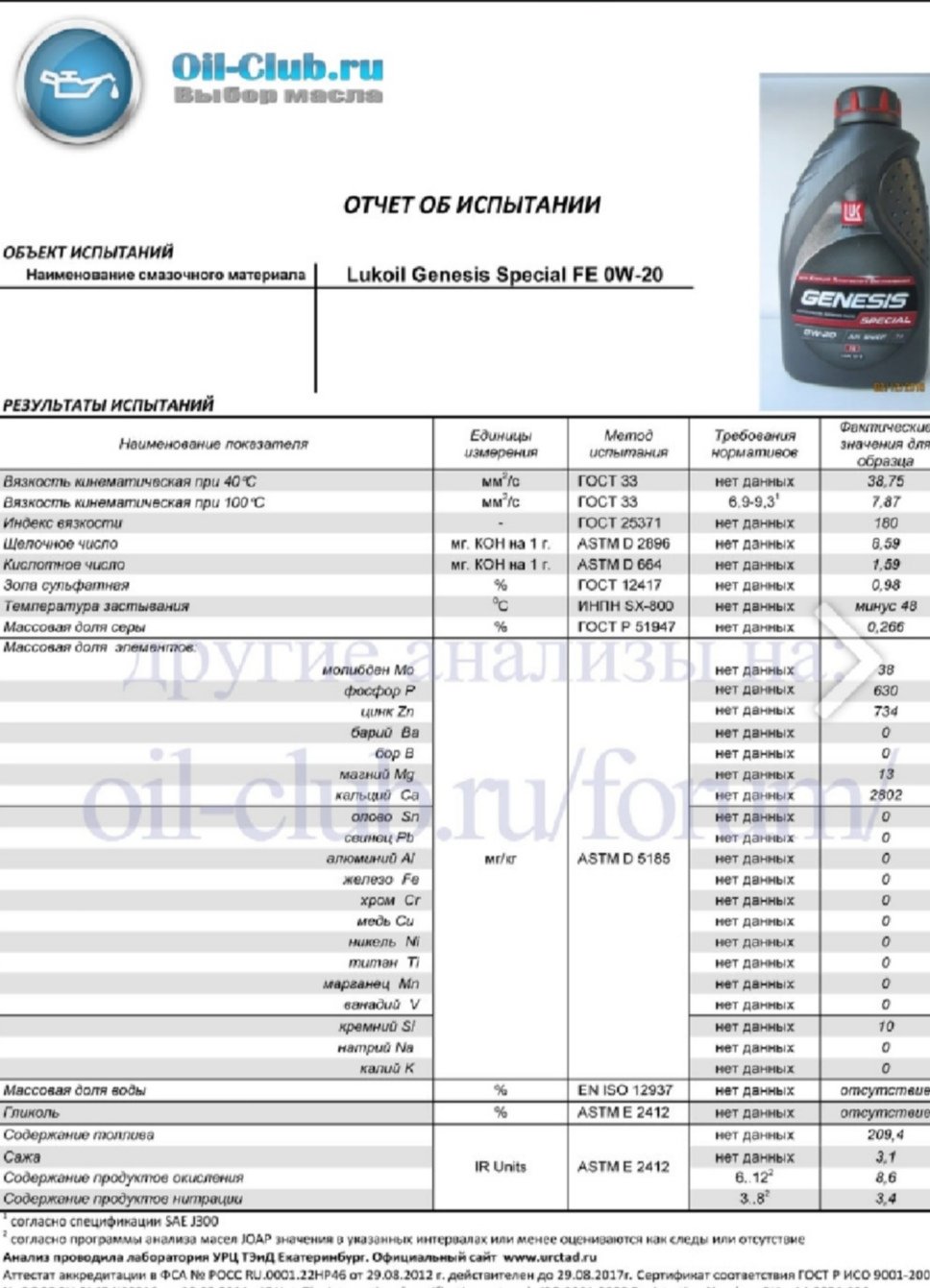

Вот такой Лукойл взять за 1600руб/4л и он ещё "жиже" сабжа будет, т.е лучше течь, у него и кинематическая вязкость (40гр/100гр) меньше и CCS тоже меньше (4000), самый раз в гибриды))
