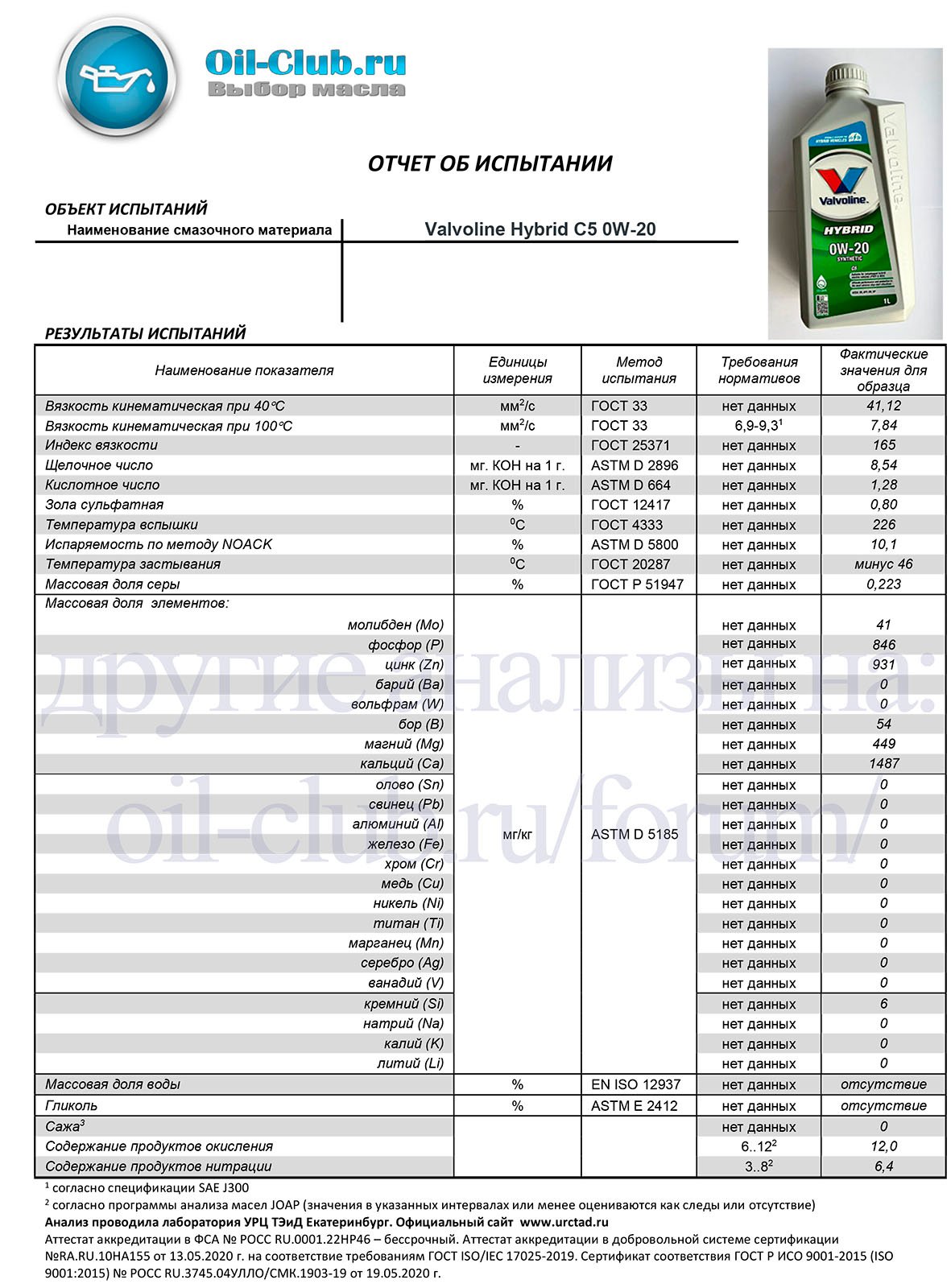

Valvoline Hybrid C5 0W-20 (VOA BASE) копия.jpgValvoline Hybrid C5 0W-20 URC копия.jpgValvoline Hybrid C5 0W-20 photo1.jpgValvoline Hybrid C5 0W-20 photo2.jpg

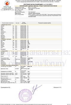

Паспорт партии завода:
Масло заявлено как: ACEA C5, API SP, API SN.
1) Вязкость при 100С необычная = 7,84 - обычно масла 0W-20 стараются выдерживать 8,4-8,6cst. Что это? Особенность замеса партии или так надо по рецептуре - не известно. Но это не страшно, даже есть плюсы - меньше загустителя...
2) Индекс вязкости = 165 - дает нам понять, что перед нами крепкое на просадку 0W-20. От масла с приставкой Hybrid наоборот ожидаешь экономичную вязкость и индекс 220. Странно... почему Hybrid?
3) Высокое, для этого класса, щелочное число = 8,54 - неплохие моющие нейтрализующие свойства. Возможно хватит на чуть больший пробег, чем на обычных ILSAC маслах.
4) Зольность = 0,8% как и требует стандарт ACEA C5. Масло безопасно для прямого впрыска и современных навороченных катализаторов.
5) Температура вспышки = 226С - обычная, нормальная для 0W-20. Ничем не примечательна.
6) Испаряемость масс NOACK = 10,1% - стандарт ACEA C5 требует NOACK до 10%. Если не придираться к мелочам, Valvoline ему удовлетворяет. Здесь кроется небольшой плюс перед обычными API SN, API SP маслами. У них NOACKи 11-13% - это обычное дело. Valvoline более термостабилен и меньше склонен к угару.
7) Температура застывания -46С - хорошая. В масло похоже добавили немного ПАО. Можно эксплуатировать его, как в Москве, так и в Новосибирске. Для российских реалий подходит.
8) Сера = 0,233 - норма.
9) Пакет присадок непонятно чей, скорее всего Infineum. Содержит органический молибден, снижающий коэффициент трения. Противоизносные присадки на основе фосфора и цинка. Бор как беззольный дисперсант. Ну и что бы удовлетворять API SP, детергент на основе магния + кальция. Последний снижает вероятность детонации LSPI в прямо-впрысковых моторах.
10) Если посмотреть на паспорт партии лаборатории завода Ashland, наблюдается совпадение с нашим анализом.
ИК спектр Фурье говорит о том, что масло на основе гидрокрекинга + немного ПАО (около 10-20%)
Вывод: Это действительно хорошее масло для самых современных Lexus, Mazda, Nissan, Toyota. Но я бы не относился всерьез к маркетинговой надписи Hybrid на банке. Масла для гибридов не такие, у них низкая вязкость при 40С, индексы вязкости за 210 - все заточено под меньшее сопротивление деталям двигателя и экономию топлива. Здесь же имеем крепкое 0W-20, с небольшим количеством стойкого(!) полимерного загустителя, добавлением ПАО синтетики, низким расходом на угар, низкой безопасной золой. Все это относит Valvoline Hybrid C5 0W-20 совсем в другой класс масел. Это защита от износа, защита от просадки в жару при высоких скоростях, защита от отложений, защита от детонации LSPI и т.д. Крепленная, улучшенная версия масла для всех японских и корейских автомобилей... Минус - высокая цена.
