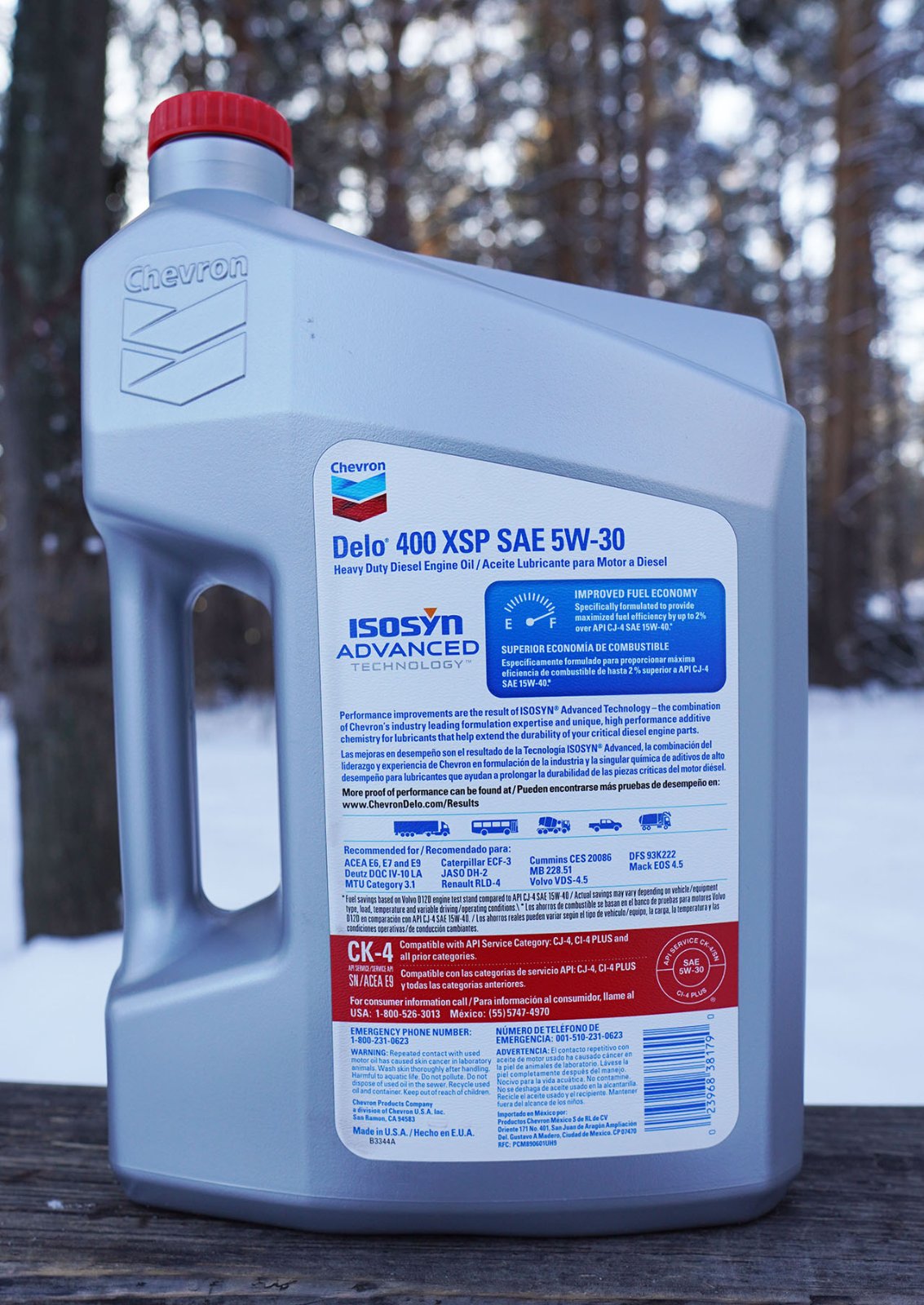

24 января 20224 г Популярное сообщение Закреплён Chevron Delo 400 Syn XSP 5W-30 API CK-4 свежее за анализ спасибо ценителям Nikulum; Игорь Лахта; Skif_tlt; Optovik. Масло закупал в емексе у поставщика QYIM по цене 3745р. (переливал из канистры в бутылки ПЭТ сам, что бы отправить еще на и Shear Stability) Масло заявлено как: API CK-4; API SN; API SN Plus; Cummins CES 20086; Daimler MB-Approval 228.51; Daimler MB-Approval 228.31; DEUTZ DQC IV-18 LA; Detroit Fluids Specification (DFS) 93K222; Mack EOS 4.5; Volvo VDS-4.5; recommended for: ACEA European Service Categories E6, E7, E9; Caterpillar ECF-3; JASO DH-2; MTU Category 3.1. ИК спектр Фурье говорит о том, что масло на гидрокрекинге. Артикулы коды для заказа в интернет магазинах: 257001388 - Chevron Delo 400 Syn XSP 5W-30 API CK-4 1 gallon
