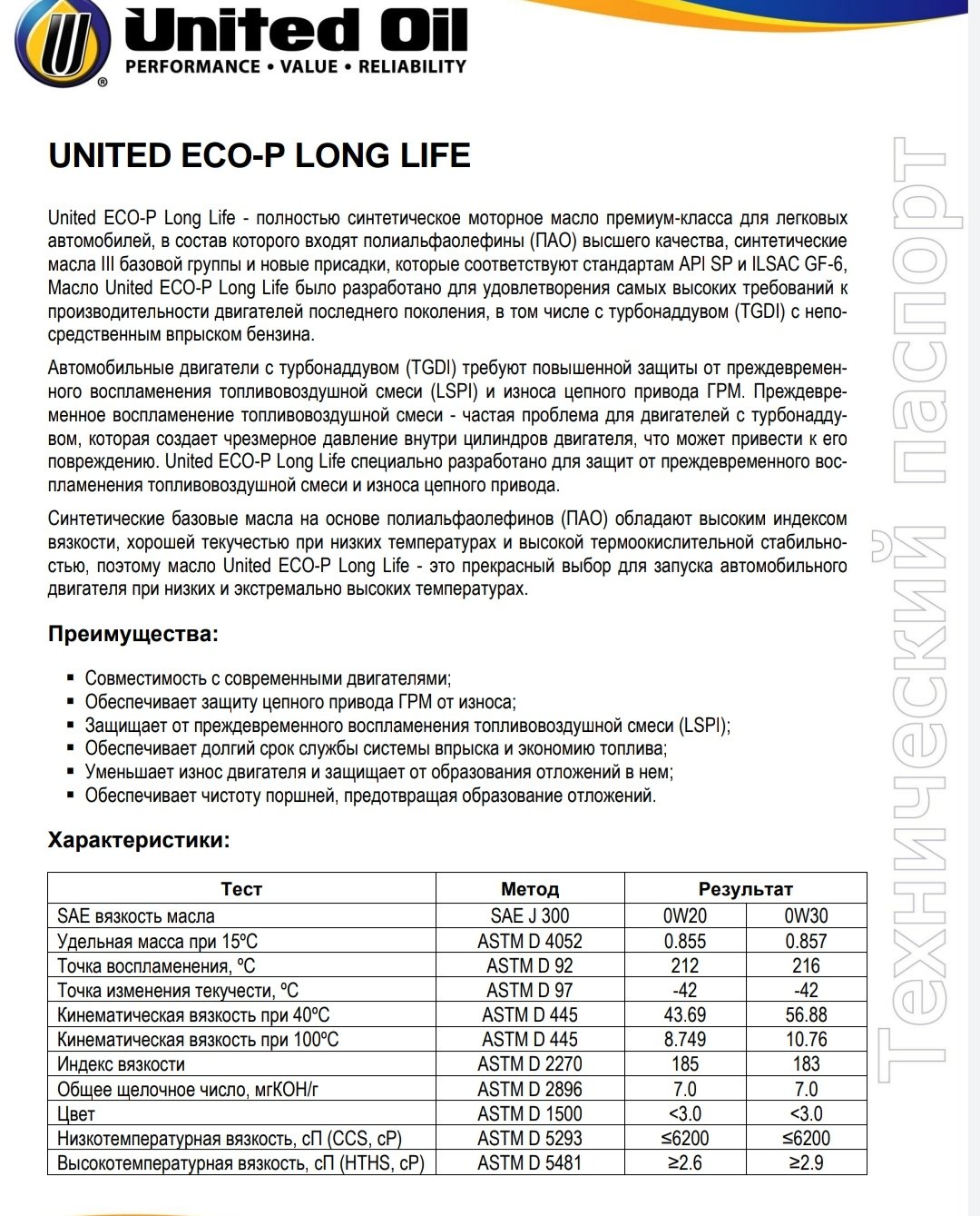

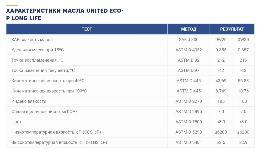

17 минут назад, Euro сказал:
Min 20% max 40% PAO по документам  United ECO-P Long Life 0W-20.
И по Repsol, совместное предприятие как раз подразумевает пакеты акций как со стороны испанцев, так и со стороны корейцев. При желании можно глубже изучить.
В каких документах можно увидеть? ПАО? По характеристикам там нет ПАО.  Анализа не нашёл с ИК..
Itseasy вопросов нет, дизель. Не учёл.

У Юнайтед в вязкостях 0w20 и 0w30, было заявлено добавление ПАО, другой вопрос, сколько его там? На канистрах надпись сделали и всё, или, действительно, положили? Но ССS у Юнайтед 0w30 при (-35гр), как сейчас помню, был =3834 - это очень и очень недурно
Никто вроде ПАО там не находил.
У Юнайтед ПАО заявлено только в 0w20 и в 0w30. В 5w20 и 5w30 - нет, совершенно верно

 Роман писал про версии 0W20, 0W30. МСДС к слову на сайте были, помню, и пао в них было чуть чуть. В Японии, Азии есть разные 20 ки с ПАО, на вскидку из памяти сразу две знаю, помимо Eco-P а сколько еще других?

Я жареное не искал я искал документы по которым можно видеть там 20-40%  ПАО  . Они есть? Документы.. Остальное мерить чьи круче яйца  и чей завод крупнее бесмысленно. .. Знаем мы Юнайтед на выпуске фейков японских специализируещемся  .. По поводу Белковода. Читайте внимательно документы технические на масла , а потом смотрите кто бежит и куда бежит на каком морозе . Там указана температура застывания и остальные параметры . Круче не круче. Вы что во дворе писькой мереетесь?  Документы есть что оно с ПАО? А раз нет то и не надо вытанцовывать, много слов писать.  Кто что ищет. С обычного вопроса  всполошились- значит уже нет там никакого ПАО.
