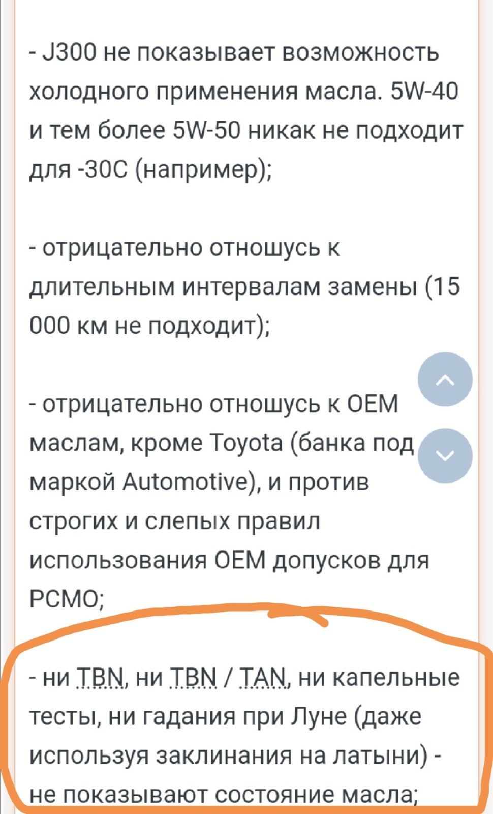

3 часа назад, Аргентум сказал:
да просто потому, что живое или неживое масло - нет никакой точной методики анализа.
В одном из последних дайджестов blackstone labs вообще говорится, что тан и тбн не покажут точно живость масла. Тан еще куда ни шло, а Тбн вообще пустое больше. Без снепшотов по металлам износа точно пустое.
Ну вот такое же видно в недавней теме, по отработке мобильника х1:
~350 м/ч, щелочное выше кислотного, но упало более чем в2 раза, пи аш - кислый (ниже 5, по памяти), а износ около нулевой (т.е смазывающие свойства еще не нарушены)...
Теперь непонятно, что делать: с одной стороны 2а из 3х показателей изношеного масла налицо, но есть несравнявшиеся кислотное и щелочное и околонулевой износ...
Мы чего-то не знаем или масла стали лучше?..

Как вообще можно давать рекомендацию, что оптимальным TBN для свежего масла является интервал 5-8? На кого это рассчитано?
Можно найти два масла с щелочным из этого интервала, которые будут как небо и земля по качеству, интервалу ходимости и всему прочему. Но последователи ведь возьмут какашку с TBN 5-8 и будум думать "Че за дела"? Что такое TBN в понимании SAE20? Для чего он нужен и что его обеспечивает? Есть на это отдельное "Угу"?
TBN 4 - вот купите масло с 1% высокощелочного сульфоната без ничего другого, у которого TBN 400, вот смеху то будет в отработке:D
Если дал рекомендацию, объясняй. Или не давай вовсе.
