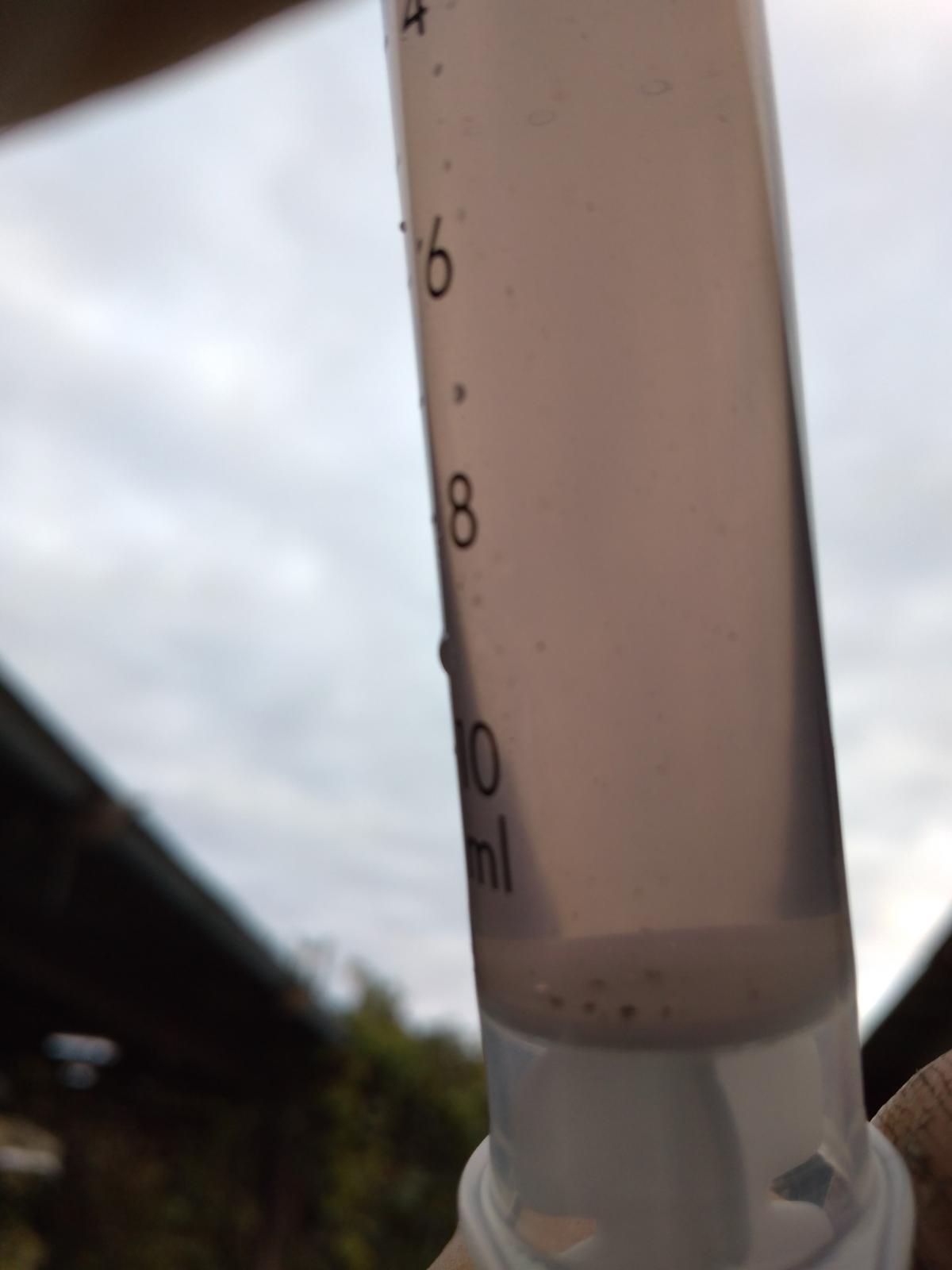

Господа, какая-то странная история! Даже и не знаю в какую тему писать, но, раз антифриз заливал Felix, то, вероятно, сюда. Предыстория: авто Geely MK, меняли кольца, залили антифриз Felix зеленый, проехал около 5т.км. После поездки по трассе (больше 1000км) увидел в расширительном бочке, что антифриз стал темным (субъективно черным). Следов масла типа хлопьев, маслянистых пленок и прочего не обнаружено, в масле антифриза так же не обнаружено. По приезду, решено поменять антифриз на такой же (как раз по акции 350 был). Во время смены обнаружил, что клапан на крышке радиатора просто отломался, что то ушло внутрь, пружинка осталась (фото крышки для наглядности https://mahina.in.ua/upload/iblock/8e7/8e73ce262cd5d401e16a54ba08b67389.jpg ). ОЖ слив, промыл водой с лимонной кислотой 2 раза, просто водой, залил ОЖ. На следующий день (+100 км) жидкость опять поменяла цвет, и теперь выглядит вот так
post-17085-0-56840200-1508853301_thumb.jpgpost-17085-0-96819600-1508853320_thumb.jpgpost-17085-0-66554300-1508853399_thumb.jpg
(немного частиц осадка черного цвета на поршне шприца, сам цвет ближе к светло-грязно-фиолетовому?)
Ваше мнение, что это может быть? Есть ли смысл менять еще раз или куда копать?..
Завтра постараюсь купить лимонки, смешать чуток с антифризом и посмотреть на изменение цвета, на случай, если в системе что-то осталось.
Посмотрел с утра шприц с антифризом. Цвет очень бледно зелёный, на дне чёрный осадок мути/слизи, местами на стенках какая-то взвесь. Таки, что это может быть?
Да какая разница, что это. Сливать, мыть, полоскать, заливать подходящий хороший антифриз.

24.10.2017 в 19:01, spectre_17 сказал:
Добрый день, давайте разбираться почему такое могло произойти.
Пришлите пожалуйста номер партии и дату производства продукта с канистры, если она у вас еще осталась. Так бы могли быть уверены, что вы приобрели оригинальную продукцию.
В любом случае, за один день антифриз не может испортиться.
Возможно антифриз (какой либо из его компонентов) прореагировал с остатками кислоты, может быть краситель дал такую реакцию.
Сквозная коррозия тоже невозможна за одни сутки. Отличительная особенность наших продуктов в том, что они содержат в своем составе моющие присадки. Поэтому, если ранее эксплуатировался некачественный антифриз, что могло привести к накоплению коррозионных и прочих отложениях внутри системы охлаждения, то наш антифриз все это смоет, возможно растворит в своем объеме. Естественно все эти примеси, перешедшие в объем жидкости, отразятся на внешнем виде нашего продукта в худшую сторону, что в свою очередь и могло создать такое негативное впечатление и ошибочное мнение о низком качестве нашего продукта.
