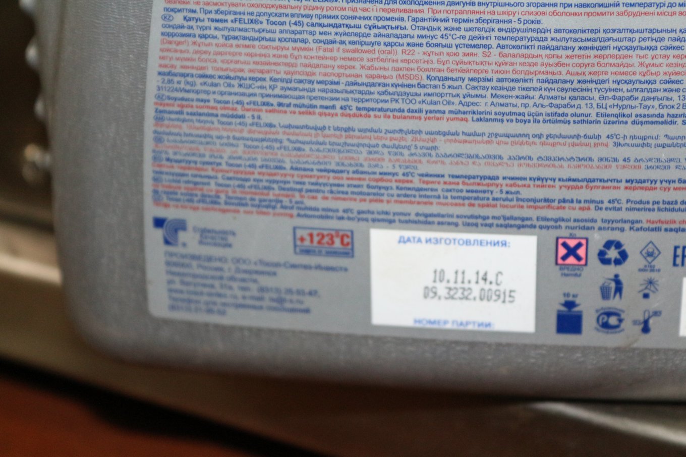

Проверял такой.. заявленая температура кипения.. +123гр.
Закипело.. +103гр.
Как то так..
Закипело.. +103гр.
Как то так..
дайте, пожалуйста, ссылку на "123 гр"
Закипело.. +103гр...
Все правильно: +123гр в герметичном объеме контура охлаждения. +103гр как получено? По выплескиванию из-под пробки расширительного бачка? Посмотрите критично на пробку.
В своей лабаратории.. (на этом форуме фотографии не выкладываются)
Грел на аппарате фракционной разгонке (удобно и всё видно..
Извините.. фото канистры не выкладывается..
Написано так..

Температура кипения по заявленным характеристикам - ок. 108 гр, если не ошибаюсь, на вашей картинке написано "до 123 гр", естественно, чем выше давление в системе, тем выше будет температура кипения.
Если не ошибаюсь, ОЖ тестят при небольшом избыточном давлении.

Вопрос.. я правильно взял антифриз для анализа.. ???
Если правильно.. бум делать анализ.. )))
Выписка.. приличный антифриз, начало кипения не менее +108гр.
При атмосферном давлении.. )))
(фото приложил)
Приступи к анализам..
Получены результаты..
Плотность при +20гр.=1114..
На канистрочки написано.. +108гр.
А закипело при +102гр. .. а при +108гр. кипело так (борщ варить можно..
Как то так.. не стыковочка..
