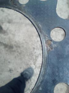

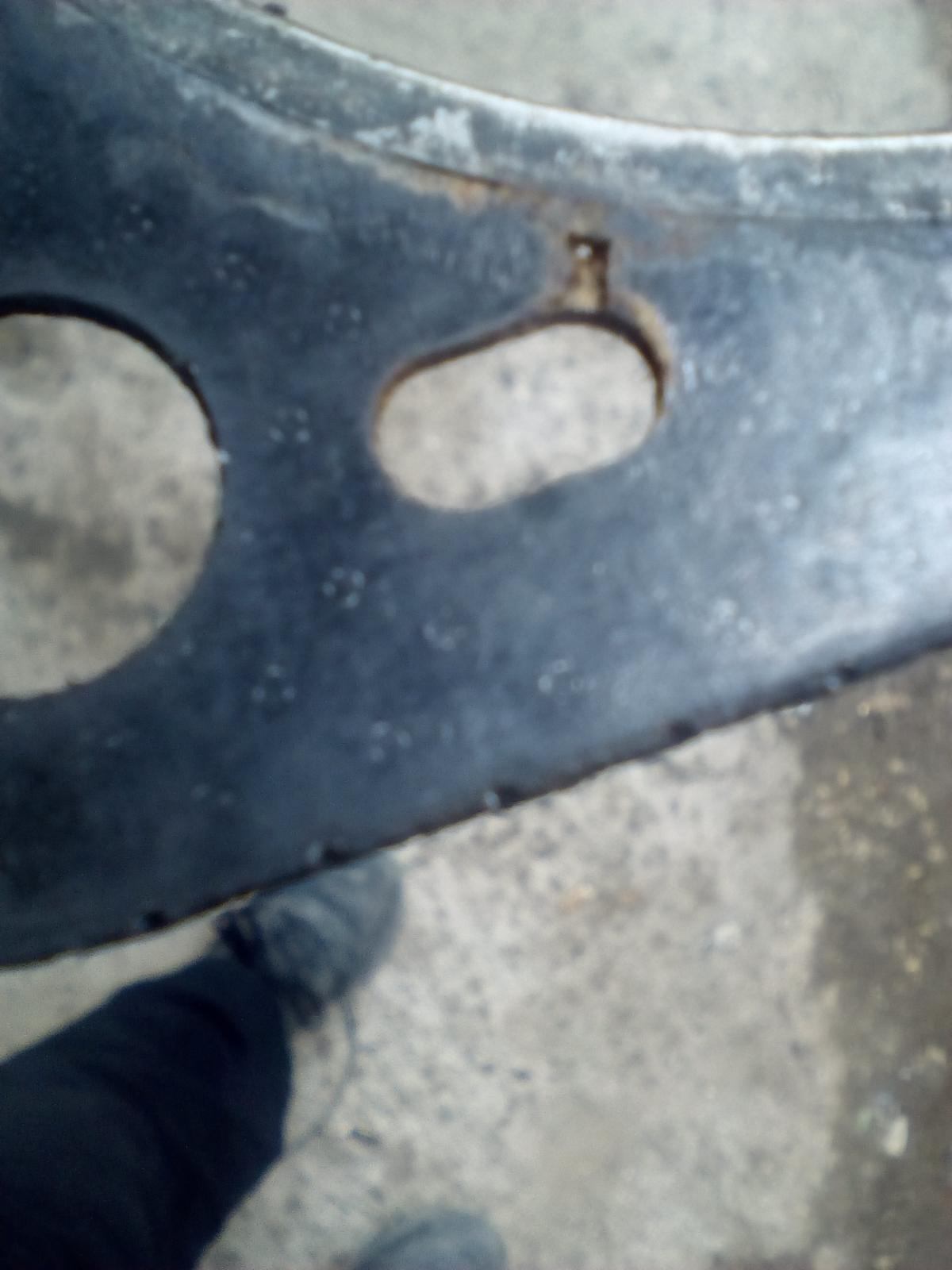

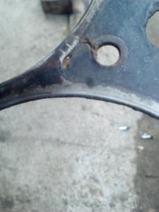

После капиталки был залит красный феликс.
Поначалу все было ок, потом антифриз стал потихоньку уходить, потом сильнее, а потом сорвало патрубок.
При починке обратили внимание на пузыри в расширительном бачке радиатора.
Если газнуть пузыри идут сильнее и патрубок надувается.
Вскрытие показало проеденную во многих разных местах прокладку, ело от антифризных каналов к камере сгорания.
Обтяжку гбц владелец при капиталке делал сам, строго по мануалу.
Поверхности бц и гбц дефектов и искажений не имели до, и не имеют сейчас, проверяли.
Изменено пользователем Obormot
Скорее всего брак прокладки или все таки обжим не правильный.

А еще есть вероятность, что не антифриз прокладку прогрыз, а скорее газы с камеры сгорания дорожку к антифризу прожгли
