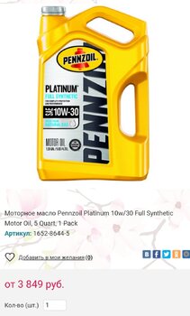

Еще вариант для размышления: почему американский Pennzoil в два раза дороже такого же американского Quaker State?
1 час назад, Grigory_1976 сказал:
...и почти такого же Shell...
На тему ценообразования, экономики и логистики мы можем рассуждать сколько угодно, а вот лабораторный анализ - штука упрямая и там сложно с чем-то спорить, ну, разве что о деталях...
Друг в NY круглый год льёт Pennzoil - 550046205 Platinum Full Synthetic Motor Oil 10W-30, 5 Quart,  за 22$. Ему очень нравится. Вроде и не дорого.
1 час назад, veev2 сказал:
за 22$... Вроде и не дорого.
Согласен. Меньше ₽2'000, но добавить логистику, З/П, аренду, российскую жадность и получим ...

9 часов назад, Grigory_1976 сказал:
Не совсем понимаю зачем вы приводите мне для сравнения цены в России? Посмотрите на их цены в стране изготовления (в Америке).
вот сравните:
Pennzoil-Ultra-Platinum-Full-Synthetic-0W-20-Motor-Oil-5-Quart - 24.97$
Pennzoil-Platinum-0W-20-Full-Synthetic-Motor-Oil-5-Quart - 21.97$
Quaker-State-Full-Synthetic-0W-20-Motor-Oil-5-Quart - 19.97$
Где тут двукратная разница?
А про ценообразование (особливо в России) рассуждать бессмысленно.
