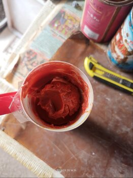

Вскрыл тубу простоявшую года 4 на полке - ни намека на маслоотделение:good2:
Для сравнения - У тоталя за год набегает сверху "лужа" масла.
....к размышлению о коллоидной стабильности различных смазок...
Ни в одной моей Ca-sulphonate смазке ( total ceran mm2 , total nevastane sfg2 , total ceran xs80 , amalie green elixir , red line cv2 ) нет и намека на маслоотделение ( температура хранения +14 до + 20 С круглый год , вентилируемое помещение).

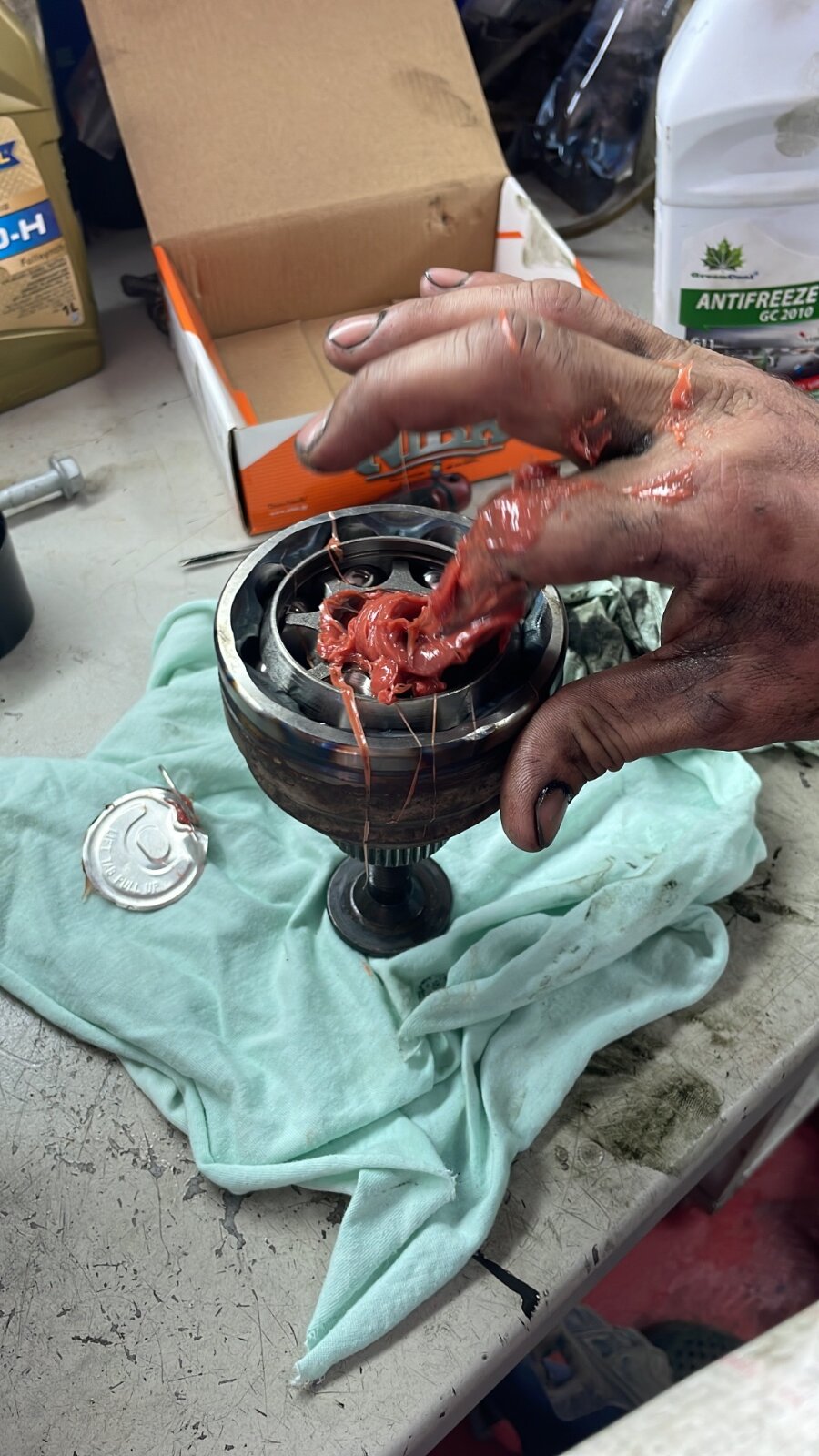

Ауди а 4в8 передний привод 2TDi
набил ред Лайн . 2 наружных шруса и 2 внутренних Трипода . Пробег за 75 тыс км . Все хорошо . Без посторонних шумов .  Наружный пыльник лопнул , смазка изменила цвет на темно серый по консистенции на ощуп как и была . Набил ею же .
в этой же ветке в 21 году писал только при пробеге 35 тыс км что все хорошо , все 4 шруса ходят по сей день .
