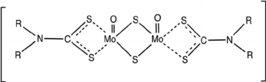

14 декабря 20214 г 30 минут назад, Rav-4 сказал: Получается , в CV-2 размер частиц меньше 6 мкм, раз ее можно в триподы, а другие нельзя? Вы не поняли. в CV-2 вообще нет "частиц" молибдена. Никакого размера. MoDTC - это растворенное в масле соединение, как соль в воде растворяется, представляете? Размер этой молекулы приблизительно одинаков с размерами молекул масла.
14 декабря 20214 г 1 час назад, Screwdriver78 сказал: Не надо тут никакой логики. Есть требования к смазке для триподов у производителей узлов; Иногда хочется подобрать из имеющегося в наличии. Смазки с молибденом предназначены для подшипников, чем трипод и является. Отсюда и сомнение 1 час назад, Screwdriver78 сказал: Вы не поняли. в CV-2 вообще нет "частиц" молибдена. Никакого размера. MoDTC - это растворенное в масле соединение, как соль в воде растворяется, представляете? Размер этой молекулы приблизительно одинаков с размерами молекул масла. Спасибо за информацию, почитал про MoDCT
