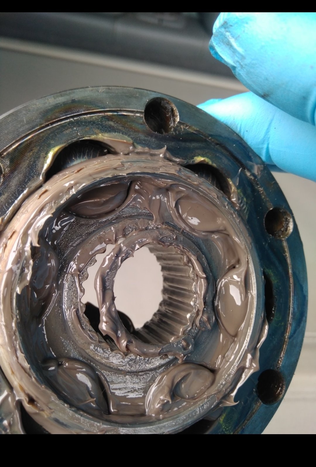

Jeep Grand Cherokee WH WK 3.0. Ред лайн в шрусах переднего кардна примерно за 30.000 км, проявила себя отлично. Один шрус был вскрыт через 10.000, сначала подумал, что попала вода, но это такой цвет смазки интересный. Еще теплая была. Поставил другой шрус и набил этой же смазки. Шрус менял просто так от делать нечего( свои эксперименты не касающиеся данной темы). Полет нормальный.
Спустя некоторое время достал шрус, который снял, появилось изменение цвета и густота, цвет приятный светло вареной сгущенки. фото
Изменено пользователем slivin
12 минут назад, slivin сказал:
Спасибо за информацию. Форум читают тысячи, а делятся информацией к сожалению единицы :sad:
Изменение цвета смазки в узле в ходе эксплуатации вполне допустимо и не означает снижения ее качественных показателей ниже допустимых ( не означает ее негодности к полнокровной работе в узле закладки ) :good:
