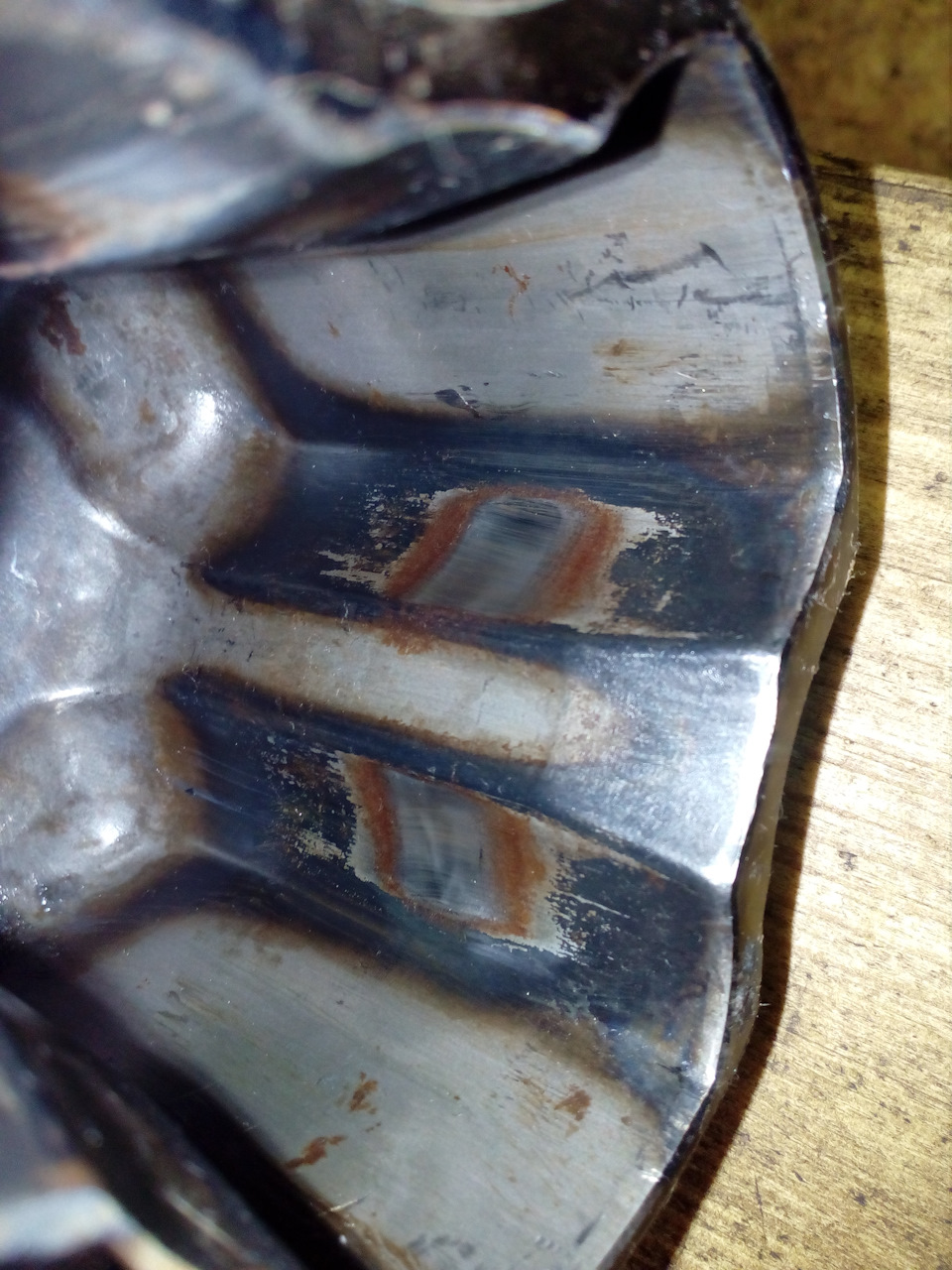

15 декабря 20214 г 20 часов назад, psnsergey сказал: Удивительно, конечно, как вместо того, чтобы немного подумать над смыслом слов, задается тысяча вопросов. Выражение "дисульфид молибдена не рекомендуется в триподы" не эквивалентно "смазки с молибденом в триподы нельзя". Просто по семантике. Вас наверное очень удивит, но многие до сих пор мажут триподы ШРУСом-4. И это как раз по семантике- на упаковке написано ШРУС.
15 декабря 20214 г 19 часов назад, Screwdriver78 сказал: В узлах трения триподов задиры не образуются даже на смазке с базой 100 сСт, так что и без громоздких расчетов можно утверждать - удельные давления в нем низкие, а смазка в основном гидродинамическая. А при низком удельном давлении дисульфид вообще фактически не работает, его нужно буквально втирать в металл, чтобы он его по поверхности плакировал. Это наверное больше относится к роликам внутри трипода. А точки трения между самим триподом и корпусом это почти внешний шрус по типу трения. Или нет? Скрытый текст Изменено 15 декабря 20214 г пользователем Rav-4
15 декабря 20214 г 33 минуты назад, Rav-4 сказал: это как раз по семантике- на упаковке написано ШРУС. Нет, так как не написано, какой именно ШРУС. Вот если бы там было написано "в ШРУС ни в коем случае", то можно было бы начинать беспокоиться.
15 декабря 20214 г Rav-4 Предлагаю вам почитать следующий труд от профессора из Леона для прояснения, а потом уточнять в профильной теме по триподам. Screwdriver78 В каталоге удобнее смотреть, он хоть и не свежий, но все еще актуальный +-, там еще трансмиссионок много с MFT. Поиск по MFT Сastrol-Range-of-Industrial-Lubricants.pdf
15 декабря 20214 г 1 час назад, Rav-4 сказал: Это наверное больше относится к роликам внутри трипода. А точки трения между самим триподом и корпусом это почти внешний шрус по типу трения. Или нет? А что надо то вообще? В триподы обычно идут стойкие ЕР смазки с низким к-том трения и не особо вязким базовым маслом. Да, контактное давление и износ есть. Твердые присадки не используются, т.к. они сильно увеличивают износ в узлах качения игольчатых подшипников. Органомолибден и не только, разумный выбор для узла. Гипотетически, если бы не было игольчатых подшипников, а были бы просто ролики на оси, то можно было бы и дисульфидную смазку заложить.
16 декабря 20214 г 20 часов назад, SL1 сказал: А что надо то вообще? Считаю экономическую целесообразность дорогой смазки на недорогих шрусах.С хорошей смазкой б.у. шрус стоит почти как новый. На каком пробеге обновлять смазку(после заводской) и после какого уже не стоит. 20 часов назад, SL1 сказал: Органомолибден и не только, разумный выбор для узла. Не зря стал тут спрашивать, просветили.Спасибо.
