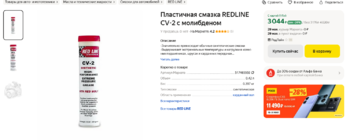

19 мая 20242 г Чет пропала отовсюду смазка. А никто не в курсе есть похожие аналоги более доступные? 2 класса вязкости, загуститель - чтобы не вымывался, и чтобы и в шрус и в ступичный, в общем чудо смазка...
19 мая 20242 г 7 минут назад, yurriiy сказал: Чет пропала отовсюду смазка. А никто не в курсе есть похожие аналоги более доступные? 2 класса вязкости, загуститель - чтобы не вымывался, и чтобы и в шрус и в ступичный, в общем чудо смазка... хэх! так ведь мы же, под санкциями, понятное дело что нам форточки с импортной продукцией будут периодически перекрывать. Надо ждать когда окошко с ново откроется и наши перекупы найдут иные тропинки для обхода блокады. Благо мобил/шелл кое где привозят и фукс, местами всплывает небольшими партиями в продаже и на авито. Амале грин эликсир ищите, и амсойлы- достойная альтернатива редлайну. Изменено 19 мая 20242 г пользователем Андреас
21 мая 20242 г 1 час назад, yurriiy сказал: вы будете смеяться Почему мы должны смеяться? Вам смеяться нужно
21 мая 20242 г 2 часа назад, I Fixit сказал: Почему мы должны смеяться? Вам смеяться нужно я к тому что не ожидал найти редлайн там где нашел, яндекс кстати мне другу цену выдает
