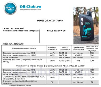

Novus Titan 5W-30 свежее Shear Stability
Novus Titan 5W-30 свежее Shear Stability за анализ спасибо Эльдар Novus.
Novus Titan 5W-30 Shear Stability (устойчивость к сдвигу) копия.jpgNovus Titan 5W-30 photo1.JPGNovus Titan 5W-30 photo2.JPG

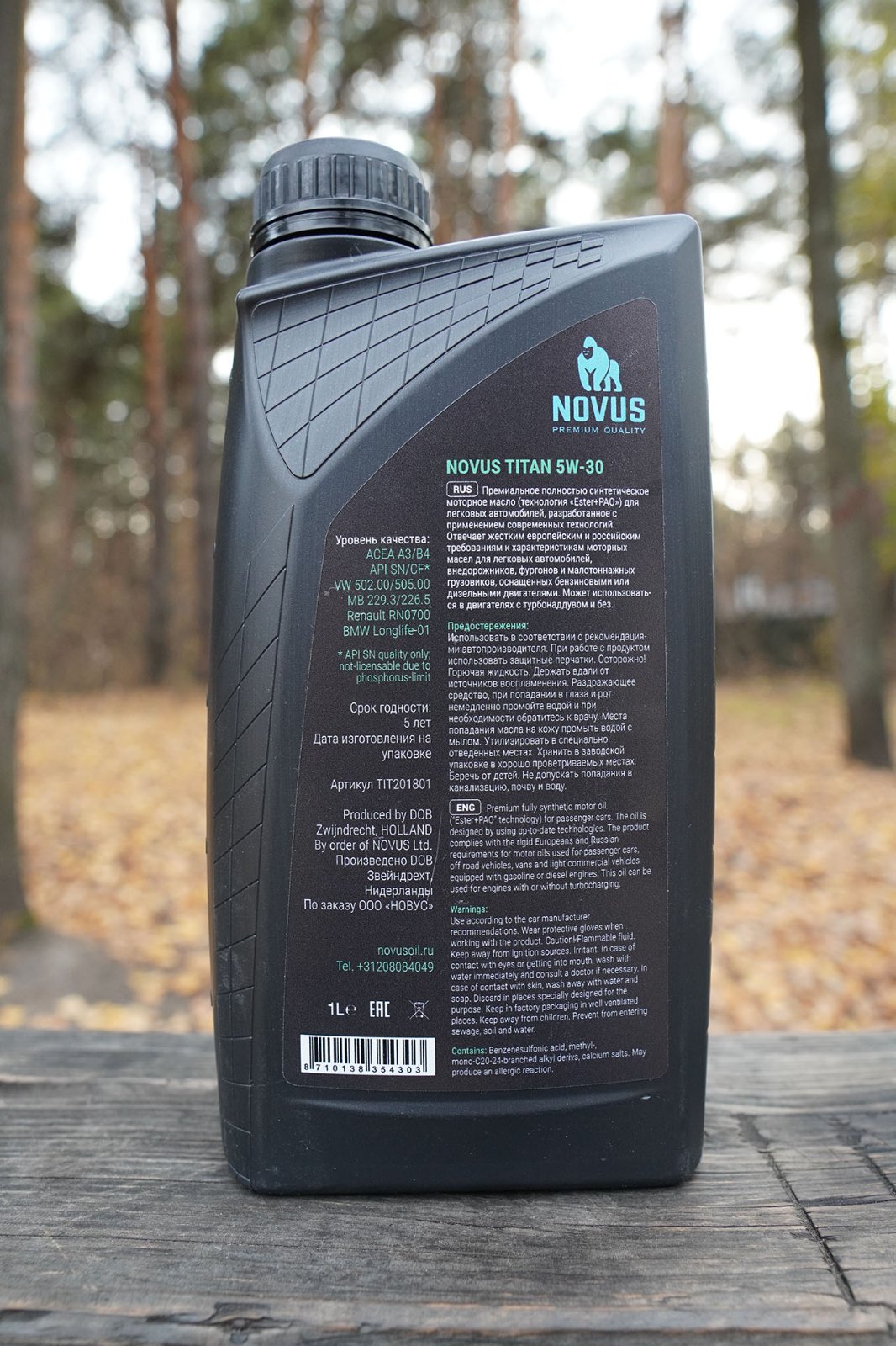

Масло заявлено как: API SN/CF; MB 229.3/226.5; BMW Longlife-01; VW 502.00/505.00; Renault RN0700.
Чудо не произошло.
Целая серия антирекламы за счёт производителя. Смело, но недальновидно…
масло в классе вязкости, так что криминала нет.

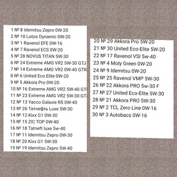

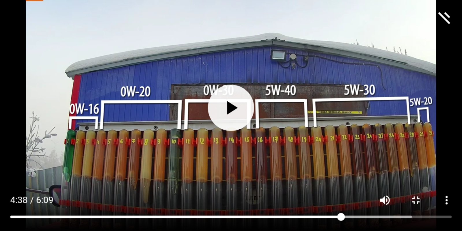

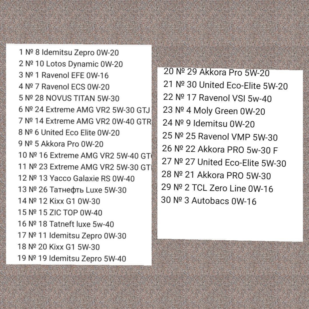

Зато, именно этот 5w30 Титан, рвёт многих и многих 5w40, 0w40, 5w30, 0w30, 5w20, 0w20 и даже 0w16, если брать зимнюю текучесть. Даже при (-45гр), он занял 5-ое место, из 30-ти протестированных тогда масел. Извините, что не по теме :hi:
39 минут назад, Роман 73 сказал:
Он по сути своей 0W30...

Мне кажется, что "масло в классе вязкости" это один из последних по значимости факторов, т.к. понятно, что чем вязкость ближе к верхней границе, тем меньше вероятность, что просядет ниже класса. При этом в процентах просадка может быть намного выше, чем у масла по нижней границе, но которое выпало из класса.
22.11.2021 в 11:13, Itseasy сказал:
Это формальный подход. Фактически мы видим 9% потери вязкости, что говорит нам о том, что загуститель - барахло. А если один из компонентов барахло, то к остальным компонентам также автоматически возникают вопросы.

Не думаю, что это так в данном случае. Понятно, что была идея сделать масло на ПАО с минимально возможной ценой в результате чего пострадало качество пакета... Однако @Эльдар NOVUS подобным тестом с учётом того, что его масло тут выступило не ахти зарабатывает себе очки, показывая за свои деньги недостатки продукта... Думаю, что будет размышлять над его улучшением...
Коллеги. Это масло на достаточно старой рецептуре. И как многие заметили ещё и 0w30.
Загуститель который в нем используется, скорее всего является типовым, для таких пао масел.
И это не плохо и не хорошо. Такая рецептура.
Да, хотелось бы видеть циферки лучше.
Но, наши ожидания, это наши проблемы)
И как верно заметил коллега Itseasy, масло осталось в своём классе вязкости.
К тому же, не надо забывать что это один из самых дешевых и проверенных на рынке продуктов с пао и эстерами.
Итог. Нынче лукоил армотек 5w30 стоит 2460. На фоне таких раскладов, к новус титан 5w30 вопросов нет вообще.
Имхо.
сработка на одну единицу это нормально. Всегда так говорил, еще со времен обсиров Idemitsu Zepro 0W-20 в 2014м. Хотите "трахать только королеву" берите всегда Мобил Шелл - они не подведут :) Просто само название Titan - считаю что здесь загуститель должен быть не как у всех MB229.3, а лучше чем у всех... :) Тоже самое Skyline. Если уж не сэкономили на ПАО и эстерах, логичный ход сделать лучше загуститель.
(я все таки еще надеюсь что такой серьезный завод De Oliebron не занимается мухлежом, и не кладет простые загустители предназначенные для Ильсаков в масла евроспецификаций).
Завод по Вашей просьбе  замесил типовую рецептуру на РАО основе?
Ведь странные показатели в Shear Stability показывают что не все компоненты "подружены" между собой, и наконец то скажите: РАО база какого производителя используется? Или завод Вам не предоставляет такой информации?
