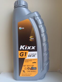

Kixx G1 5W-20 API SN Plus свежее Shear Stability
Kixx G1 5W-20 API SN Plus свежее Shear Stability за анализ спасибо тем, кто скинулся JIeXa, Иван Z, dima62rus, skorp777, dima62rus.
Kixx G1 5W-20 API SN Plus Shear Stability копия.jpgKixx G1 5W-20 API SN Plus photo1.jpgKixx G1 5W-20 API SN Plus photo2.jpg
Масло заявлено как: API SN Plus, ILSAC GF-5.

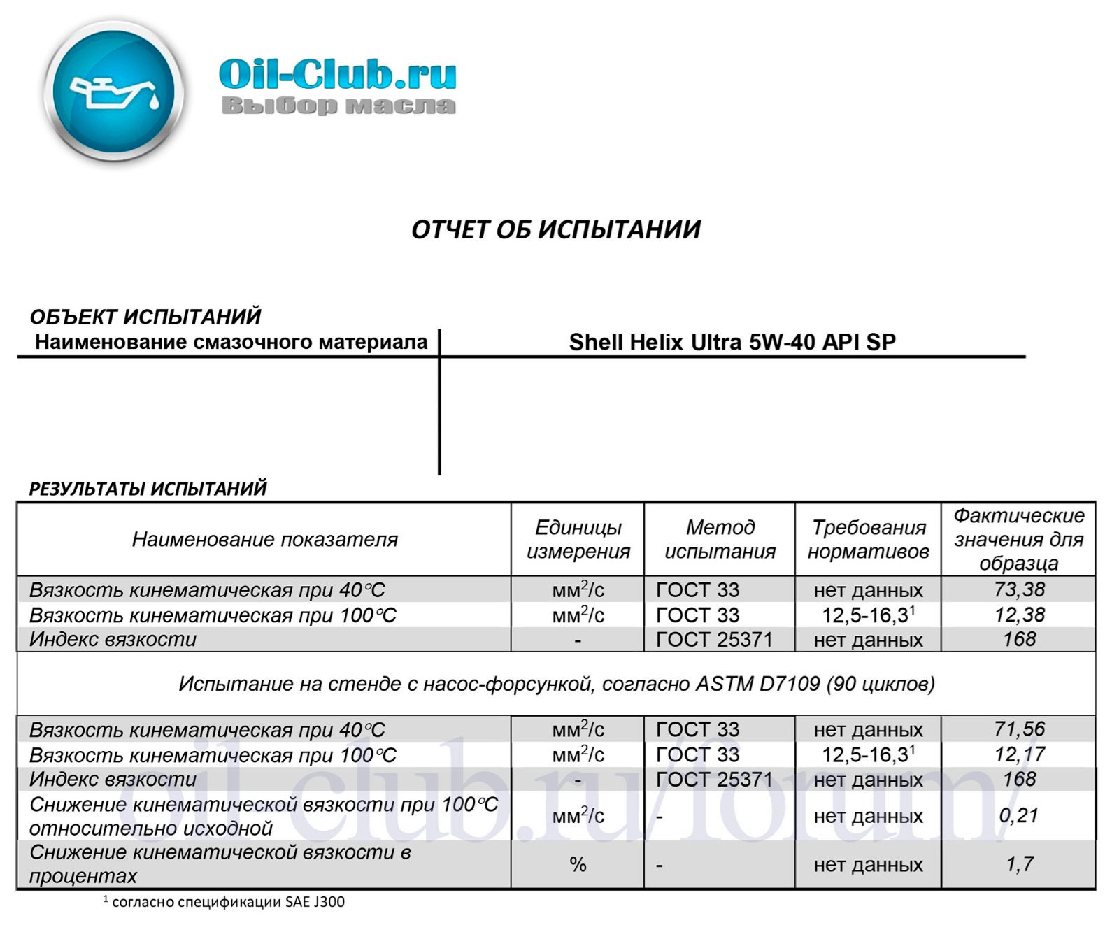

Коллеги, у меня у одного складывается впечатление, что на SS-тестах КВ100 чуток меньше того что мы видим в анализе свежего? Если тут это не критично, то для Shell Ultra 5W-40 это уже Fatality. До теста анализ сказал что оно 5W-30.
1758087704_ShellHelixUltra5W-40APISPShearStability.jpg.fa498a7db238ec55b3728bdb103ccc52.jpg
21 минуту назад, RUSNAC сказал:
Возможно не всё так уж плохо
Kinematic viscosity at 40 C: RSDR = 0.64 %, to give R = 1.8 % and U(k = 2) = 1.3 % Kinematic viscosity at 100 C: RSDR = 0.80 %, to give R = 2.2 % and U(k = 2) = 1.6 %
1.6% погрешности вполне допустимы
RUSNAC так по шелл паспорт партии  доставали, вязкость там не сильно выше 12,7 помоему... Притом шелл тот я попросил перемерить, вязкость вручную измерили секундомером и капилярным сосудом, получилось еще ниже чем в первый раз определили.
А в случае с кикс партии то разные, равно точно не будет.
