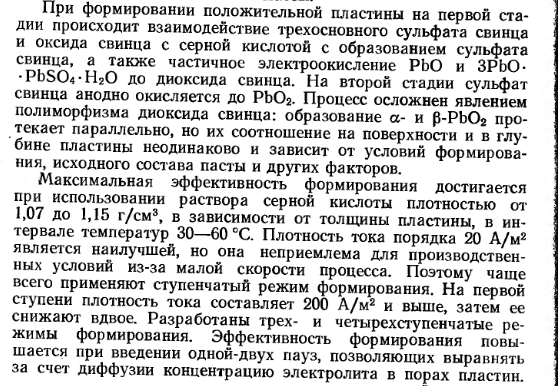

 Продолжу тему по теории.
 Зарядное устройство не должно давать большой ток. В процессе  заряда образуются области, где будет повышенное содержание кислоты . Нужно или медленнее заряжать, или  делать паузу, пока  концентрации и  не уравновесятся. Благо, там растет  и плотность, что  способствует перемешиванию и повышенной скорости диффузии.
  Наилучший процесс заряда идет при  токе 0,01 от емкости, но  это значит, нужно заряжать аккумулятор более  4 суток, представьте автопарк, где 4 суток не могут выехать машины, аккумуляторы заряжаются. Посему  придуман ступенчатый режим, где вначале  ток заряда  0,1 от емкости, а в конце медленно падает, до 0,01 от емкости аккумулятора. Я не нашел это в литературе, но есть  выписка, как это делается при первом заряде, когда идет формовка пластин, после сборки на заводе, эти режимы соответствуют режимам зарядки.
 200 А на кв м, ток  примерно  0,1 от емкости  стартерного аккумулятора.
