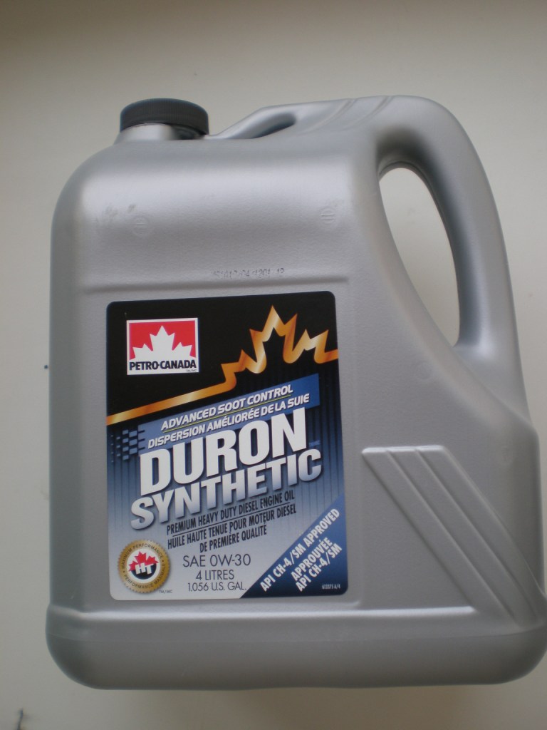

Petro-Canada Duron Synthetic 0W-30 ( SM/CH-4, Caterpillar TO-2/Allison C4, ECF-1-a, Cummins CES 20076, Ford M2C171-C, Mack EO-M)
Спецификации: API SM/CH-4, Caterpillar TO-2/Allison C4, ECF-1-a, Cummins CES 20076, Ford M2C171-C, Mack EO-M/EO-M Plus, Jaso MA
Техническая документация: d9f9092e304d5e0d5bd0e2cb20f7fac6.pdf
DUSYN03C12 - Petro-Canada Duron Synthetic 0W-30 1L
DUSYN03C16 - Petro-Canada Duron Synthetic 0W-30 4L
DUSYN03P20 - Petro-Canada Duron Synthetic 0W-30 20L
DUSYN03DRM - Petro-Canada Duron Synthetic 0W-30 205L

Надпись с объёмом 1 л на 4-х литровой канистре исправили
