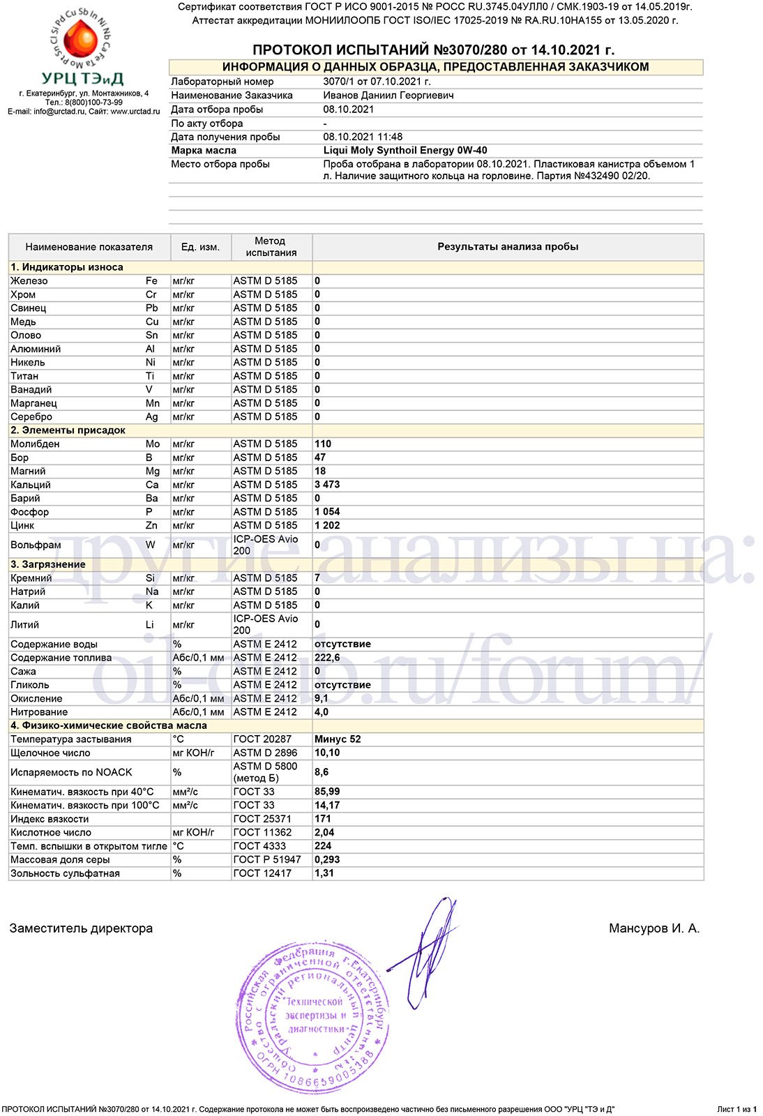

Масло заявлено как: API: SM; ACEA: A3/B4; Соответствие: BMW: Longlife-98; Ford: WSS-M2C 937-A; MB: 229.3; Porsche: A40; VW: 502 00/505 00.
1) Вязкость при 40С и 100С - густая, как подобает маслам 0W-40 старой школы.
2) Щелочное число = 10,10 - высокое. У масло хорошие моющие/нейтрализующие свойства. Большой запас по сработке. Должно хорошо выдерживать большие интервалы смены.
3) Температура вспышки = 224С - неожиданно низкая. На первый взгляд даже странно, особенно на фоне хорошего NOACK = 8,6% и базового масла ПАО. Вспышка должна быть повыше. Но это вспышка, она такое иногда выдает...
4) NOACK испаряемость масс или угар = 8,6% - нормальный результат для ПАО "нулевки". Средний. Угорать специально масло не должно.
5) Температура застывания -52С - тут Liqui Moly отрабатывает свое название 0W-40. Оно имеет большой запас по застыванию, может использоваться в регионах с экстремальными морозами. В картере не застынет. Низкотемпературные характеристики отличные.
6) Содержание серы = 0,293% - для такого пакета присадок, где много фосфора, цинка, кальция, эта сера даже низкая.
7) Здесь присутствует органический молибден для снижения коэффициента трения и шумности двигателя. Большое количество противоизносных присадок на основе фосфора и цинка. Кальций как детергент, моющая присадка - она дает высокое щелочное число.

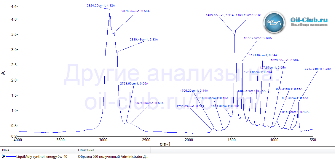

ИК спектр Фурье говорит о том, что масло на ПАО синтетике (эстеров нет).
Вывод: Как всегда Liqui Moly показала качество блендинга. Никаких вопросов к параметрам. Масло сделано на дорогой ПАО синтетике. У него хорошие низкотемпературные характеристики, что расширяет возможности его использования в Сибири. Большой запас по нейтрализующим свойствам, то есть масла должно хватать на долго. Минусы в теме уже озвучили, дорогая цена.

Вспышка низковата

ИВ сабжа - 171
ИВ Лукойл Люкс Синтетическое 5W- 30  - 175
Разве может быть ИВ 0W-40  меньше, чем ИВ 5W-30?

3 минуты назад, Pinachet сказал:
ИВ сабжа - 171
Разве может быть ИВ 0W-40 быть меньше, чем ИВ 5W-30?
ПАО - оно такое :)

У умных при таком количестве ZDDP (P, Zn) золы менее 1%.
И Ca у хороших масел значительно меньше (для этого уровня ZDDP),
чтодает наипрочнейшую пленку, в отличии от этого.

в лабе шли с номерами 280 и 283, грубо говоря в одной упряжке. С виду оба паошмао все дела, а вспышка ну такая. Могло так получиться, что в тот момент у лабы, в целом мерилось как-то с занижением? или такой вариант технологически исключён?
это вспышка, она +5-7С -5-7С может показать. :) Когда ПАО низкой вязкости как и GTL он вспышкой и NOACKом сильно не блещет.
