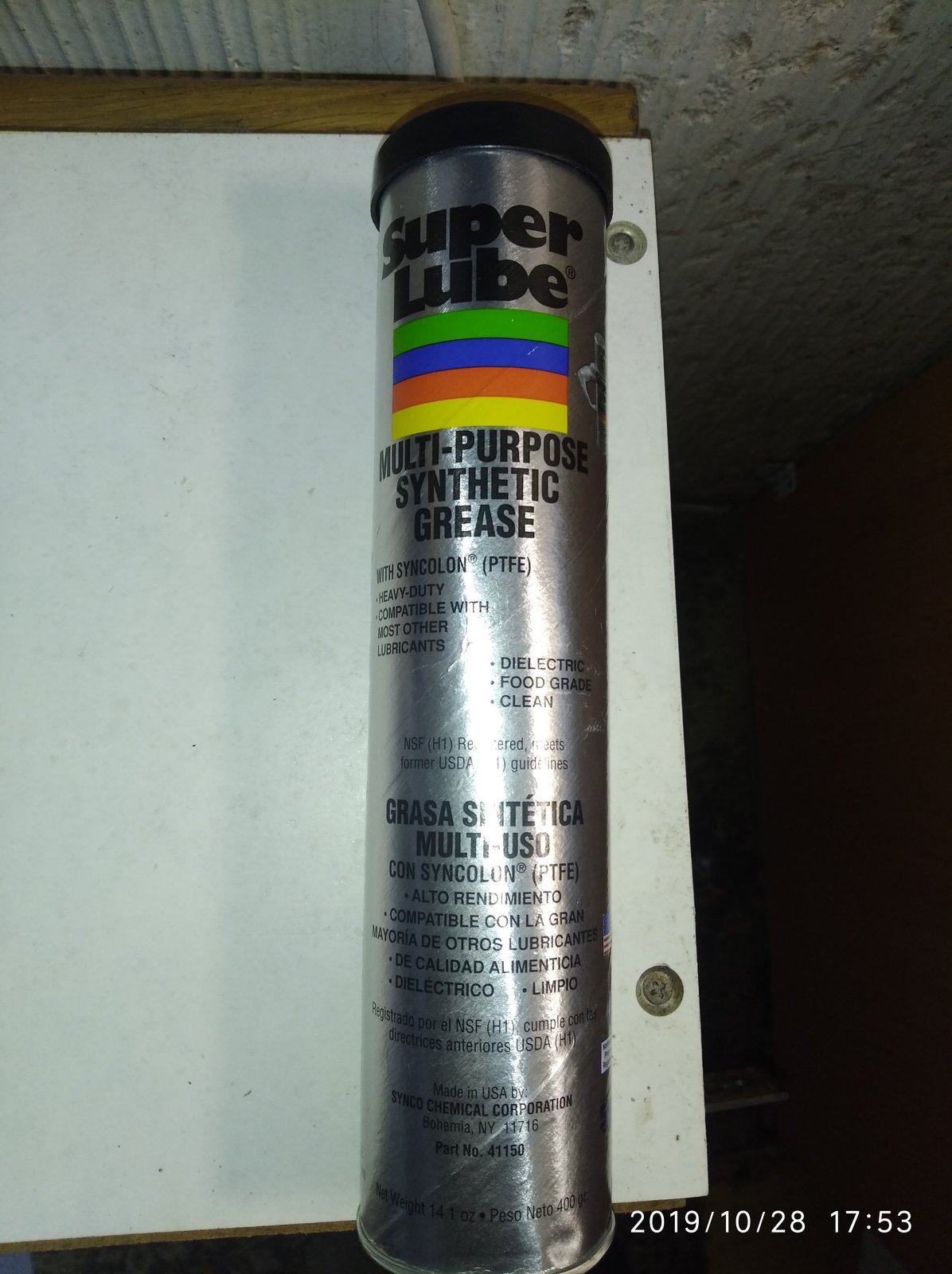

Я брал на Ебэй тубу 400г.
1 час назад, Vasek555 сказал:
Да. Я видел. В конце 2019? Какая цена получилась? Качеством довольны? Можете ссылку дать? Надеюсь тот продавец еще торгует.

Я купил тубу 400г по номеру Бомбардье 293550030 за 28$, в ATVpro: https://www.zzap.ru/public/search.aspx?partnumber=293550030&class_man=BRP - третья ссылка сверху. Предоплата 50%, не обманули, привезли недели за две, ЕМНИП
