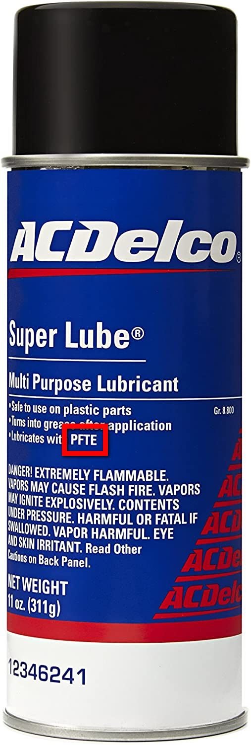

Сабж в аэрозоли (325мл) 12346241 выгоднее по объему в сравнении с тюбиком (85гр)? За вычетом пропеллентов и растворителей, думаю 100грамм смазки в аэрозоли будет. Да и дешевле в аэрозоли выходит. Смущает только надпись на баллоне - PFTE.
ps. Сдается мне, что в аэрозоли и ПАО и тефлона будет меньше, а то и вовсе нет. Вот и дешевле.

2 часа назад, demetriv сказал:
Быстрый анализ цен на zzap показал, что тюбик с партномером GM и туба с партномером бомбардье стоят приблизитеkьно по 2 т.р, а аэрозоль - 5-6 т.р. Естественно, везде под заказ 30-40 дней.
В нескольких местах странный ценник на аэрозоль порядка 1-2 т.р. Тоже под заказ. Вангую какую-то пересортицу и отказы.
