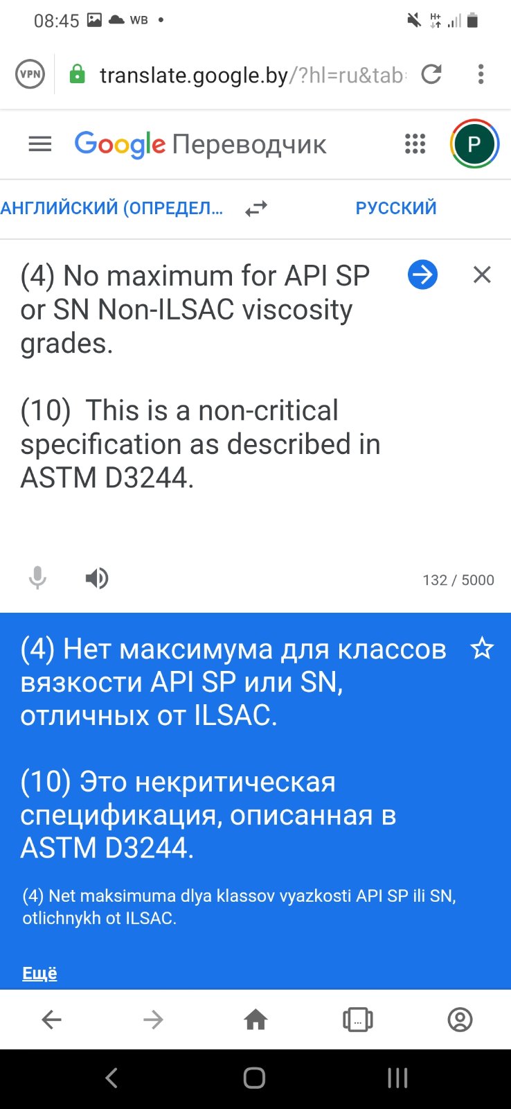

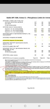

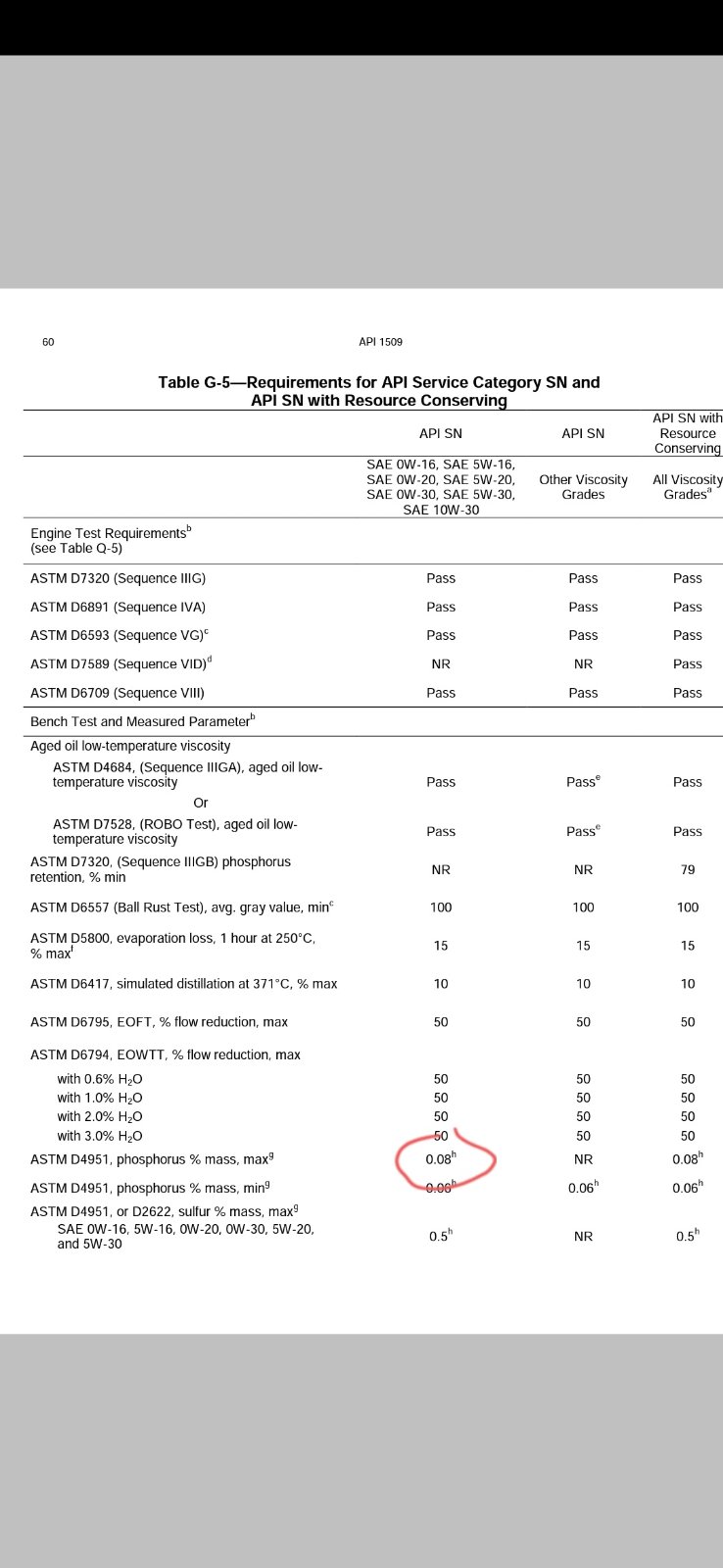

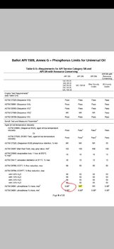

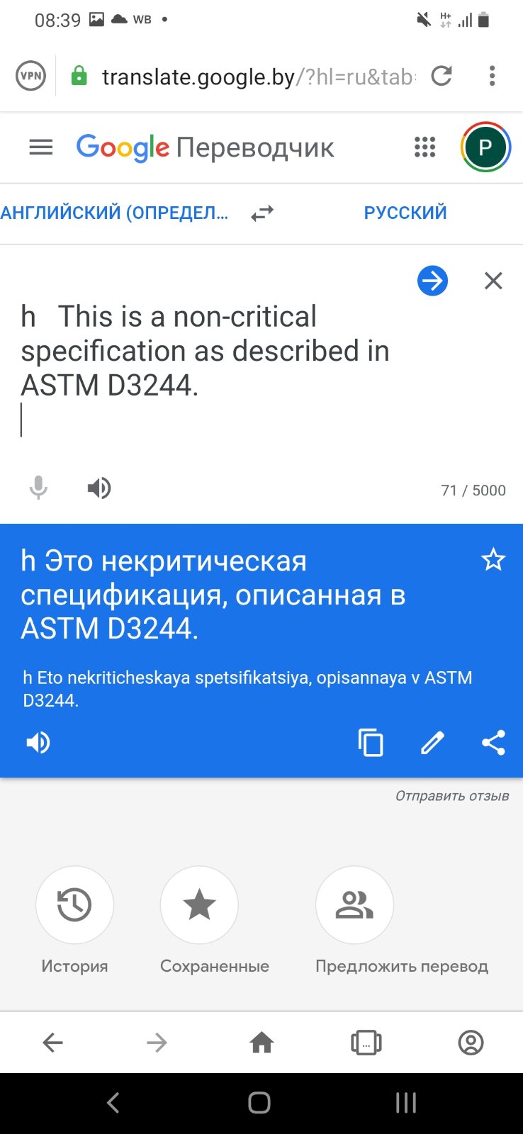

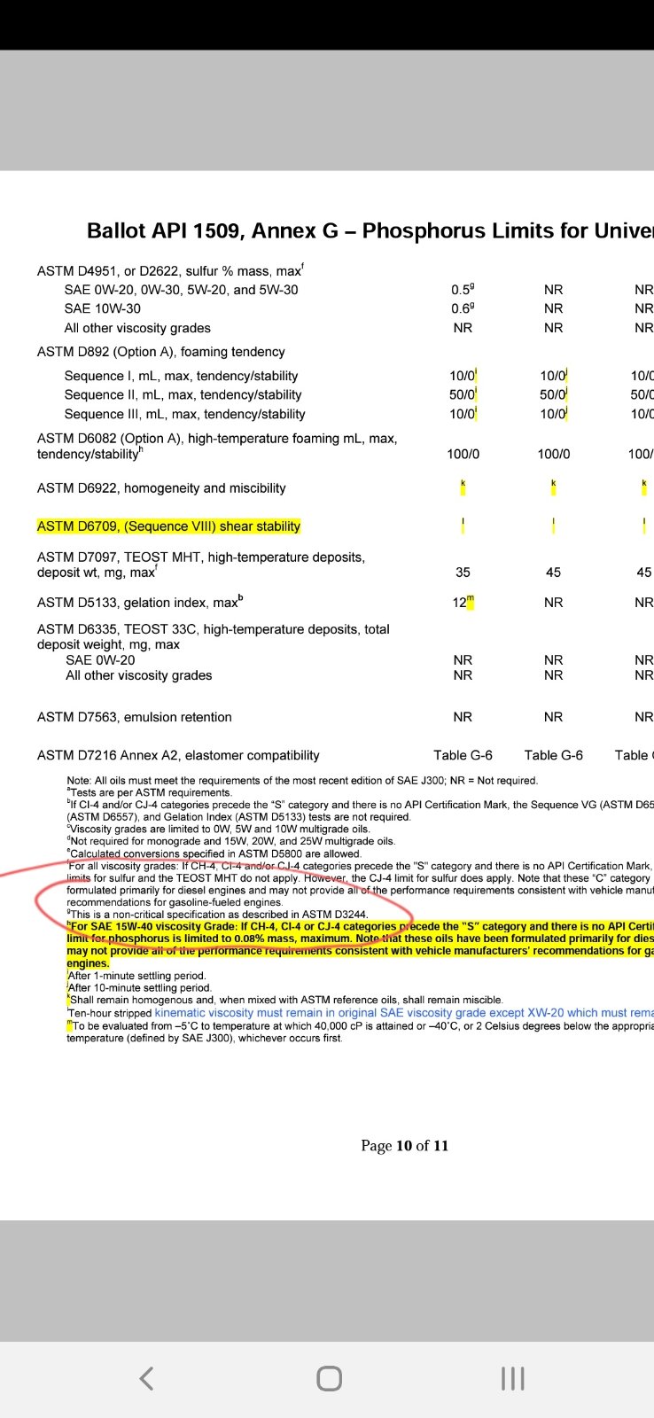

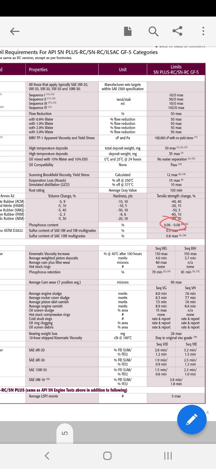

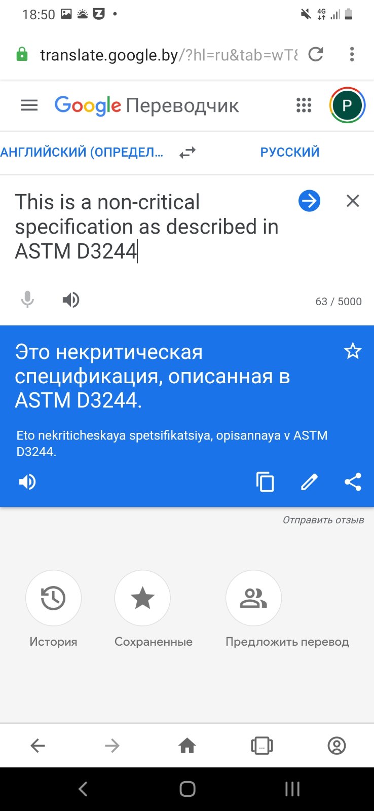

Зачем вы сюда тяните рецептуры, замесы, да и вообще какое-то конкретное масло?
 Я вам писал только про лимит фосфора в SN для тридцаткок, а точнее его "факультативность", а не про какое-то масло конкретно.
 Вот ещё "бумажки", читайте ссылки касающиеся лимита фосфора в SN тридцатках:
 2100799429_Screenshot_20211101-183131_AdobeAcrobat.thumb.jpg.96f5bc4c575ab02c9ee6eaf9d49f0dbc.jpg
1384716428_Screenshot_20211101-183143_AdobeAcrobat.thumb.jpg.e58b7274843cb7a92eb0ab8f3eca8701.jpg
Screenshot_20211101-185005_Opera.thumb.jpg.35843ac83450f9b28abacdab64c82566.jpgBallot-API-1509-Annex-G-Phosphorus-Limit-1.pdf
