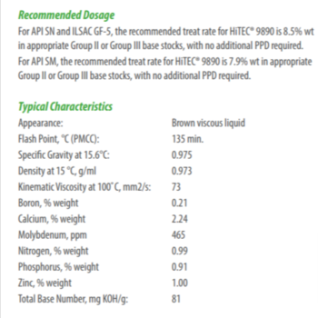

2 ноября 20215 г Автор 1 час назад, Itseasy сказал: Выше ссылку дал. Н9890, молибдена 465 ррм, в масле 40+ ррм в зависимости от концентрации пакета ага вот теперь увидел. Да выходит увеличенное содержание пакета Afton Hitec 9890 здесь. По молибдену, бору, кальцию, фосфору, цинку все сходится с этим. Только вот рекомендованная доза пакета 8.5% а они положили около 10%.
2 ноября 20215 г 1 минуту назад, torcon сказал: Только вот рекомендованная доза пакета 8.5% а они положили около 10%. Для нас (простых потребителей) стараются
2 ноября 20215 г Найдите, кто может, новый паспорт. Старые нормы щелочное по ASTM - 8 мгКОН/г (определяется периодически), по ГОСТ 11362 - 7 мгКОН/г. Чтобы вытянуть на 8 нужно не менее 10% пакета. Тут даже не дотянули немного до прежних значений. Возможно в новом своем стандарте снизили. Паспорт надо посмотреть Изменено 2 ноября 20215 г пользователем Itseasy
