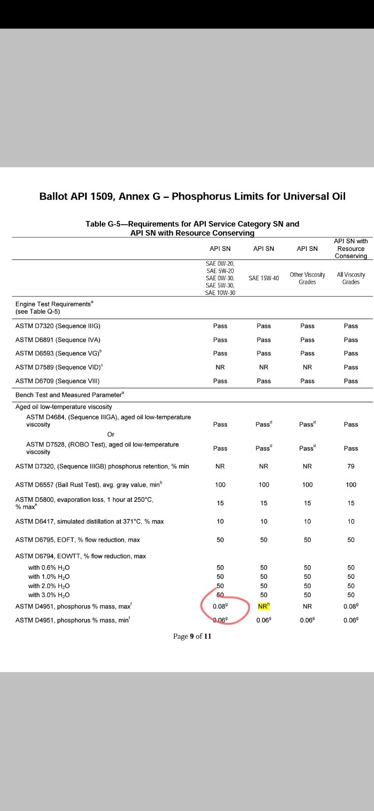

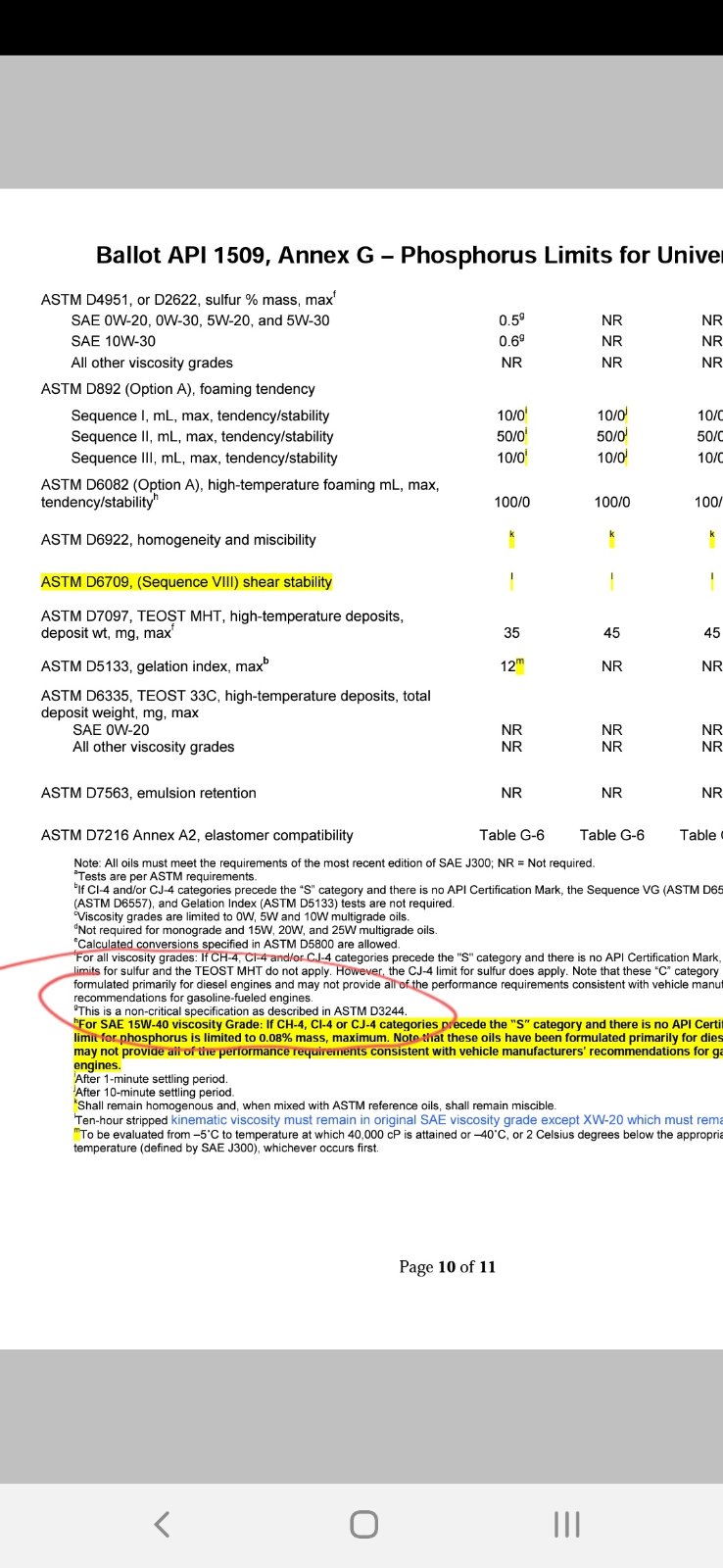

6 часов назад, a-ha сказал:
оно и в API SN не проходит по фосфору
1410276453_Screenshot_20211101-183131_AdobeAcrobat.thumb.jpg.d84d666965618c55de6113f4eece05ee.jpg
1506944214_Screenshot_20211101-183143_AdobeAcrobat.thumb.jpg.46a6a91e7890ea82e6e966f0f2dea3a5.jpg
Сае говорил, что можно больше.
veev2 , API SN в ILSACовых вязкостях (0/20, 5/20, 0/30, 5/30, 10/30) имеет четкие границы по фосфору в пределах 600-800ppm. Для неILSACовых вязкостей (w40 и выше) таких ограничений по фосфору нет.
7 минут назад, veev2 сказал:
Говорить можно что угодно, но есть общепринятые требования.

7 минут назад, a-ha сказал:

veev2 Я понимаю куда вы клоните, но много ли мы видели масел в ИЛСАКовых вязкостях с API SN (и выше) с "задранным" фосфором (погрешности измерений упускаем, надеюсь)? В эксклюзивность пакета присадок от Таты я не верю, в безалаберность при изготовлении с расчетом "прокатиться" на былых заслугах и поэтому впихнуть невпихуемое за дорого - да, в такое верю.
