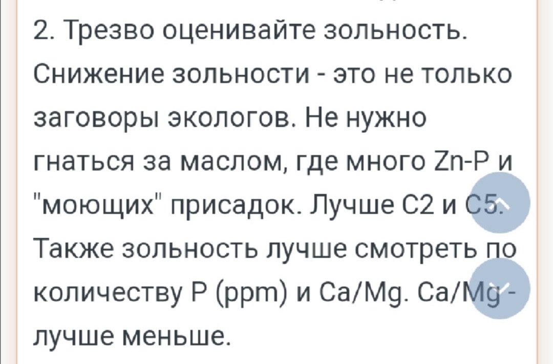

2 ноября 20215 г Роман 73 Это тот случай когда такая доза zddp греет душу хейтерам урезанных пакетов. Лучше немного больше чем <700 как в итальянских G-energy ilsac-5 или корейском Hyundai Xteer Gasoline Ultra Protection 5W-30 API SP А была ли АшиПка, не факт, может в Taneco специально пакет присадок больше кладут. Ну написали SN потому что внезапно пакет присадок под SN. А почему ilsac-5 не написали хз. Может дизайнер так решил когда делал этикетку под Luxe 5W40 без ilsac, то скопировал и на остальные. Пусть осуждают, по мне так даже масло иптереснее получилось. А те кто хулит его все равно бы не купили даже елси по фосфора было в диапазоне 600-800. Zddp тут все равно не грузовой Е4 и даже не А3, А5 и зольность все равно осталась < 1 ниже чем в полнозольниках. А что об этом думает Sae20 начальник транспортного цеха. Скрин в студию. (я помню он не очень хорошо относится к избытку любых Me (присадок на основе металлов) Изменено 2 ноября 20215 г пользователем Buran
2 ноября 20215 г 25 минут назад, Itseasy сказал: Надо паспорт увидеть Паспорта вроде в темах Татнефти были, в т.ч. на собрата Taneco PUS 5W30. В студию их? Upd. Вот ПК именно на сабжевую партию. Ваше резюме? Изменено 2 ноября 20215 г пользователем Buran
2 ноября 20215 г 10 минут назад, Buran сказал: Лучше немного больше чем <700 как в итальянских G-energy ilsac-5 или корейском Hyundai Xteer Gasoline Ultra Protection 5W-30 API SP Тут я согласен 10 минут назад, Buran сказал: А была ли АшиПка, не факт, может в Taneco специально пакет присадок больше кладут. Пусть осуждают, по мне так даже масло иптереснее получилось. А те кто хулит его все равно бы не купили даже елси по фосфору было в диапазоне 600-800. Zddp тут все равно не грузовой Е4 и даже не А3, А5 и зольность все равно осталась < 1 ниже чем в полнозольниках Тут тоже очень согласен 11 минут назад, Buran сказал: А что об этом думает Sae20 начальник транспортного цеха. Скрин в студию. (я помню он не очень хорошо относится к избытку любых Me (присадок на основе металлов Совершенно верно, не любит он лишние металлы в масле, говорит, что всё это грязь и зола. Считает, что фосфора, цинка и кальция должно быть лучше меньше и никакого преимущества 1200ppm фосфора перед 800ppm фосфора (например) нет, в плане защиты от износа
