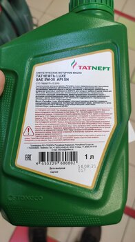

Масло в лабораторию отсылал esc в запечатанной литрухе.

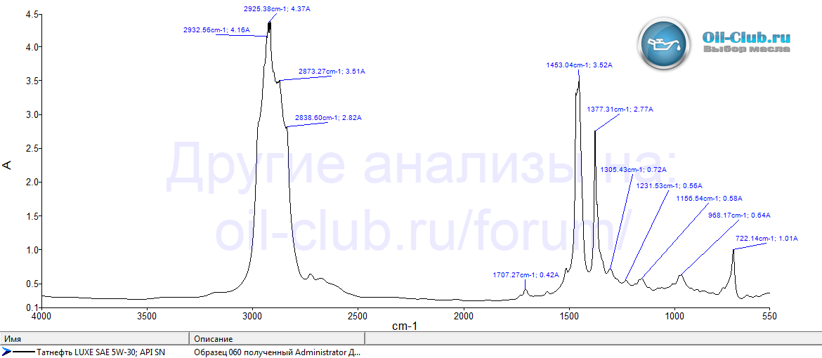

Вскрытие масла в лаборатории:
Татнефть Luxe 5W-30 API SN NEW 2021 (VOA BASE) копия.jpgТатнефть Luxe 5W-30 API SN URC копия.jpgТатнефть Luxe 5W-30 API SN NEW 2021 photo1.jpgТатнефть Luxe 5W-30 API SN NEW 2021 photo2.jpg
Масло заявлено как: API SN.
1) Вязкость при 100С=11,47 густая, при 40С тоже густовата = 68,76, хотя вроде бы это API SN и оно не должно быть настолько высоковязким. Масло просто не экономичное, в остальном норма.
2) Щелочное число = 7,37 - среднее. У масла средние моющие нейтрализующие свойства. В американцев, японцев, корейцев на разумные интервалы смены. Например на 7500км при режиме 100% город.
3) Кислотное число = 2,09 - высоковато. Обычно такие масла срабатываются быстрее, чем с 1.6.
4) Зольность сульфатная = 0,91% - для этого пакета присадок и стандарта API SN, это нормальное содержание. Однако сейчас уже есть масла API SP где зола 0,76%-0,8%. В современных реалиях, скажем так, этот пакет уже давно не новый, но рабочий. Во всяком случае в современные моторы с прямым впрыском оно подходит хорошо.
5) Термостабильность масла (вспышка 236С) приличная. Особенно для гидрокрекинга VHVI. Производитель использует неплохие базовые масла.
6) NOACK испаряемость масс = 8,1% - тоже кстати прилично. Татнефть не должна сильно угорать в двигателе, если конечно это зависит только от масла.
7) Температура застывания -45С - хорошая. До -30С градусов можно использовать спокойно. Можно даже чуть ниже, если приспичит...
8) Содержание серы = 0,300% - сейчас уже встречаются масла и почище от серы. 0,200% например. Но для этого пакета присадок, такое содержание - это нормально.
9) Пакет присадок Afton Hitec. Содержит органический молибден снижающий коэффициент трения и дающий экономию топлива. Фосфор и цинк - противоизносные присадки. Бор - дисперсанты. Кальций - моющая присадка детергент. Стандартный пакет, ничем не отличается от импортных масел прошлой ревизии API SN. Пока масла еще не перешли на API SP.
Вывод: Из линейки Татнефти, это наверное лучший вариант для японцев, корейцев. Да масло не самое современное по пакету, но рабочее и при хорошей цене можно его использовать. Понравились высокотемпературные характеристики NOACK и вспышка. Понравилась температура застывания -45С. Не понравилось - излишне густое. В остальном обычное масло, не хуже импорта.
