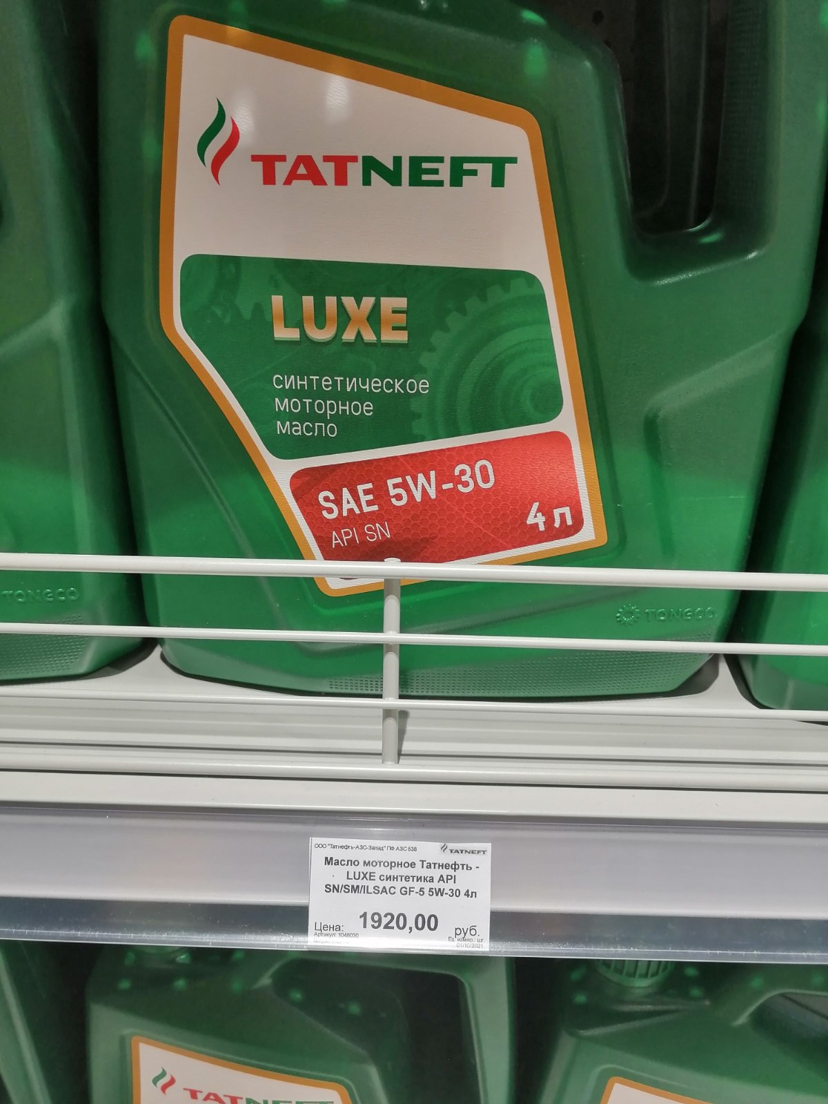

1 ноября 20215 г Популярное сообщение Закреплён Татнефть Luxe 5W-30 API SN NEW 2021 свежее за анализ спасибо Ruslan 64, Zonzebar64, Borod_a, maximvt, Максим, rev, evalar, esc, Adamberg, esc. Масло в лабораторию отсылал esc в запечатанной литрухе. Вскрытие масла в лаборатории: Масло заявлено как: API SN. 1) Вязкость при 100С=11,47 густая, при 40С тоже густовата = 68,76, хотя вроде бы это API SN и оно не должно быть настолько высоковязким. Масло просто не экономичное, в остальном норма. 2) Щелочное число = 7,37 - среднее. У масла средние моющие нейтрализующие свойства. В американцев, японцев, корейцев на разумные интервалы смены. Например на 7500км при режиме 100% город. 3) Кислотное число = 2,09 - высоковато. Обычно такие масла срабатываются быстрее, чем с 1.6. 4) Зольность сульфатная = 0,91% - для этого пакета присадок и стандарта API SN, это нормальное содержание. Однако сейчас уже есть масла API SP где зола 0,76%-0,8%. В современных реалиях, скажем так, этот пакет уже давно не новый, но рабочий. Во всяком случае в современные моторы с прямым впрыском оно подходит хорошо. 5) Термостабильность масла (вспышка 236С) приличная. Особенно для гидрокрекинга VHVI. Производитель использует неплохие базовые масла. 6) NOACK испаряемость масс = 8,1% - тоже кстати прилично. Татнефть не должна сильно угорать в двигателе, если конечно это зависит только от масла. 7) Температура застывания -45С - хорошая. До -30С градусов можно использовать спокойно. Можно даже чуть ниже, если приспичит... 8) Содержание серы = 0,300% - сейчас уже встречаются масла и почище от серы. 0,200% например. Но для этого пакета присадок, такое содержание - это нормально. 9) Пакет присадок Afton Hitec. Содержит органический молибден снижающий коэффициент трения и дающий экономию топлива. Фосфор и цинк - противоизносные присадки. Бор - дисперсанты. Кальций - моющая присадка детергент. Стандартный пакет, ничем не отличается от импортных масел прошлой ревизии API SN. Пока масла еще не перешли на API SP. ИК спектр Фурье говорит о том, что масло на основе гидрокрекинга VHVI. Вывод: Из линейки Татнефти, это наверное лучший вариант для японцев, корейцев. Да масло не самое современное по пакету, но рабочее и при хорошей цене можно его использовать. Понравились высокотемпературные характеристики NOACK и вспышка. Понравилась температура застывания -45С. Не понравилось - излишне густое. В остальном обычное масло, не хуже импорта. Артикулы коды для заказа в интернет магазинах: Татнефть масло моторное LUXE SN/SM/GF-5 синт. 5W-30 (1л) - 11641 Татнефть масло моторное LUXE SN/SM/GF-5 синт. 5W-30 (4л) - 11642 Профильная тема по маслу Татнефть Luxe 5W-30 - обсуждение эксплуатации там

1 ноября 20215 г Роман 73 Не понравилась высокая КВ . Ну а раз это просто SN , то какого тогда низкое щелочное ?! И это Скрытый текст Сам ты собака !
1 ноября 20215 г 1 час назад, DRON 33 сказал: Я разочарован ! Посмотрим что их ПАО покажет Посмотрите паспорт на аналог (возможно) от Таиф - 5W-30 tanto (по параметрам очень похоже) - там есть HTHS =3.8 Вот по этому параметру как раз видно, что масло не для легкомоторок (кроме тех страдальцев с перекладкой поршней). Не случайно они его в розничной таре не спешат выпускать. А возможно и маркетинговый даунгрейд, когда под тем же названием начинают выпускать товар подешевле.
1 ноября 20215 г 4 минуты назад, DRON 33 сказал: Роман 73 Не понравилась высокая КВ . Ну а раз это просто SN , то какого тогда низкое щелочное ?! И это Скрыть содержимое Сам ты собака ! Скрытый текст Да уж,достали уже "любители-покровители" которые не переносят чужого негативного мнения (как-будто от него у них масло в моторе похужеет) и которые вместо обсуждения сабжа начинают обсуждать участников. Изменено 1 ноября 20215 г пользователем Ole
1 ноября 20215 г 59 минут назад, Ole сказал: Посмотрите паспорт на аналог (возможно) от Таиф - 5W-30 tanto Что бы орпределить эмпирически HTHS по KV 100 надо знать несколько переменных, которые влияют на это. Тип баз и их соотношение, свойства модификатора вязкости и его количество, плотность и пр. Много Api SN Plus / Dexos 1 Gen. 2 с высоким КВ но в здравом уме обвинить их в не правильности их блендинга, у меня рука не понимется. Поэтому заявлять что сабж это A3/B4 считаю некорректно. Аналогов Татнефть Luxe много, напр тот же Синтек, GPN ilsac-5. Всё в Luxe в норме и по KV и по присадкам (кроме zddp) а Таиф полагаю не из их числа, хотя бы потому что в нем пао заявлено. А гидрокрекинг в Таифе возможно используют тот же самый Taneco. Раньше же его использовали и завод же рядом, да и чей ещё? Изменено 1 ноября 20215 г пользователем Buran
1 ноября 20215 г Лично мне в сабже не нравятся только три вещи - 1)вязкость KV40/100, но это я могу легко решить, разбавив эту ТАТУ нулёвками 0w16/0w20 (именно такой микс у меня сейчас работает в моторе и мотору он нравится). 2)эстетика - нелепый, угловатый вид новой канистры, кто его разрабатывал, того нужно уволить, ведь театр всегда начинается с вешалки. Старые канистры были более обтекаемой формы и имели вполне себе привлекательный вид. 3) цена сабжа, за эти деньги я могу уже выбирать из множества кряков и не только корейских, плюс, такая же 4-х литровая канистра нового ТАНЕКО Премиум Ультра Синт 5w30, стОит на 400руб дешевле (1500руб/4л) Изменено 1 ноября 20215 г пользователем Роман 73

1 ноября 20215 г Автор ss333 видимо да. Масло не плохое, единственное я бы не советовал его на длинные интервалы смены, надо понять как оно теряет щелочное число. Судя по присадкам и высокому кислотному оно это делает быстро. Странно что оно стоит 2000р за канистру. Чего там внутри дорогого?
1 ноября 20215 г Если этот сабж похож на Синтек Премиум 5w30. Как быть с надписью на Синтеке 100% импортный пакет присадок?
1 ноября 20215 г Популярное сообщение 2 часа назад, Роман 73 сказал: Лично мне в сабже не нравятся только три вещи - 1)вязкость KV40/100, но это я могу легко решить, разбавив эту ТАТУ нулёвками 0w16/0w20 (именно такой микс у меня сейчас работает в моторе и мотору он нравится). 2)эстетика - нелепый, угловатый вид новой канистры, кто его разрабатывал, того нужно уволить, ведь театр всегда начинается м вешалки. Старые канистры были более обтекаемой формы и имели вполне себе привлекательный вид. 3) цена сабжа, за эти деньги я могу уже выбирать из множества кряков и не только корейских, плюс, такая же 4-х литровая канистра нового ТАНЕКО Премиум Ультра Синт 5w30, стОит на 400руб дешевле (1500руб/4л) форма канистры это вкусовщина. мне к примеру старая не нравилась совсем.
1 ноября 20215 г 1 час назад, torcon сказал: Странно что оно стоит 2000р за канистру. Чего там внутри дорогого? Новый завод, высокая амортизация, малые (пока) объемы производства
