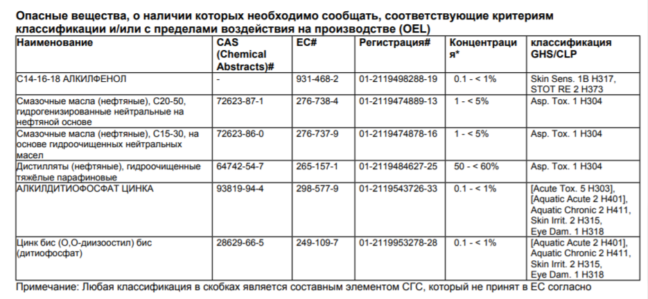

ничего себе, посмотрел на банке то уже MB 229.5 появился. Это видимо та самая гидрокрекинговая версия по MSDS.
Надо в главной теме переписать специфики.
Это тот новый Mobil1 FS 5W-40 на гидрокрекинге VHVI (старый был на GTL), на который мы сейчас на общий анализ собираем средства.
