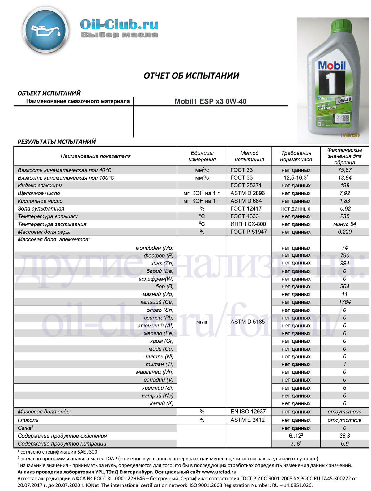

Популярное сообщение torcon 64 462 Опубликовано: 22 марта 2019 Популярное сообщение Поделиться Опубликовано: 22 марта 2019 Mobil 1 ESP x3 0W-40 свежее за анализ спасибо клубням Alex, Евген48, parziv. Масло приобреталось мной через емекс у поставщика AAAB по цене 947р. Приемка масла в лаборатории УРЦТЭиД: Заявленные характеристики: Масло заявлено как: API SN; ACEA C3; GM Dexos2 (номер лицензии D20682HJ015), MB-Approval 229.52/229.51/229.31; VW 511 00; Porsche C40; Fiat 9.55535-S2. описание Dimmy: 1) Масло удовлетворяет стандарту SAE 40 по вязкости 2) Вязкость при 100С = 13.84 сСт - в пределах среднестатистических 13.5-14.5 сСт у легкомоторных 40-ок, некий компромисс между экономией и защитой от износа 3) Индекс вязкости = 198 - очень высокий даже для 0W: говорит о том, что масло отлично работает в широком температурном диапазоне 4) Щелочное число = 7.92 - среднестатистическое для масел С3: свидетельствует о достаточных моюще-нейтрализующих свойствах 5) Кислотное число = 1.83 - достаточно низкое кислотное число: баланс TBN/TAN выглядит достойно 6) Зольность сульфатная = 0,92% - требования стандарта ACEA C3 (< 0.8%) превышены, но, судя по аналогам, это проблемой не является 7) Температура вспышки = 235С - высокая вспышка говорит о хорошей термостабильности масла при высоких температурах 8) Температура застывания = -54С - отличная температура застывания подтверждает заявленные базовые масла GTL, ПАО и эстеры 9) Содержание серы = 0.220 - низкое, что свидетельствует о пакете присадок на салицилатах Кальция и чистых базовых маслах 10) Противоизносные присадки ZDDP на основе соединений Цинка и Фосфора + органический Молибден в качестве модификатора трения для снижения износа и экономии топлива / моюще-нейтрализующие присадки на основе салицилатов Кальция + беззольный дисперсант в лице сукцинимида Бора 11) Окисление = 38.3 - говорит о наличии эстеров в качестве базового компонента (около 5%). ИК спектр Фурье говорит о том, что масло на основе GTL + ПАО синтетики + Эстеров (синтетика). Вывод: перед нами отличное масло от одного из ведущих мировых производителей. По характеристикам одни сплошные плюсы: антиокислительные, защитные, моющие свойства - на высоте. Единственное, к чему можно придраться - зольность, но превышение этого параметра наблюдается у многих аналогов, поэтому, по всей видимости, это не является браковочным показателем, как написано в паспортах Лукойла. Цена заоблачная, но при этом оправдана абсолютно: масло отличное и одобрений ворох. Предназначено для истинных ценителей шедевров "маслобойного" искусства. (описание Dimmy) Update: Перепроверили зольность еще раз, результат 0,88% Артикулы коды для заказа в интернет магазинах: 154148 - Mobil 1 ESP x3 0W-40 1L 154149 - Mobil 1 ESP x3 0W-40 4L 154151 - Mobil 1 ESP x3 0W-40 5L (официально не продается) 154150 - Mobil 1 ESP x3 0W-40 5L 154144 - Mobil 1 ESP x3 0W-40 208L 154438 - Mobil 1 ESP x3 0W-40 208L 12 Цитата Ссылка на сообщение Поделиться на других сайтах
torcon 64 462 Опубликовано: 22 марта 2019 Автор Поделиться Опубликовано: 22 марта 2019 На зольность пока не смотрите ушла на перепроверку. 0 Цитата Ссылка на сообщение Поделиться на других сайтах

torcon 64 462 Опубликовано: 22 марта 2019 Автор Поделиться Опубликовано: 22 марта 2019 По MSDS состав: 1) ПАО 1-decene 68037-01-4 = 5-10% 2) GTL 848301-69-9 = 40-50% 3) Ну и гидрокрекинг. 0 Цитата Ссылка на сообщение Поделиться на других сайтах
Dumus 5 582 Опубликовано: 22 марта 2019 Поделиться Опубликовано: 22 марта 2019 5 минут назад, torcon сказал: На зольность пока не смотрите ушла на перепроверку. тогда и доколебаться не до чего) 0 Цитата Ссылка на сообщение Поделиться на других сайтах

Dimmy 11 094 Опубликовано: 22 марта 2019 Поделиться Опубликовано: 22 марта 2019 3 минуты назад, torcon сказал: На зольность пока не смотрите ушла на перепроверку. Вряд оли она сильно изменится. Ну, будет 0.87%. В паспортах на Лукойлы С3 есть приписка о том, что зольность браковочным параметром не является. Отсюда и сплошные нарушения. 0 Цитата Ссылка на сообщение Поделиться на других сайтах

Палыч314 1 316 Опубликовано: 22 марта 2019 Поделиться Опубликовано: 22 марта 2019 torcon, надо бы фосфор перепроверить, вроде бы его должно быть 900. 0 Цитата Ссылка на сообщение Поделиться на других сайтах
