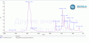

torcon 30,362 Posted October 27, 2017 Mobil1 FS x1 5W-40 свежее за анализ спасибо Robin1984. Mobil1 FS x1 5W-40 (VOA BASE).pdf Масло заявлено как: API SN/SM, ACEA A3/B3/B4, MB 229.1/229.3, VW 502.00/505.00, PORSCHE A40 1) Масло удовлетворяет стандарту SAE по вязкости при 100C и может называться 5W-40. 2) Вязкость при 100С = 13,98 - вязкость как подобает 5W-40 - норма. 3) Щелочное число = 12,86 - очень высокое щелочное число, масло имеет большой запас до сработки, хорошие моющие и нейтрализующие свойства. 4) Зольность сульфатная = 1,40 - выше обычного, но большинству двигателей она не опасна. 5) Температура вспышка = 231С - высокая температура вспышки, говорит о хорошей термостабильности масла. 6) Температура застывания = -59С - очень хорошие низкотемпературные свойства, сразу видно масло синтетическое, можно не боятся встать с замерзшим картером в самые суровые морозы. 7) Органический молибден - снижает трение, повышает топливную эффективность, делает работу двигателя тихой. 8) Противоизносные присадки на основе цинка и фосфора, старый добрый ZDDP. Беззольные дисперсанты на основе бора. Моющие нейтрализующие присадки на основе кальция. 9) Параметр окисление, говорит что в масло добавили эстеры, они придают полярные свойства маслу, снижают трение и износ. ИК спектр Фурье говорит о том что масло скорее всего на VHVI/GTL+Эстеры Вывод: Очень хорошее масло в вязкости 5W-40. Очень хорошие моющие свойства. Отличные низкотемпературные характеристики - можно не боятся морозов и низкотемпературных запусков. Хорошие высокотемпературные свойства. Масло состоит из лучших базовых масел - VHVI, GTL, Эстеры. В нем есть органический молибден. Оригинальный пакет присадок Infineum. Получилась, как не плохая полуспортивная синтетика, так и масло для тяжелых условий эксплуатации. Артикульные коды для заказа в интернет магазинах: 153266 Mobil1 FS x1 5W40 1L 153265 Mobil1 FS x1 5W40 4L 154139 Mobil1 FS x1 5W40 20L 154138 Mobil1 FS x1 5W40 60L 153268 Mobil1 FS x1 5W40 208L 10 Quote Share this post Link to post Share on other sites
torcon 30,362 Posted October 27, 2017 Масло просто бомба! База ПАО/GTL + Эстеры :) Но что то меня берут сомнения, я прямо в это счастье поверить не могу Это точно масло Mobil1 FS X1 5W-40 тестировалось? Никто ничего не перепутал с Mobil1 FS 0W-40 например? :) 0 Quote Share this post Link to post Share on other sites

torcon 30,362 Posted October 27, 2017 ИК спектр Фурье говорит о том что масло скорее всего на VHVI/GTL+Эстеры (и даже по ик спектру это масло один в один с рядом протестированным Mobil1 FS 0W-40 пока еще не выложил.) То ли Mobil1 FS X1 5W-40 действительно такое выдающееся масло, которое лучше заявленных мобилом характеристик (Mobil например заявляет -42С). То ли масло перепутали с 0W-40. 0 Quote Share this post Link to post Share on other sites
Savalainen 44 Posted October 27, 2017 То ли Mobil1 FS X1 5W-40 действительно такое выдающееся масло может потому что позиционируется, как масло для авто с пробегом больше 100 тыс км? 0 Quote Share this post Link to post Share on other sites
Robin1984 4 Posted October 27, 2017 ИК спектр Фурье говорит о том что масло скорее всего на VHVI/GTL+Эстеры (и даже по ик спектру это масло один в один с рядом протестированным Mobil1 FS x1 0W-40 пока еще не выложил.) То ли Mobil1 FS X1 5W-40 действительно такое выдающееся масло, которое лучше заявленных мобилом характеристик (Mobil например заявляет -42С). То ли масло перепутали с 0W-40. FS 0W-40, НЕ X1 ! 2 Quote Share this post Link to post Share on other sites
torcon 30,362 Posted October 27, 2017 Ага проговорился - исправил... :) 0 Quote Share this post Link to post Share on other sites
