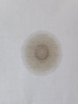

06.06.2024 в 13:54, ctt сказал:
Капельная проба масла автомобиля. Сделана на фильтровальную бумагу "Синяя лента" 90 мм. Обработано по инструкции отсюда https://www.oil-club.ru/forum/topic/5210-kapelnye-testy-obschaya/page/162/?tab=comments#comment-431427
Пока не очень разобрался, как читать результаты капельной пробы.
Что можете сказать? Срочно менять масло?
Масло свое отработало, ядро разрушено, пора менять

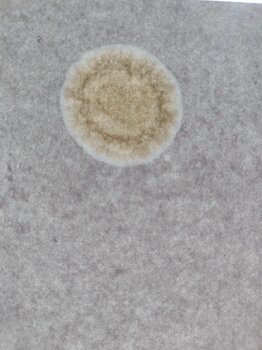

16.06.2024 в 11:40, giperion85 сказал:
Всех приветсвую, подскажите ваши мысли по пробе:
Cupper NSLine 5w30
VW Golf 7
общий пробег 119т.км
пробег на масле 3400км, 340моточасов
эксплуатация с января по текущее время
Проба взята после получасовой езды по городу, сушилась 18 часа в доме.
Объём заливаемого масла 4л,без доливки
Скорость средняя 10 км\ч ? По моточасам уже нужно, хотя ядро еще держит. Менять не срочно, но я б уже поменял.

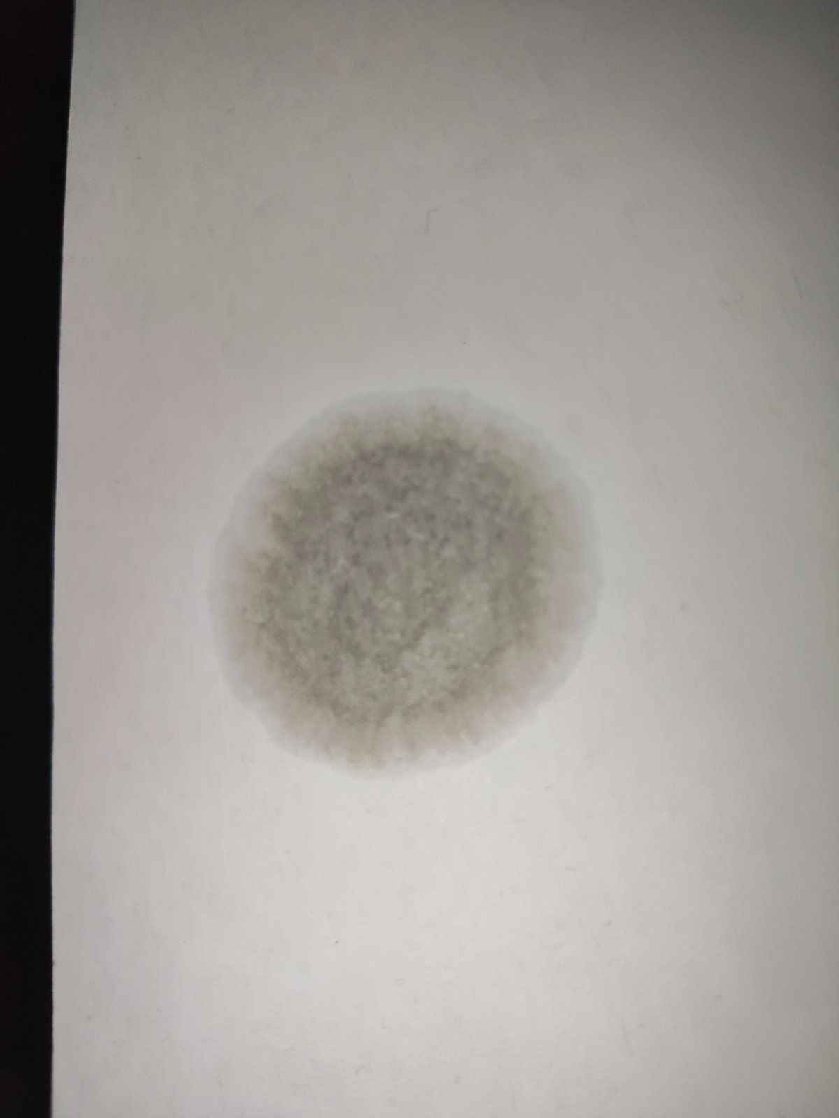

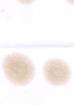

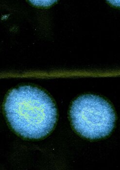

Добрый день. Выкладываю для информации, что происходит с маслом за 2 года в двигателе
1) Масло – Total Quartz 9000 Future NFC 5W-30
2) Авто - Toyota Avensis T27, двигатель 2ZR-FAE
3) Общий пробег 133 000км
4) Пробег на масле на момент взятия пробы - 2050км, 90% по городу, как правило короткие поездки
5) Сезон эксплуатации масла – круглый год (отъездило 2 года)
6) Моточасы – нет данных, ориентировочно 100-120 м-час
7) Израсходованное топливо – 236 литров
8) Проба взята через 5 мин после глушения двигателя. Двигатель прогрет до рабочей температуры. Так вышло, что сушилась 48 часов в квартире.
9) Залито 4л масла, не доливалось
До этого лилось оригинальное Toyota 5W30, кажется FE в пластиковой канистре
По расчетам получилось следующее:
ДС=0,88
КМД=2,86
КМПР=0,82
333089187__1.thumb.jpg.a7d4f34dc9dc65d543ff56ca416ed474.jpg2099932858__1_2.thumb.jpg.942362a3616e8c454bfbd99531cd1f44.jpg201753494__1_.thumb.jpg.2c75800c5b9327d39a780b29b21e3f80.jpg463978129_(1).thumb.jpg.6eb05318cd9fd9ebe2fa32d25f32d1db.jpg
Последнее фото - на просвет.
С фильтрами не получается играться. Несколько фото делал, в нескольких редакторах обрабатывал, но качество везде одинаковое получается (
Капельный тест делаю впервые, но по моему мнению, масло еще хорошее. Тем не менее собираюсь менять

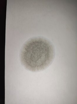

Всем здравия, какие мнения будут по данному тесту? Масло S-Oil SEVEN red #9 5w20,  Мотор хонда L15b, общий пробег 30600, пробег на масле 5340 км, 105 моточасов, бензин лукойл экто 95+присадка Keropur 3899C 5 мл/10 л. Проба бралась с горячего мотора через 5 минут. На предыдущих масла заменах всё по классике, а тут сделал тест и нифига не понял, смутило то, что практически нет ядра  капли, Масло поменял от греха...979774679_s-oil5373-11330645.thumb.jpg.df42cd97a383fc2545df8cc00bd4cbdc.jpg979774679_s-oil5373-11330645.thumb.jpg.df42cd97a383fc2545df8cc00bd4cbdc.jpg
Изменено пользователем KristobalHunta
23.07.2024 в 16:29, KristobalHunta сказал:
Как это нет, а что же там посередине расплылось?!)

30.07.2024 в 07:22, Евген48 сказал:
Спасибо, но судя по Вашей фотографии получается что масло практически чистое, а это как то не вяжется с пробегом 5300  км, хотя может сказывается чисто трассовый пробег, пенсионерский стиль езды  и двойная промывка двигателя при каждой смене масла.... Или я не правильно интерпретирую фото???
