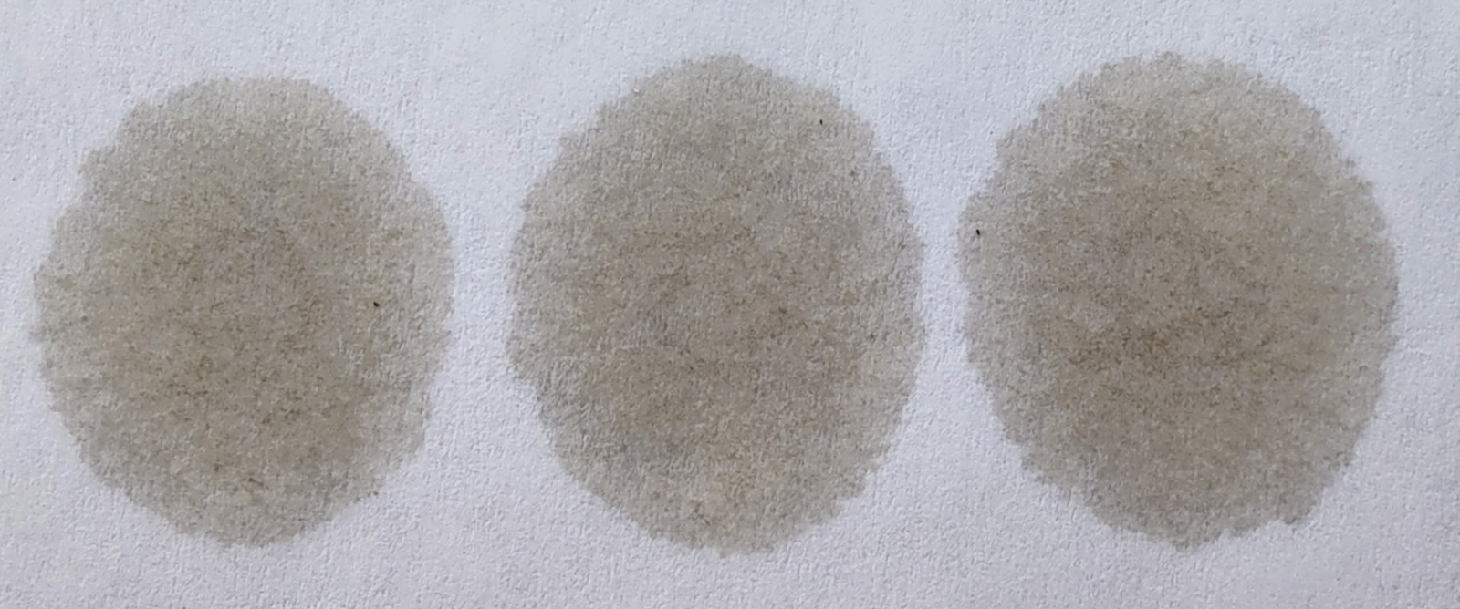

4900км, 100мч, 435л АИ-95, масло Sintec 7000 5W-40 SN
Изменено пользователем igork

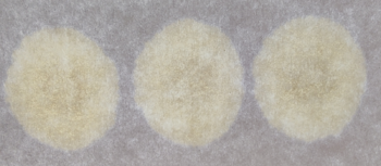

7500км, 145мч, 650л АИ-95, масло Sintec 7000 5W-40 SN
1) lada vesta CNG 30.000 км
заводское ПО и настройки
(то есть заводится на бензине и переходит на метан после прогрева до 50°С. Также штатно производится довпрыск бензина после 2750 об/мин даже при минимальной нагрузке, поэтому старался ездить ниже 2750 об/мин)
Посчитать соотношение бензин/метан не могу.
2) расход масла ~300мл/1000км при спокойной езде не выше 2750 об/мин
3) mobil FS 0w40
4) воздушный mann C27030, масляный тоже mann (на 50% больше площадь фильтрации, чем у w914/2, модель писать не буду)
Все три "капли" за один раз: левая и центральная с разных высот, а последняя - коснулся щупом бумаги.
Нижнее фото "на просвет"
Вот что даёт Метан + Хорошие Фильтры.
Даже не предполагал такой результат, было интересно.
Чистота, конечно, может быть обманчивой, возможно там щелочное уже ниже некуда...
Когда фотографировал был ветер - несколько крупных черных точек на первом фото.

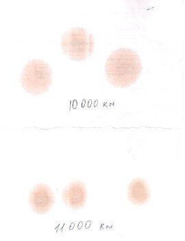

1.thumb.jpg.8a1948c19ccf2f64cd882352eff3afea.jpg1!1.thumb.jpg.0f633f4edacc901395ffcc9bfdc46e0e.jpg2!1.thumb.jpg.0ef4efeb7adc5f1252d08247c936bb95.jpg3!1.thumb.jpg.236463ed37799e629ab840bfa327c79e.jpg

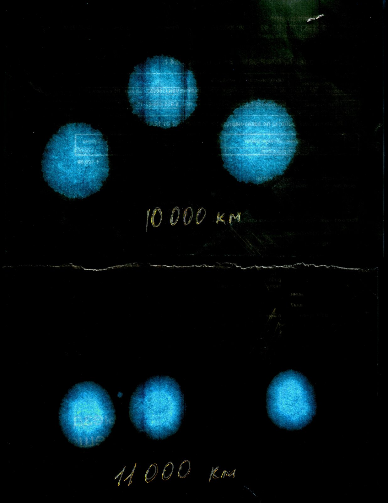

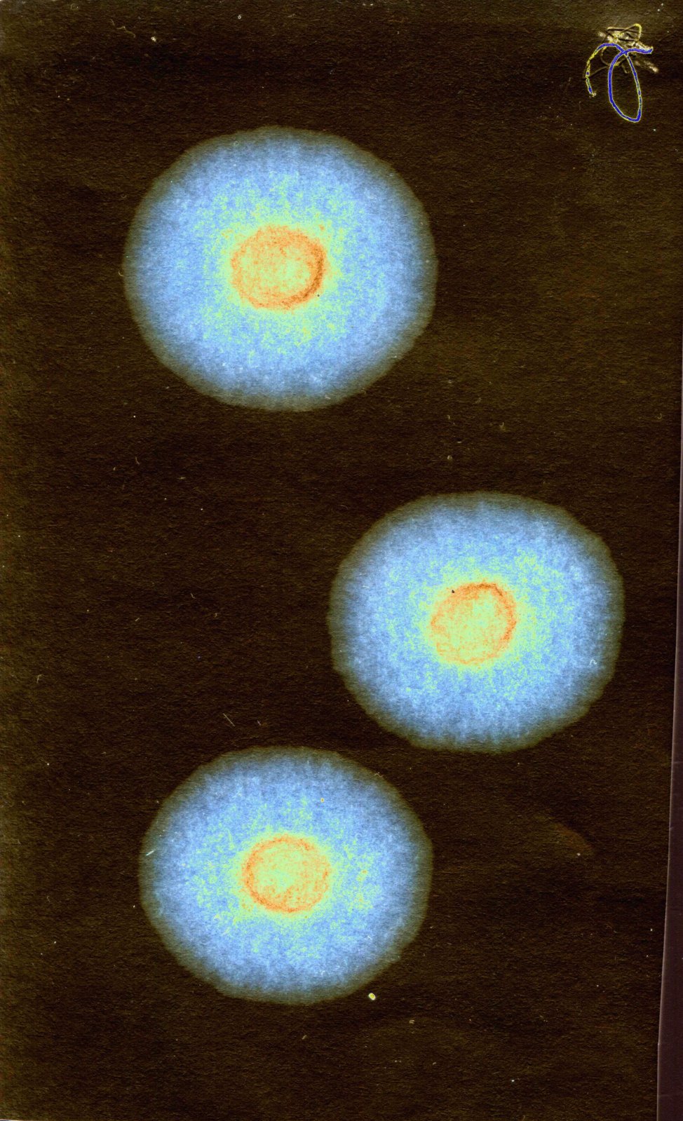

Мужики капельный тест на Ваш суд
RAV4 2.5 2ARFE (картер 4,5л)
в конце мая 2024 залито AMSOIL Signature Series 0W-20
Проехал 180 моточасов по бортовому комп,
Расстояние 11 000 км, (Москва, Питер, Карелия, Анапа) почти все трасса,
Израсходовано топлива 1040 литров (тонна)
Средний расход 9,5 литров на 100.
Многие говорят что нужно менять масло по моточасам, их у меня мало
Многие говорят нужно менять по количеству топлива его у меня потрачено прилично
Вот дилемма менять масло или нет?
Редактором пользуюсь в первые !
Первое фото это скан на 1200
Изменено пользователем motorr
Имхо.... Масл кончился пару тысяч назад... Амсойл достойно по трассе 10 выхаживает
2 минуты назад, NLK сказал:
Но чистое же.... Как кончилось
