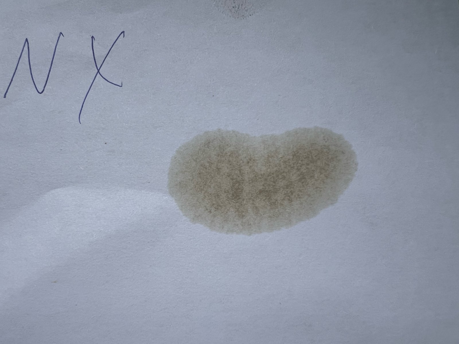

Народ, такой вопрос. Прощелкал, когда менял масло на Lexus NX200 жены, пробег 60000. Обычно фотографирую одометр, и вот или не менял масло и накатали уже 13000 или поменял 3000-5000 назад и забыл сфотографировать. Вот капельная после 20 часов высыхания. Каюсь, пока нес листок, капля чуть стекла.
Для сравнения, капля с моего RX300, пробег 350000 после 5000 (тоже, постекло(. Масло и там, и там, как в подписи.
В общем, на какой пробег похоже больше, 13000 или на десятку поменьше?) Да, уровень полный, масло на щупе светлое (на моем темновато и на минимуме, наверное, задубевшие колпаки уже).

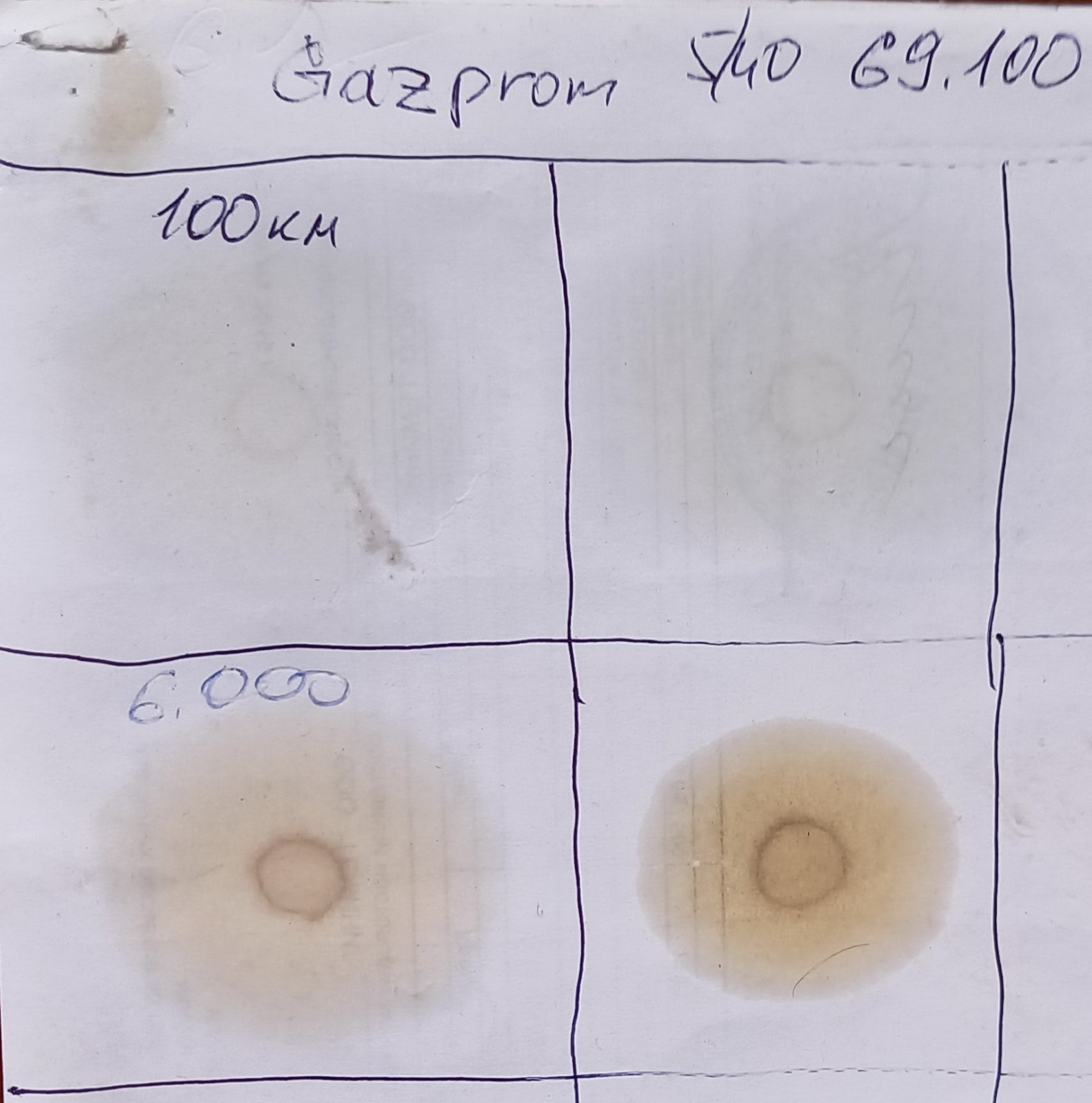

Залито масло Gazpromneft Premium N 5W-40, Jetta 1,4TSI CZDA
Пробег примерно 6.000км и 200мото часов., расхода нет не доливалось.
Капля слева - недельная просушка, справа - 12ч. при комнатной

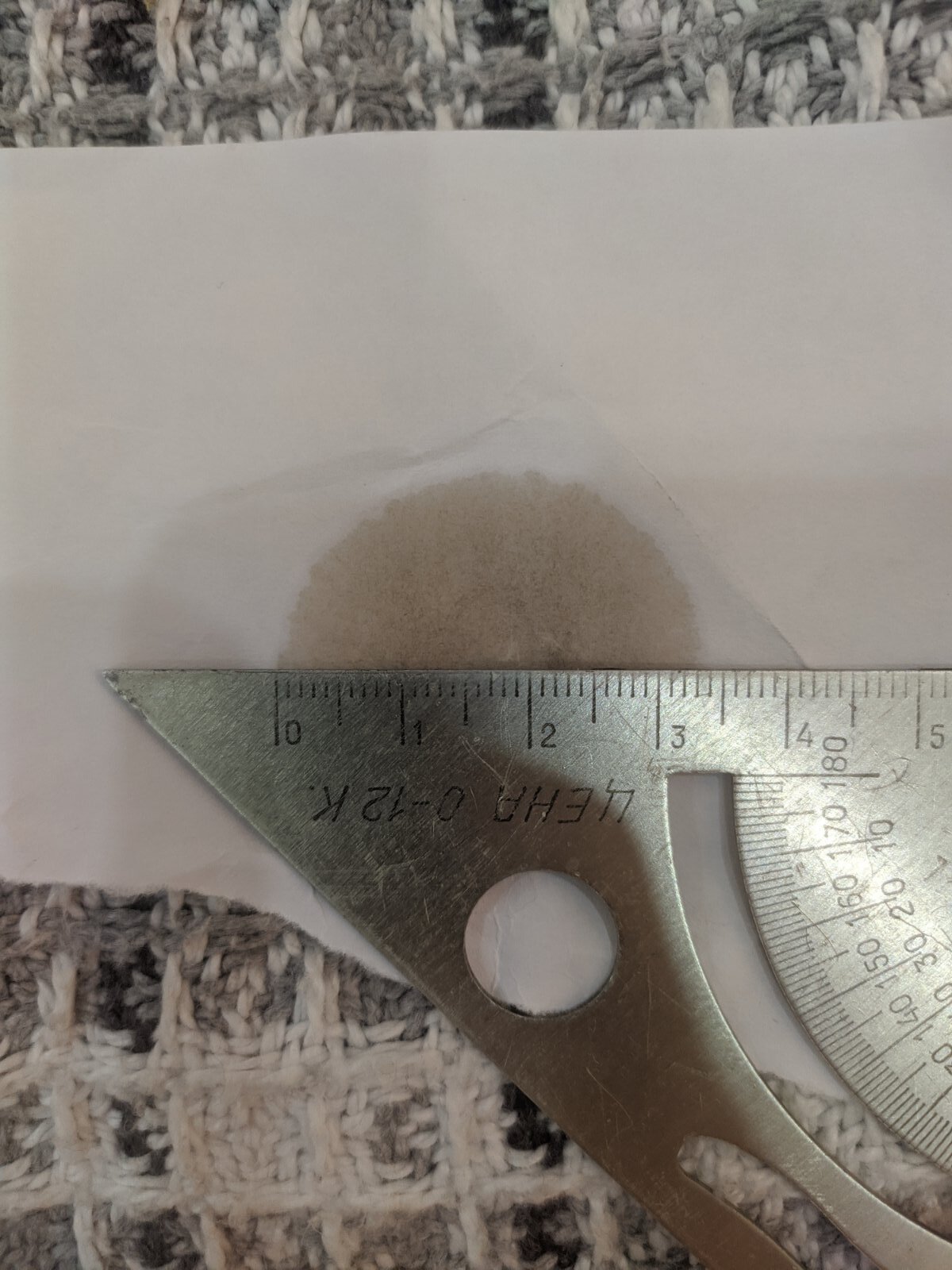

Двигатель 1.4 tsi Czda, пробег 4700км, средняя скорость 22км/ч, 215 моточасов, расход 5-7мм по щупу. Масло Zic zero 0W-30. Проба через 10 минут после остановки разогретого двигателя, сушка 27 часов при комнатной температуре 24С. Что можете сказать по фото? Буду рад любым комментариям.
gleb27 Сколько примерно, сожгли бензина за время эксплуатации данного масла ?
Внешний край с зазубренами....
29 минут назад, Ckub сказал:
Неровный край , масло зиму катали, без, вода и пр..
Исходя из среднего расхода бензина 9.5л на 100км, получается 447л. О чём могут говорить эти зазубрины?
08.04.2024 в 15:36, kastett сказал:
Если честно я бы не подумал что вторая проба с РХ всего 5000 прошла. Такое ощущение что все 10000. Может моточасов очень много? Первая с НХ не лучше.
Прямо за вашим сообщение следующее посмотрите - там образец как выглядит проба не убитого масла через 5000-6000км
У вас уже не удерживается внутри грязь, судя по фото.
17.04.2024 в 20:29, Игр сказал:
Но на NX само масло прям светлое ещё, где же грязь?
Поменяю на обеих и послежу.
Изменено пользователем kastett
10 часов назад, kastett сказал:
Возможно капнули так или фото так передаёт (искажает)
Может бумага типа промокашка. В общем по фото так видится.
Как образец - капля geniuss на этой странице на 6000 км.
Вот такой должна быть капля по внешнему виду. Это ещё рабочее масло.
Изменено пользователем Игр
