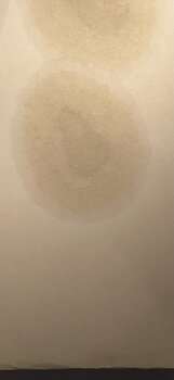

1 час назад, Евген48 сказал:
Сколько сушил?
24 часа.
Спасибо.
Так то масло живое.
Сегодня отправлю в лабораторию. Посмотрим.)
1) НЕизвестно,  но точно 10W-60, с вероятностью 99.9  Мотюль
2) VW   1.6   -  аццке прокаченный  по мозгам, но не по железу
3) Общий пробег  1500км
4) пробег на масле на момент взятия пробы - неизвестно
НО!   Масло залито в картер 3 года назад
5)максимум  1000км
6) -
7) Израсходованное топливо - очень много (около 20л/100км)
8) с холодного  двигателя (25 грС),  сушил 12 часов
9)  4л
Из наблюдений -   до последнего пробега в 100км.   масло было прозрачное,  и сейчас резко почернело.
Изменено пользователем Xesha

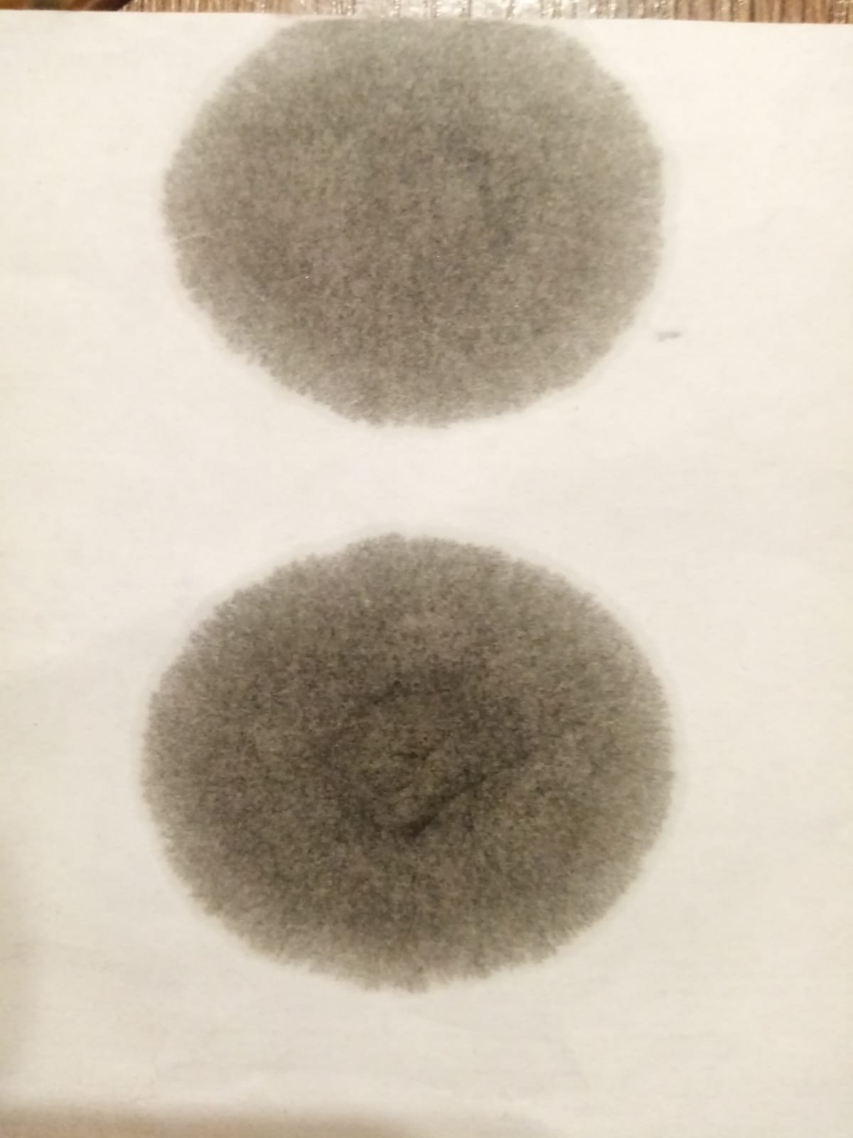

а с канистры с откачанным насосом маслом, оно уже холодное, можно верный капельный тест получить? или нужно только нагретое?
23 часа назад, Xesha сказал:
Посушил 24 часа и  сделал полноценный скан
В первом сообщении - фото на просвет (на лампу)
Более из научного любопытства - чем  для чего либо ещё

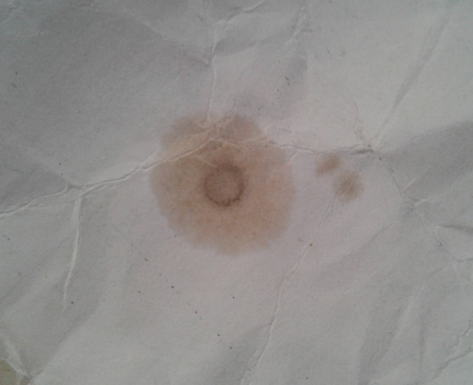

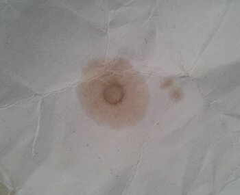

По второму фото нужно менять. Проба взята на холодную с какой целью?
3 часа назад, Игр сказал:
нет возможности прогреть двигатель.   Через ещё 360км из которых 60 в отсечку буду сливать и сделаю ещё каплю
откачивал насосом в пластиковую 5 литровку.
капал холодное с бутыли, предварительно побултыхав её
масло гт-ойл уе 0/20 после зимних 180мч
первое фото макро
второе фото для +- понимания цвета капли
третье фото с линеечкой
немного напугал запах бенза от отработки и её очень жидкое состояние
что скажете, гуру
Изменено пользователем to_to
Такая же хрень ( запах бензина )  была и у  меня  только на 0 w30 A5 /B5 . Анализ отработки это тоже показал
NLK это капля гт-ойл илсак. для себя понял, что в гамме в зиму 150 часов и замена

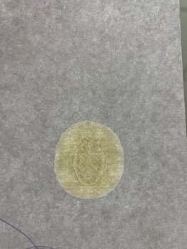

Всем приветы ..Господа знатоки иже с ними  оцените состояние масла
25.02.2024 в 16:23, SWORD сказал:
Лукойл Люкс 10/40, 5 ткм, 150 м/ч
7 ткм - 210 м/ч
Изменено пользователем SWORD
16 часов назад, NLK сказал:
1,5 - 2 т.км . имхо
Gennadij13 прошло
170мтч.

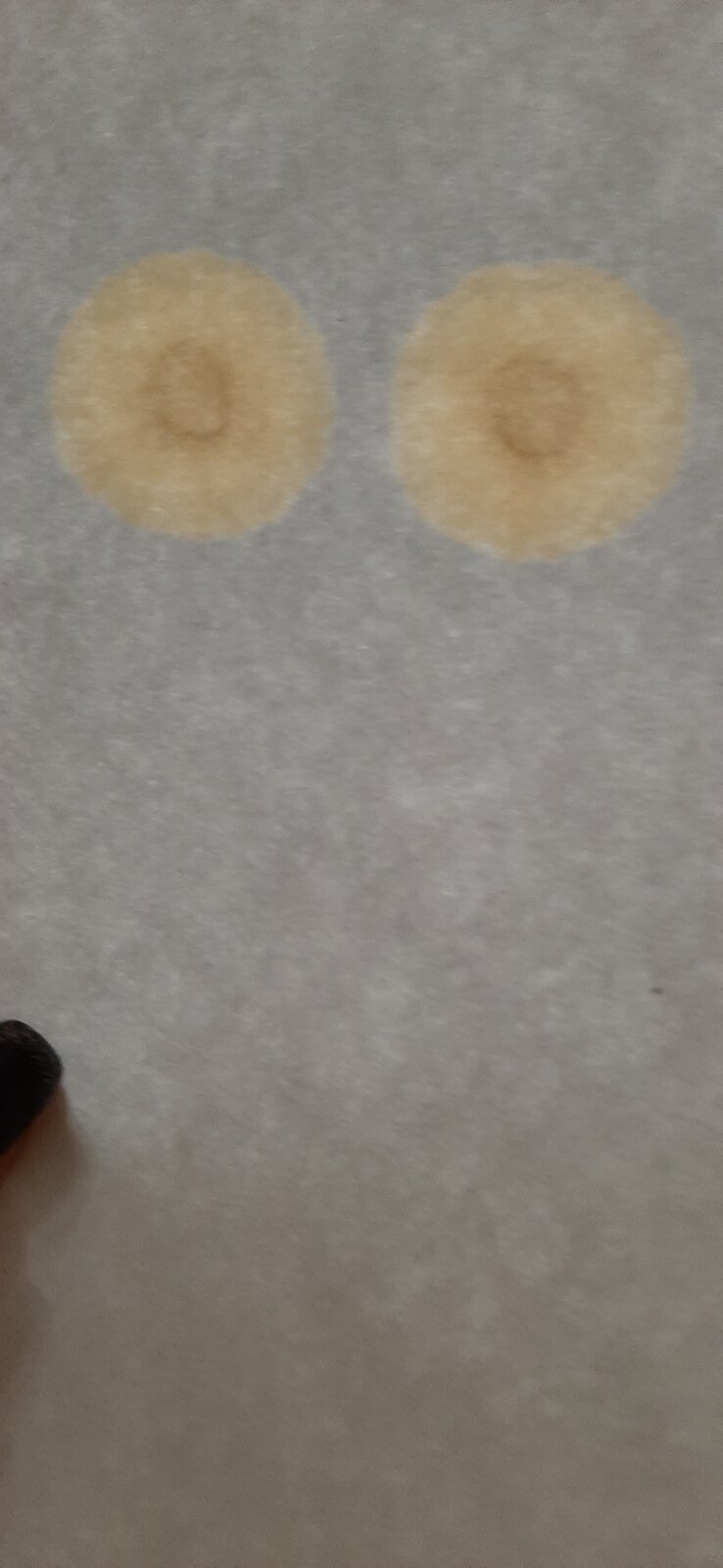

Здравствуйте. Подскажите, пожалуйста, можно ездить при таких каплях? И сколько? Масло Лукойл авангард ультра 10w40. Машина Мерс914 87г.в. пробег за миллион, двигатель ОМ366 атмосферный дизель, объем 6л., картер 15л. Пробег на масле около 7т.км. - с января по наст. время. Режим - в основном трасса, как правило с небольшим перегрузом, но обороты обычно 2000-2200 (конец зеленой зоны тахометра). Давление не падает. Второе фото - на просвет. Пробу брал после рейса минут через пять, как заглушил. Сушил сутки.
Алексей Киселев Ездить можно. Мониторьте дальше, выкладывайте фото и будем вместе посмотреть. Сушилки при какой температуре ?
