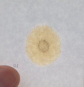

Сделал пробу на дизеле, масло идемицу д1 1300км. Что то странное, не понимаю после бензинки или масло подделка или так должно. Попробую поморозить еще.

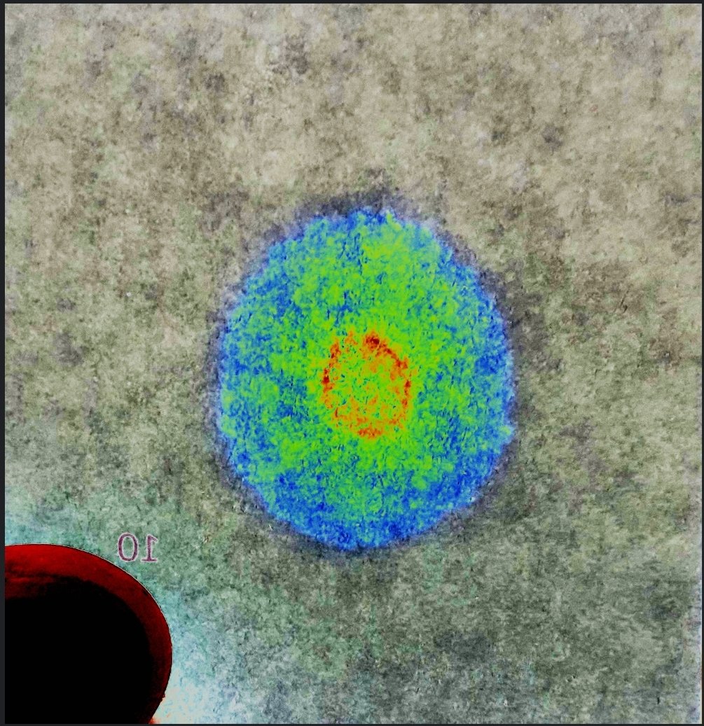

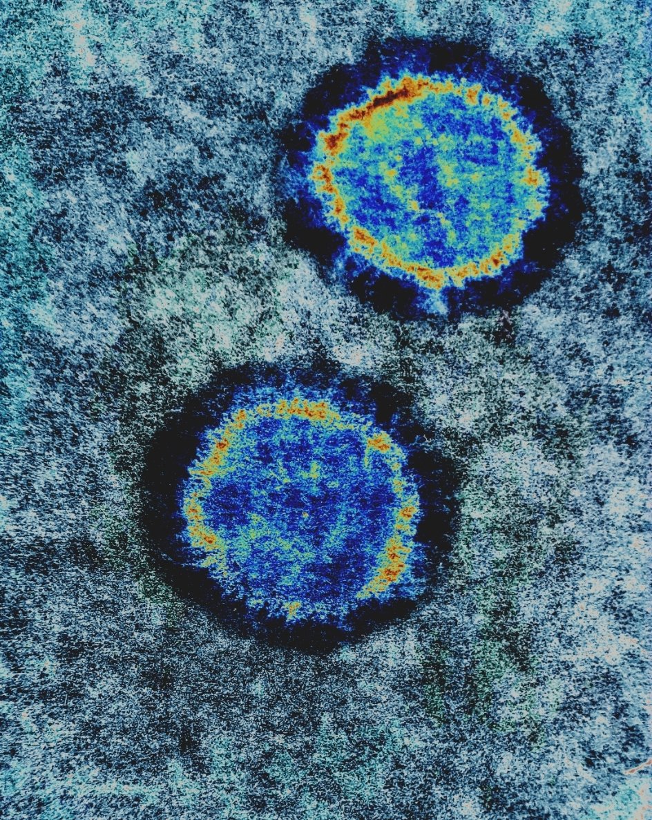

Nordman прикольное, синенькие, а ты до этого, этой же прогой, бензиновые капли делал?
Изменено пользователем Евген48
11 часов назад, Евген48 сказал:
Этой же.
Дело даже не в цветокорекции она лишь позволяет выделить четко границы и интенсивность, саму картинку видно же и так что за проба получается
Вот моя бенз 3ткм.
Ядро на месте, все по классике.
На дизеле зона диффузии куда то к краям уехала. Как понимать эту картину

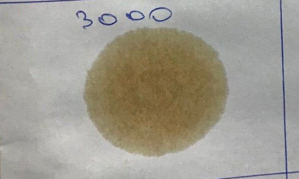

Вот еще проба с дизеля 3000км, имеет вполне понятное прочтение
602271980_Screenshot_20240507-093515_Operabeta.thumb.jpg.933eeaa4d017583c09887922f6313992.jpg
2 минуты назад, Nordman сказал:
а бумага та же? странно как то
1 минуту назад, Евген48 сказал:
Бумага разная конечно. Я вот тоже подумал, надо одну пробу на разной бумаге поделать и сравнить, возможно бумага старая или отсырела немного в файлике на паркинге.
