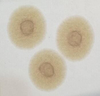

Парни. привет.
Что скажите по кап.пробе?
пробег на масле 3`700 км. / ~123 м/час.
двс: 2AZ-FXE (325 т.км.)
Toyota Estima Hybrid
масло ZIC X5 5W-30
масло из горячего двс. Сушил при ком.темп-ре примерно 15 часов. Бумага обычная офисная.
Беспокоит наличие топлива (судя по кап.пробе). Или я зря кипешую :blush:
расчёт кооф. не делал...пока изучаю темку :Connie_cleaning-glasses:
Данная зона говорит либо о топливе в масле либо показывает зону чистого масла (какая то из фракций). Решайте как нравится)))
Попробуйте по трассе ехать с большой скоростью и оборотами, чтобы сильно прогреть масло в поддоне. Если поездка будет "жаркой" часть бензина или весь испариться. После этого сделайте ещё одну каплю.
Даже если у вас бензин в масле в этом нет чего-то страшного. Ну в крайнем случае ваше масло из 5-30 перешло в 0-30 либо 5-20.

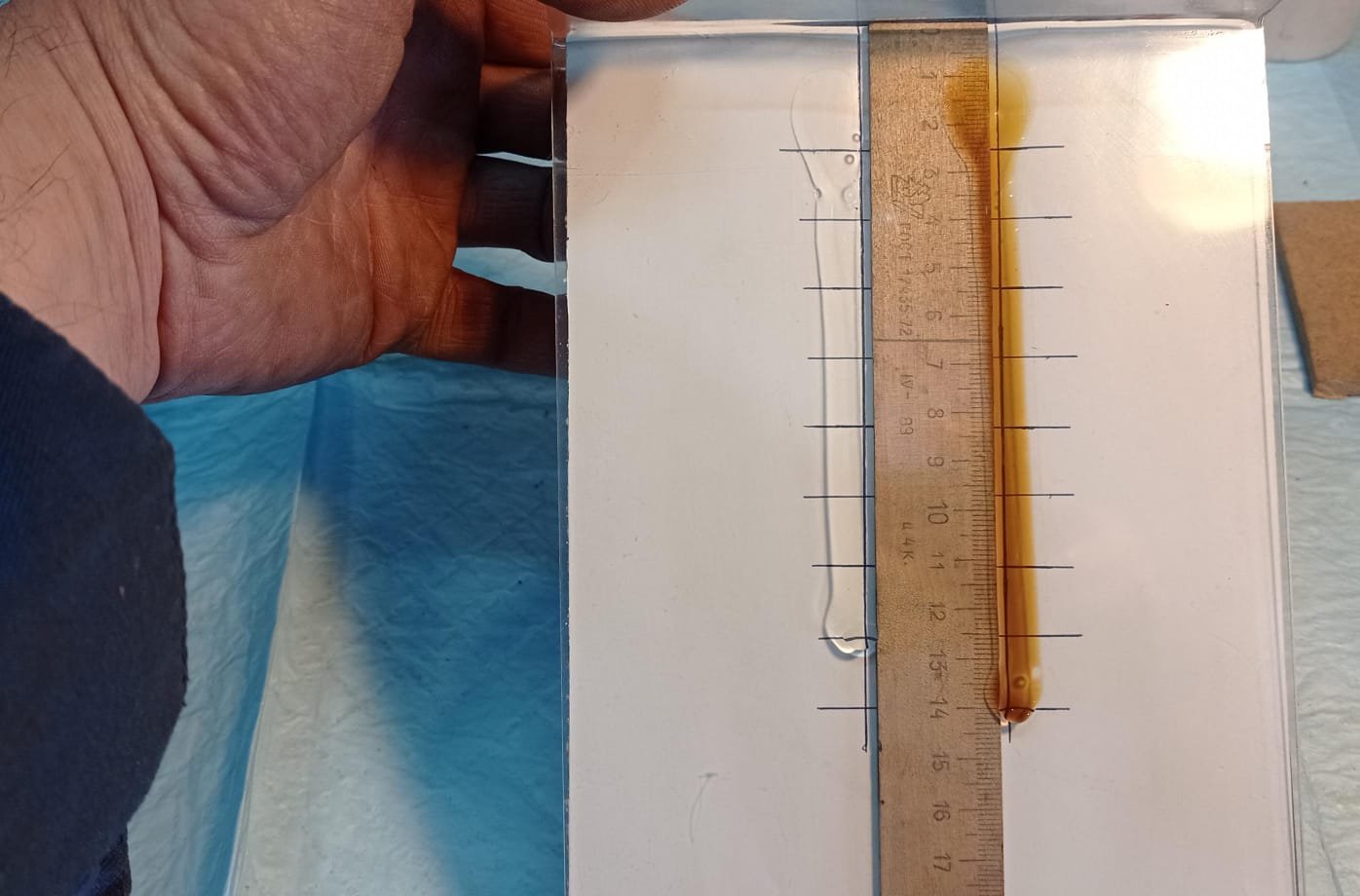

Поэтому, на фоне этого и в виду не спокойного характера,  решил сделать супер-мега-нано точный метод :crazy: проверки текучести мала сравнивая рабочее из картера и новое из канистры.
Сравнил и понял разжижено, но не критично. Пробег 4`000 км.
а нормальную "линейку" Компаратор для сравнения вязкости масел можно купить здесь.
https://www.avito.ru/sankt-peterburg_kolpino/zapchasti_i_aksessuary/komparator_dlya_sravneniya_vyazkosti_masel_2928911182
Изменено пользователем Джоба

Джоба Если есть возможность,  купите стеклянный вискозиметр. Получите максимальную информацию о "текучести" масла.
"Линейка" из С-Пб это так себе "прибор".....

У меня полно пересушеных проб которые просто копятся не выброшеные забытые, я знаю что это уже не результат. Мне не понятно поведение зоны диффузии, почему она вся расплылась по краю.  Это или особенность конкретного дл1 масла или подделка? ...
Буду наблюдать, через 1ткм еще сделаю, посмотрим
Nordman Это лёгкие частицы грязи, которые несущая способность масла вытянула к краю капли. Возможно, не полностью слили масло во время замены или Вы промываете мотор при замене промывочным ?

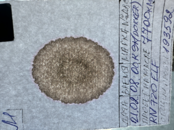

Капельная проба масла автомобиля. Сделана на фильтровальную бумагу "Синяя лента" 90 мм. Обработано по инструкции отсюда https://www.oil-club.ru/forum/topic/5210-kapelnye-testy-obschaya/page/162/?tab=comments#comment-431427
Пока не очень разобрался, как читать результаты капельной пробы.
Что можете сказать? Срочно менять масло?
